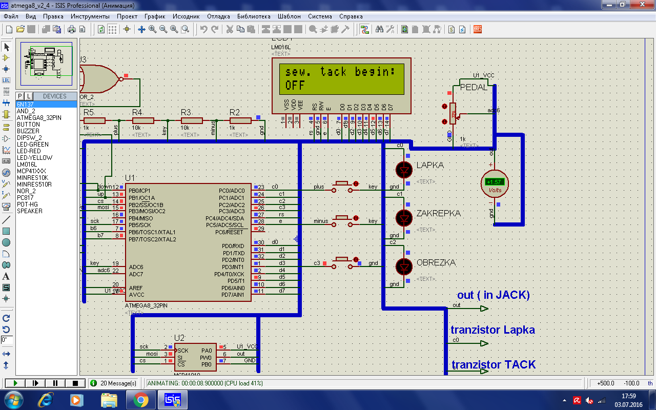

    Witam. Jeszcze raz przepraszam za zle tlumaczenie (tlumacz poprzez Google transl). Proponuje czesciowa poprawe (zastepczej) jednostke sterujaca maszyny do szycia przemyslowe .
    Historia: Sluzylem maly sklepik szycia (okolo 100 sztuk).Jezeli jednostka sterujaca (silownik -EFKA vario, Juki,Brother and more..) zepsuje, jednostka zasilania wymiana jest bardzo drogie (IGBT modul) . Wymiana caly blok zbyt drogie. Dlatego wielu zdjac zespol fabryczny i umiescic chinska analog ( Jack-510, Jack513). Ale: nie ma wielu niezbednych funkcji:
    automatyczne obcinanie nici, podnoszenie stopki dociskowej, automatyczna tack.Jedna dobra rzecz: cena zestawu (serwomotor z regulatorem ) nie jest drogie.
    Wiec zrobilem dekoder do chinskiego serwomechanizmu, aby przywrocic niezbedne funkcje, male (i drogie) produktu. Kazdy bedzie w stanie go powtorzyc.
    Caly zestaw (dokladnie na Ukrainie), w cenie 3,5- 4 razy tansze analogowej.
    Jak to dziala: Chinski silownik ma 2 pozycje igly - gora i dol. Zespol otrzymuje od synchro napedu. Ustawienia serwo trzeba umiescic - zatrzymuja sie na dole. Synchronizator podlklyuchaetsya do Chinczykow i serwo bezposrednio do konsoli, jak rowniez. Servo sterowany pedalem (czujnik Halla). Podlyuchaetsya pedal do konsoli. Prefiks analizuje polozenie igly, a gdy pedal jest wcisniety - odciac nic, w "dol" polecen - "ciecie" watek. Dalej- jesli nazhata- pedalu noznego "wyciag". Automatyczne tack (poczatek i koniec) rowniez sa organizowane.
    Wazne: Silownik nie posiada wbudowany transformator !! Aktualny Danger !!W zwiazku z tym, wszystkie sygnaly musza byc zwiazane z opto (pc817,tlp250...) !
    Synchronizator jest polaczony za posrednictwem konsoli (pc817). pedal jest polaczony z konsola bez optyczno na wyjsciu silownika ().Exit - konsole( opto TLP250 3ps dalej MCP41010 ).Elektromagnesy sygnalu na maszynie - wszystkie tranzystory ( bipolar or mofset or hextranzistors...). Magnesy zasilania 24 V.
    Zrobilem 5 konsole, wszystko dziala przez ponad rok bez zadnych problemow. Jesli porownamy servoprvod fabryki (JUKI control box ) w tym zestawie jest (zgodnie z personelem), to nie jest inaczej!Tylko tansze.
    Precyzyjna regulacja (time magnet trimming, pedal, back-tack, and more ...) sa w menu. Istnieje rowniez automatyczne szycia (tack-tack-shit- przycinanie windy watku noznego. Cycle).Prefiks moze zbierac do 1 dnia. Czesci zamienne sa tanie i zawsze maja w zanadrzu.Jesli ktos bedzie zbierac pristavku- pisac, mowic o ustawieniach polaczenia i niuansow. Ustawien fabrycznych dekodera pod "Menu".

    Mam pytanie, na oryginalnych panelach Juki czy Efki można ustawiać różne ryglowania ( dwa ściegi do przodu, trzy do tył itd.). Bardzo potrzebna funkcja. Czy Twój dekoder posiada taką możliwość? Interesuje mnie też jaki jest koszt wykonania takiego dekodera?

    Ta funkcja jest tack? Tak

    Chodzi mi o funkcję, zaznaczone czerwoną ramką.
  • #5 15784175
    den2313
    to e back-tack. Menu->sewing tack-> on. Tam jest liczba : n>n<n>n<

    liczba ściegów: for (max 10) ,rew (max 10), for (max90 -dla auto!) ,rew (max 10) :|
