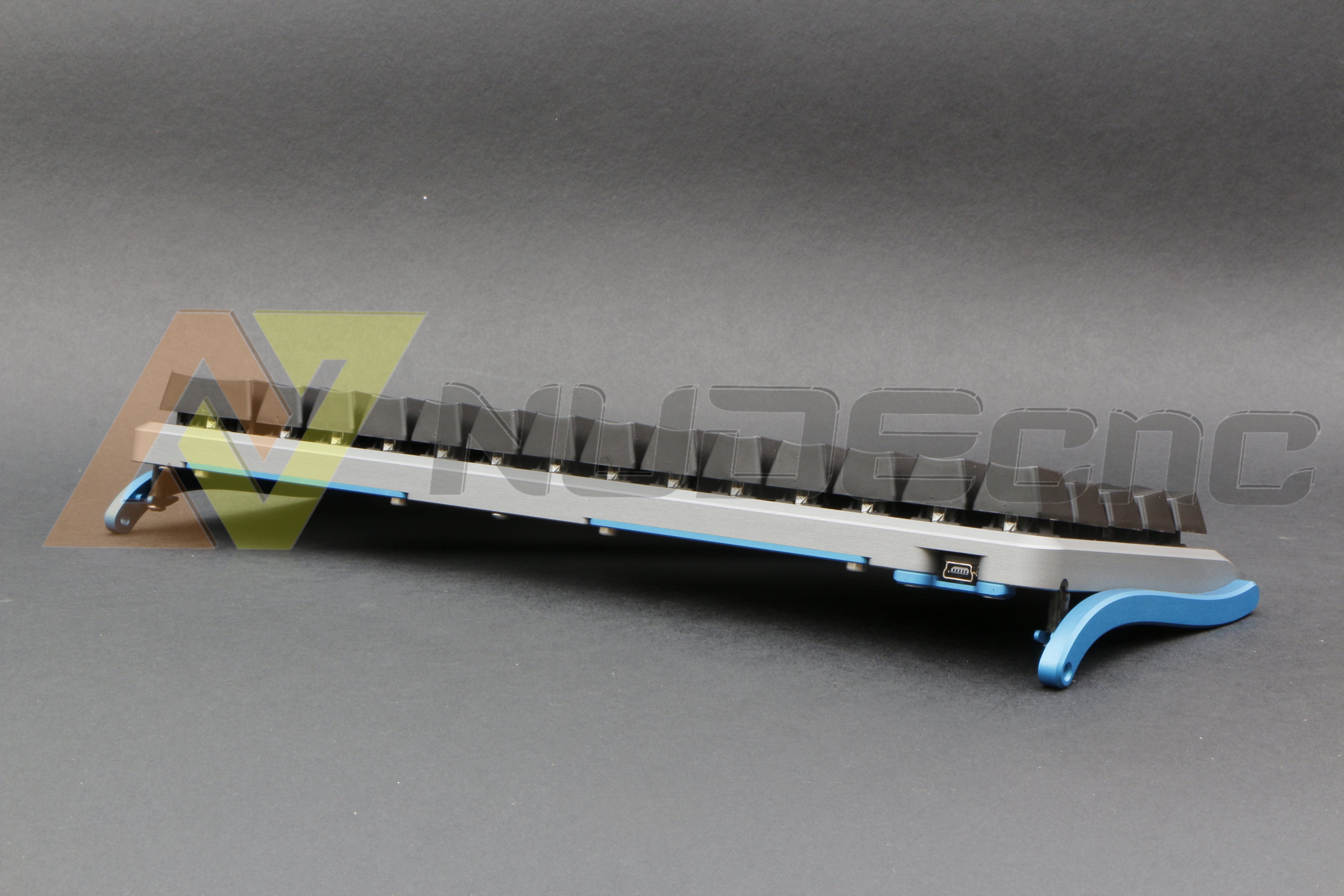

    Jest to projekt autorski w postaci oryginalnej klawiatury z aluminium wykonanej w technologii CNC.
    Będzie to limitowany produkt 399 sztuk (może ulec zmianie)

    Ale projekt mi się podoba, ciekawe jak się pisze na takiej metalowej klawiaturze?

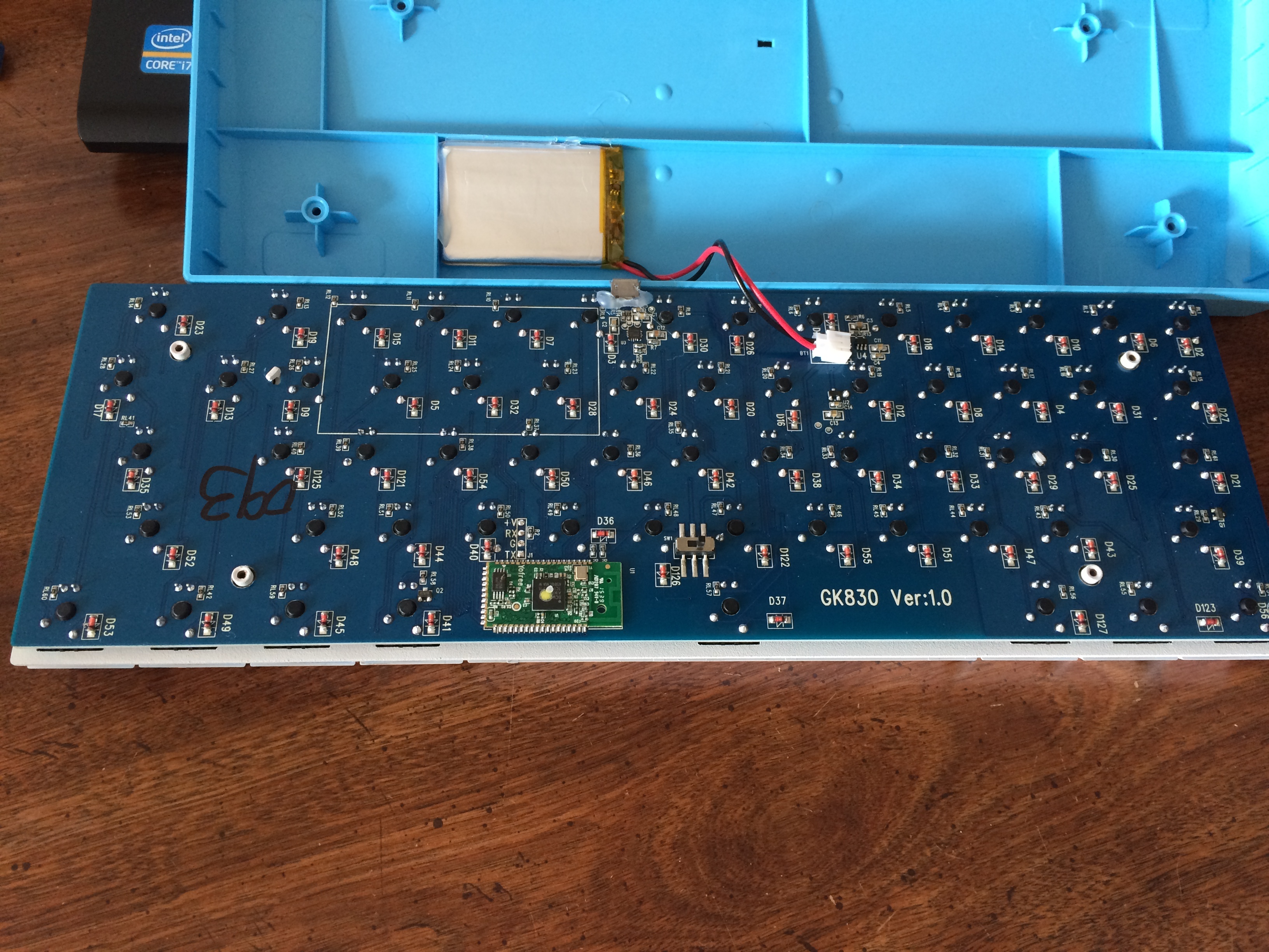

    Kupiłem właśnie chińską klawiaturę z modułem Bluetooth
    Zdjęcie klawiatury:

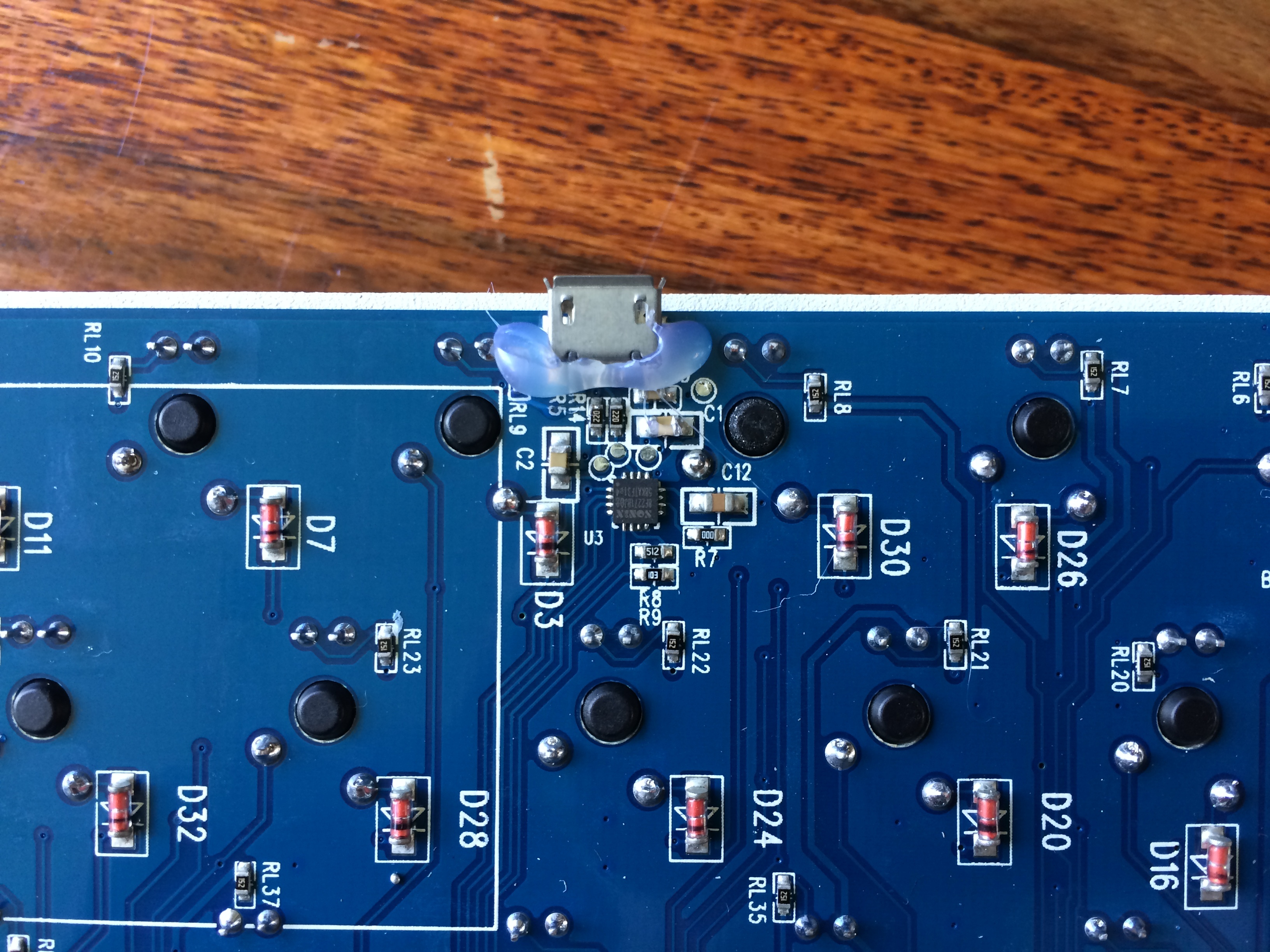

    I znalazłem następujące podzespoły:
    Kontroler:
    SN8F2270B Series
    USB 2.0 Low-Speed 8-Bit Micro-Controller
    [Zlecę] Wykonanie projektu elektroniki do klawiatury.

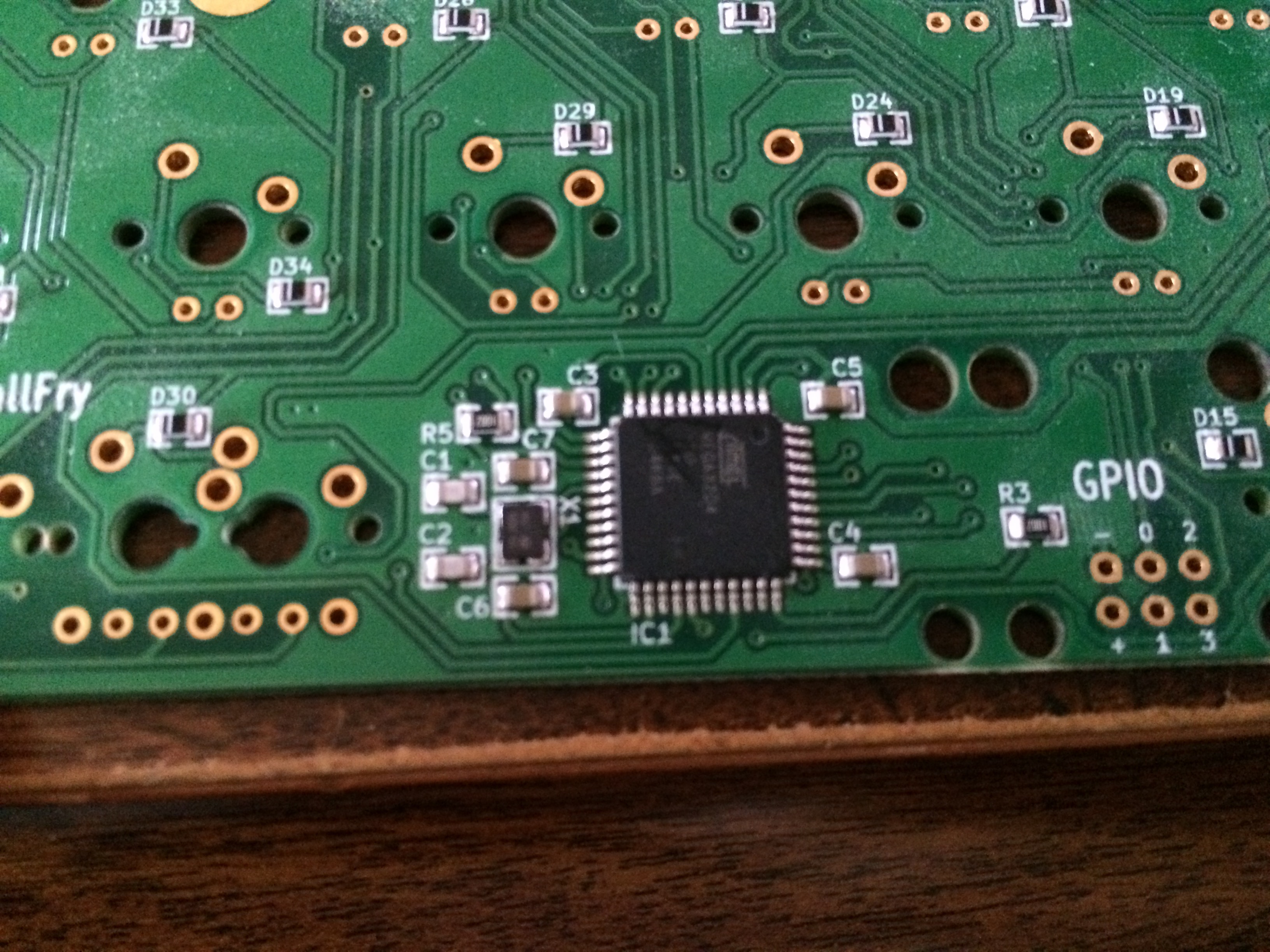

    ale np. elektronika od gh60 na której chcę się wzorować jest oparta na atmega32u4-au

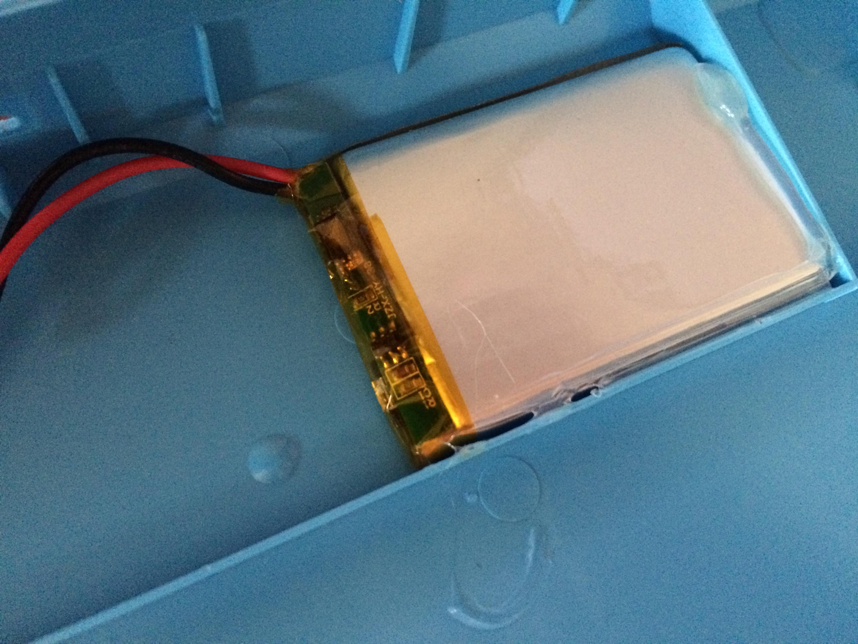

    Oraz bateria:
    [Zlecę] Wykonanie projektu elektroniki do klawiatury. [Zlecę] Wykonanie projektu elektroniki do klawiatury.
    Może to komuś coś pomoże ?
