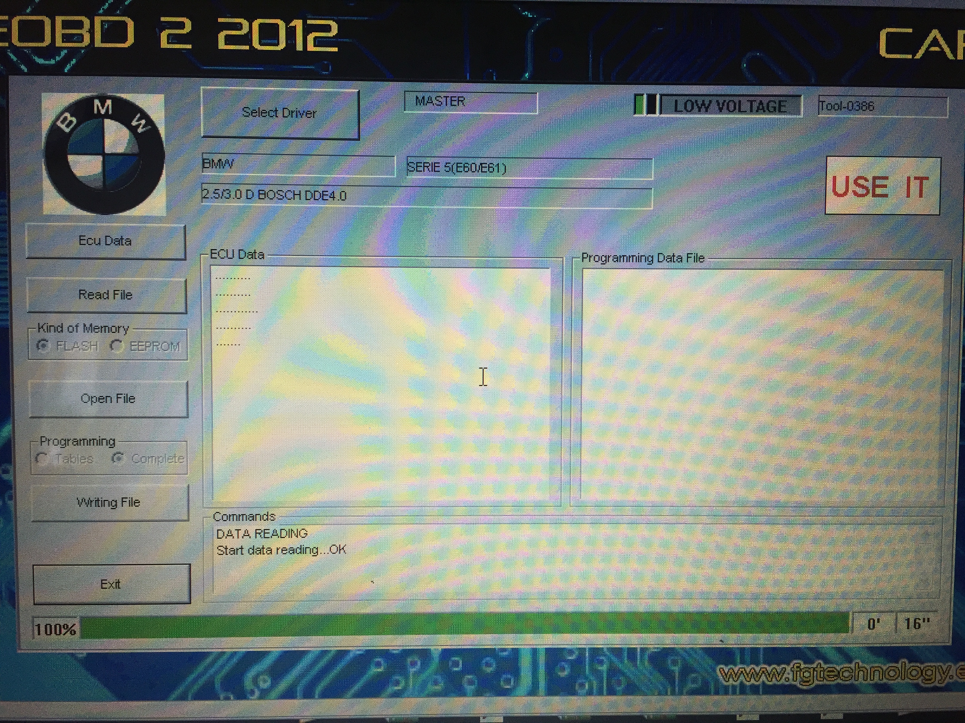

    Potrzebuje pomocy w uruchomieniu FGTECH z urzadzeniem Galletto V54. Zainstalowalem software na Windows XP. Podczas proby polaczenia sie z ECU z BMW 525d DDE4 nie moge odczytac ECU. Pasek progresu przechodzi do 100% ale odczyc jest pusty. Zalaczany screenshot. Z gory dzieki.

    Z innymi sterownikami też jest problem? DDE spróbuj na stole poczytać.... jak nie pomoże przeinstalowanie sterowników polecam usprawnić galleciaka

    Zapni pod każde inne auto,i napisz czy widzi zasilanie.
    mapkrkpl napisał:
    Generalnie zauwazylem ze nie uruchimie FGTECH bez wczesniejszego podlaczenia Galletto
    Kazdy tak ma.Urządzenie jest tak jakby kluczem sprzętowym.
    Widziałem te galletta jak pracują na siódemce w trybie zgodności z xp,może spróbuj zainstalować jak masz taką możliwość.

    Przecież masz tam w górze low voltage...
  • #7 15788229
    jokerro
    Poziom 34  
    otóż to,jak ci ten komunikat nie zniknie to nic nie zrobisz.Ma tam pokazywać napiecie zasilania(czesto zawyzone niz w rzeczywistosci).A wielu uzytkowników ma ten problem i galletta lądują w koszu.
    serwisuje i usprawniam v54 tak zeby mozna było cos nimi robić(jak cos to pisz na pw).
    Świezy chinczyk tak naprawde nie nadaje sie do roboty,potrzebna interwencja bo się portki bedą telepać przy każdym aucie.

    Udalo mi sie polaczyc i odczytac ECU oraz zapisac plik na dysku. Mimo wszystko dzieki za pomoc. Pozdrawiam

    Wiec torche zabawy z FGTECHem i do pracy komunikacja miejska lol. Flashowalem wczoraj ECU i pierwsza proba sie nie powiodla. Druga juz przebiegla bez problemu, statusy "ok". W miedzy czasie zresetowalem EWS-DDE i spowrotem zsynchronizowalem ale w dalszym ciagu nie moge odpalic auta. Bledy w DISie oraz na INPA 4A62 , 4A63 EWS Manipulation. Czy ktos cos moze zaradzic jak poradzic sobie z tym problemem ? z gory dzieki.

    Moje prywatne auto ale juz po problemie. Odpiety akumlator przez noc I synchronizacja ews w inpa dzisiaj rano I odpalila. Na szczescie. Czlowiek uczy sie na bledach.
