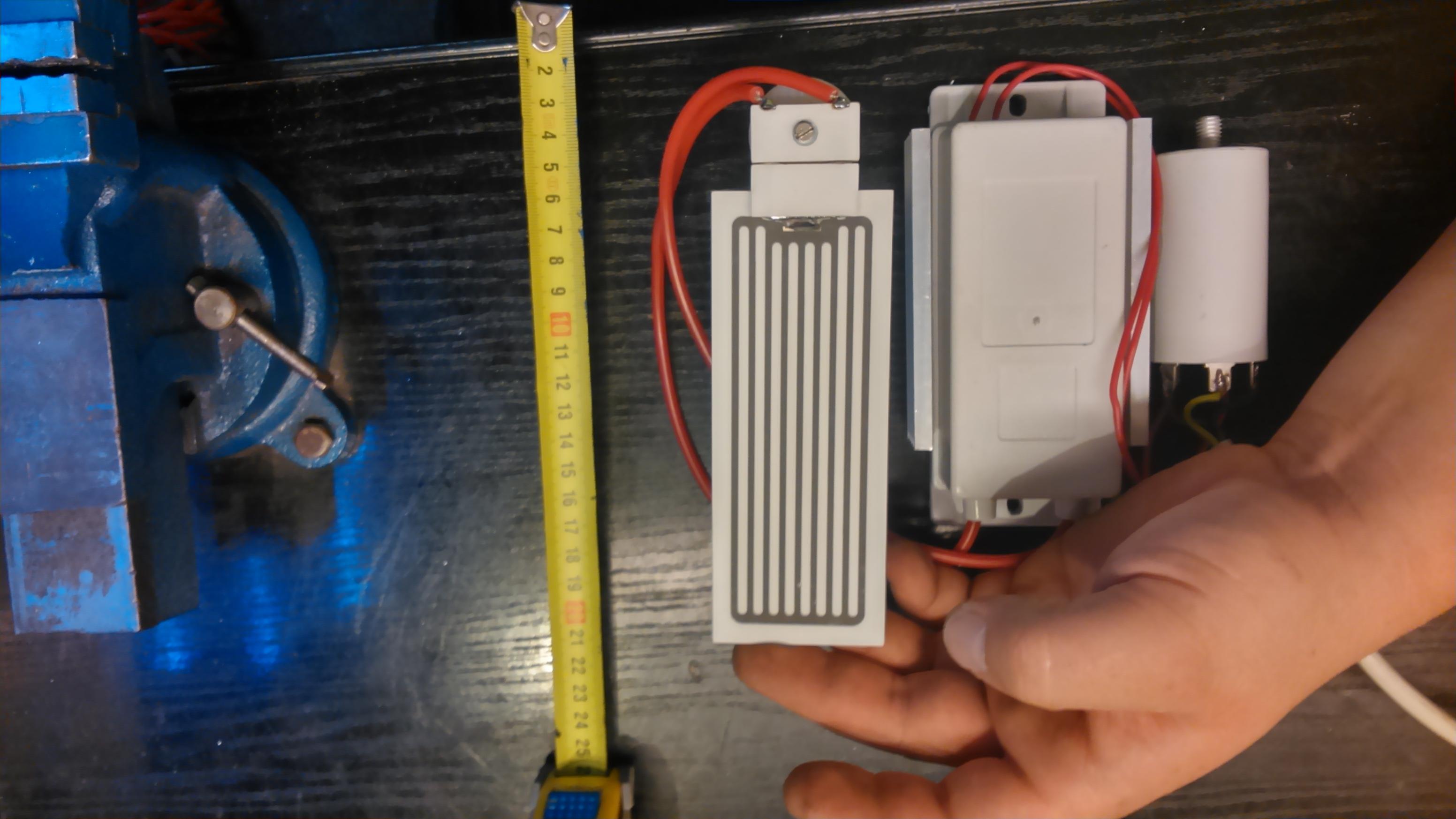

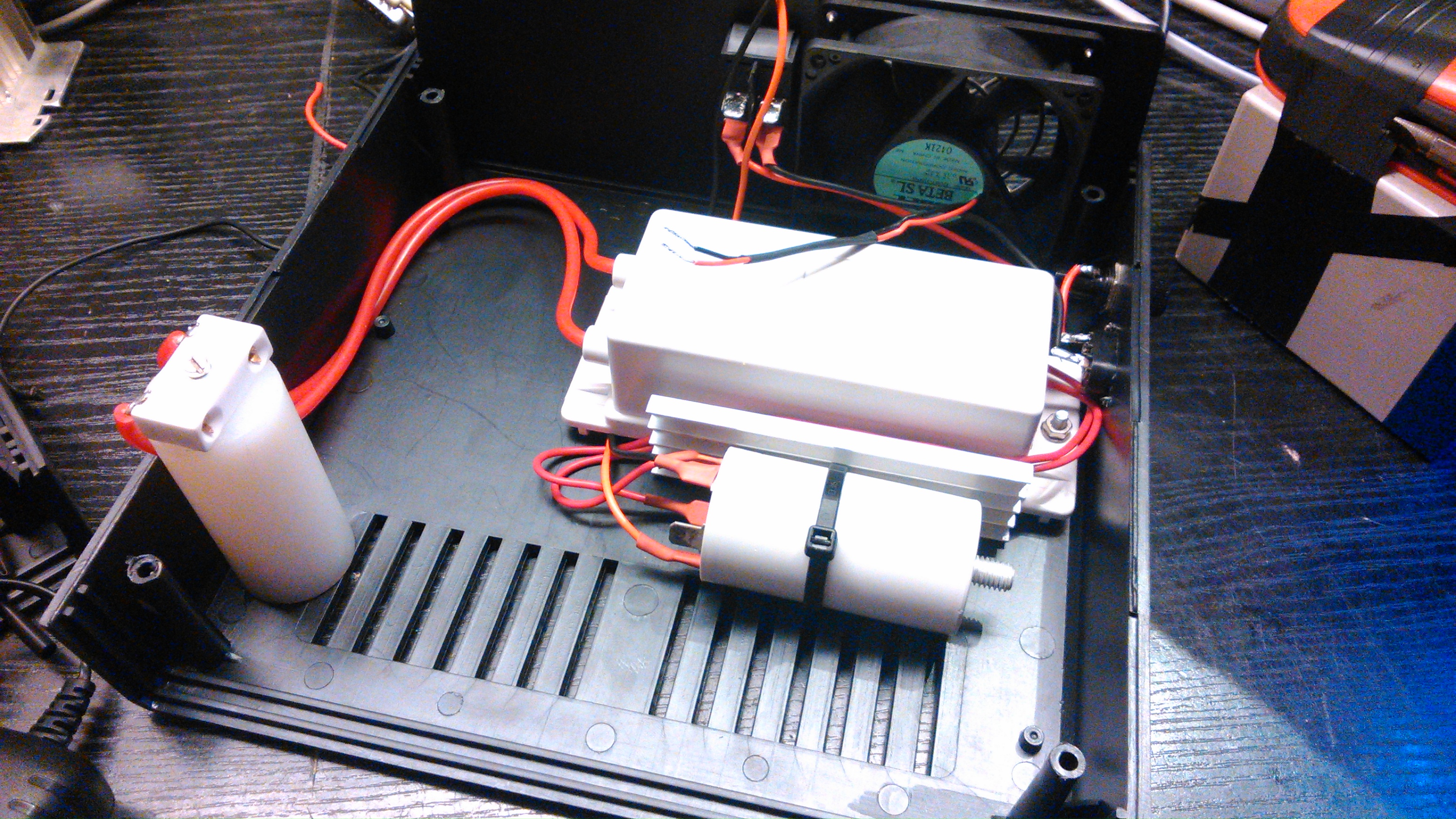

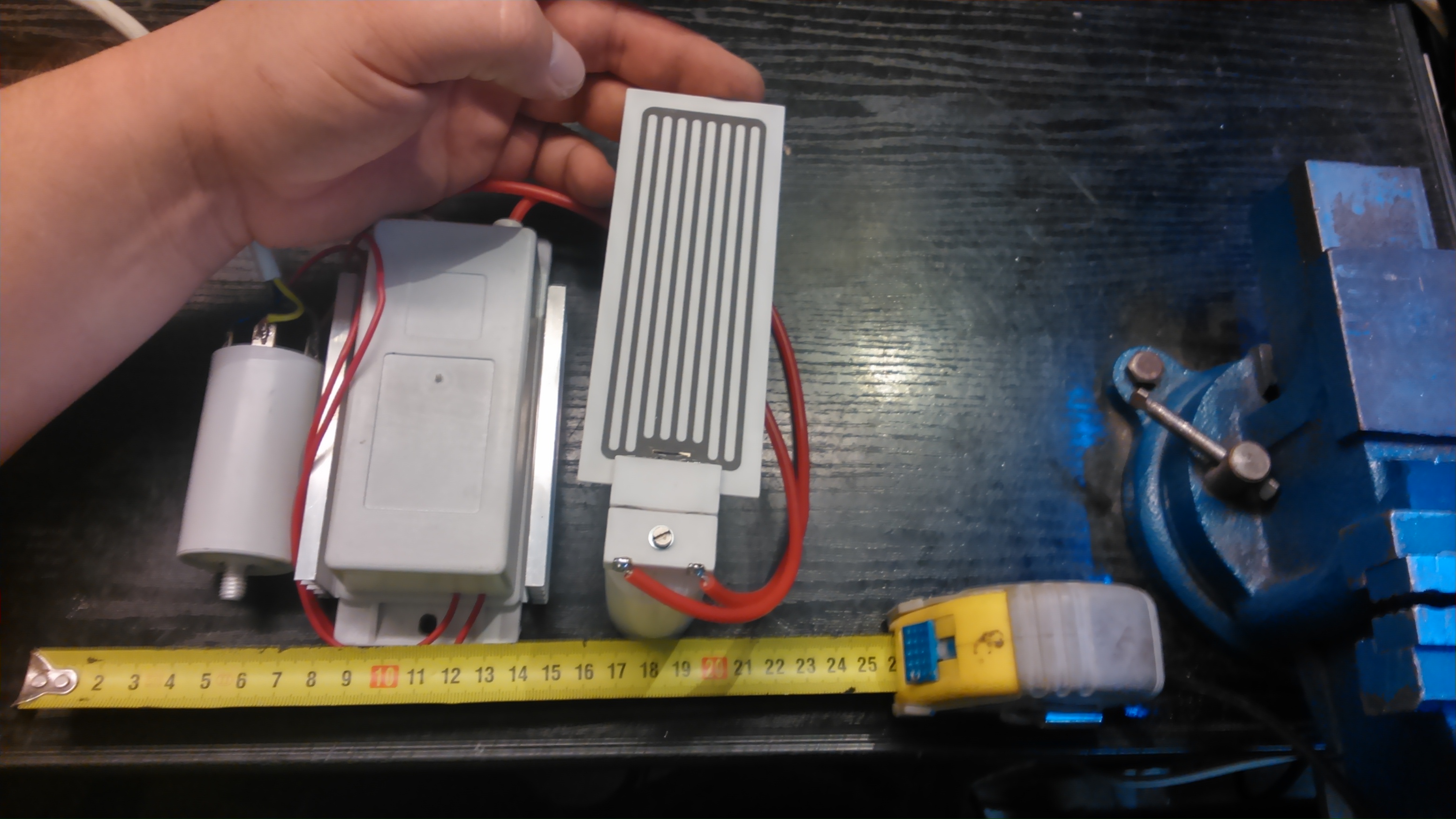

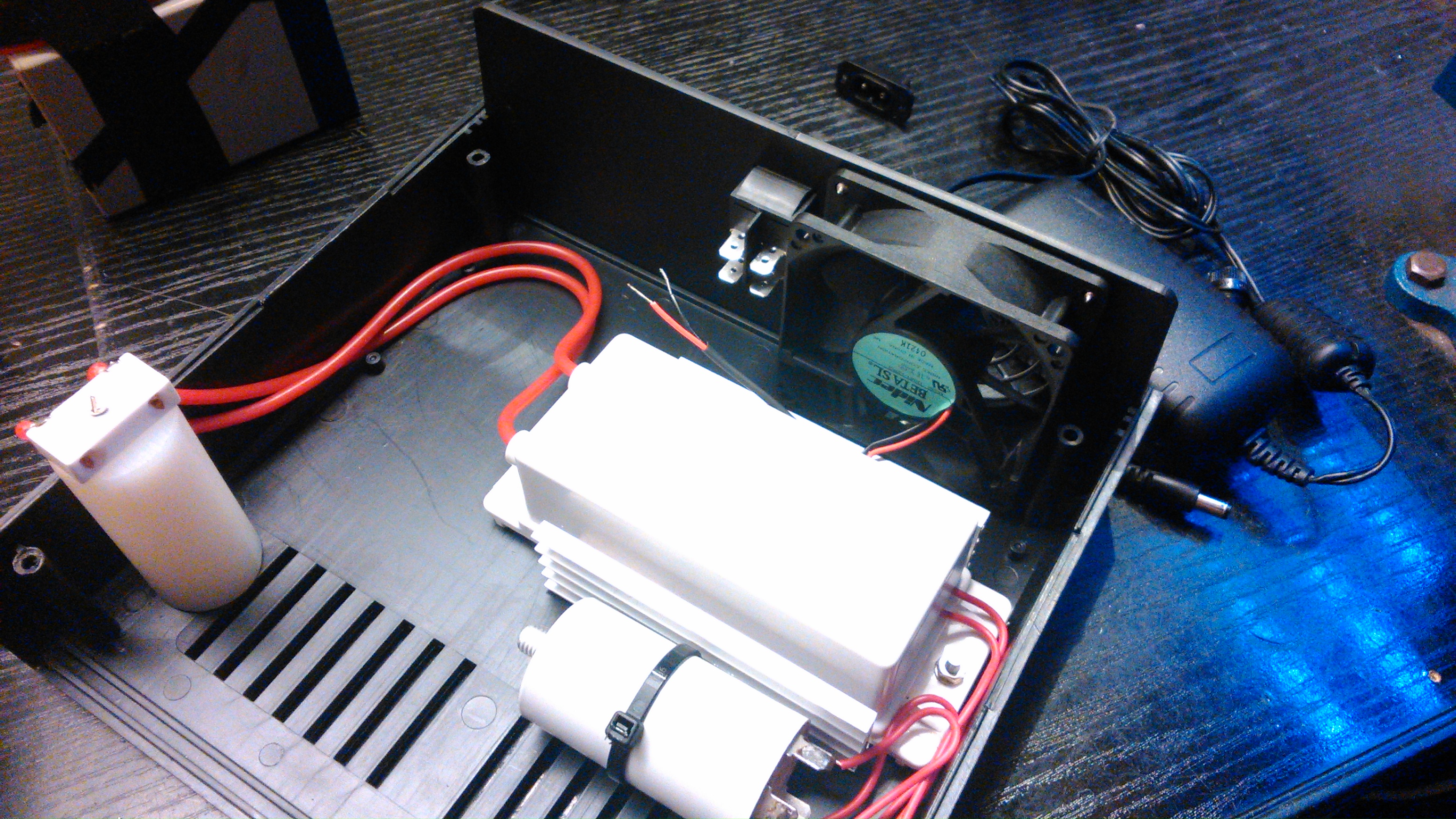

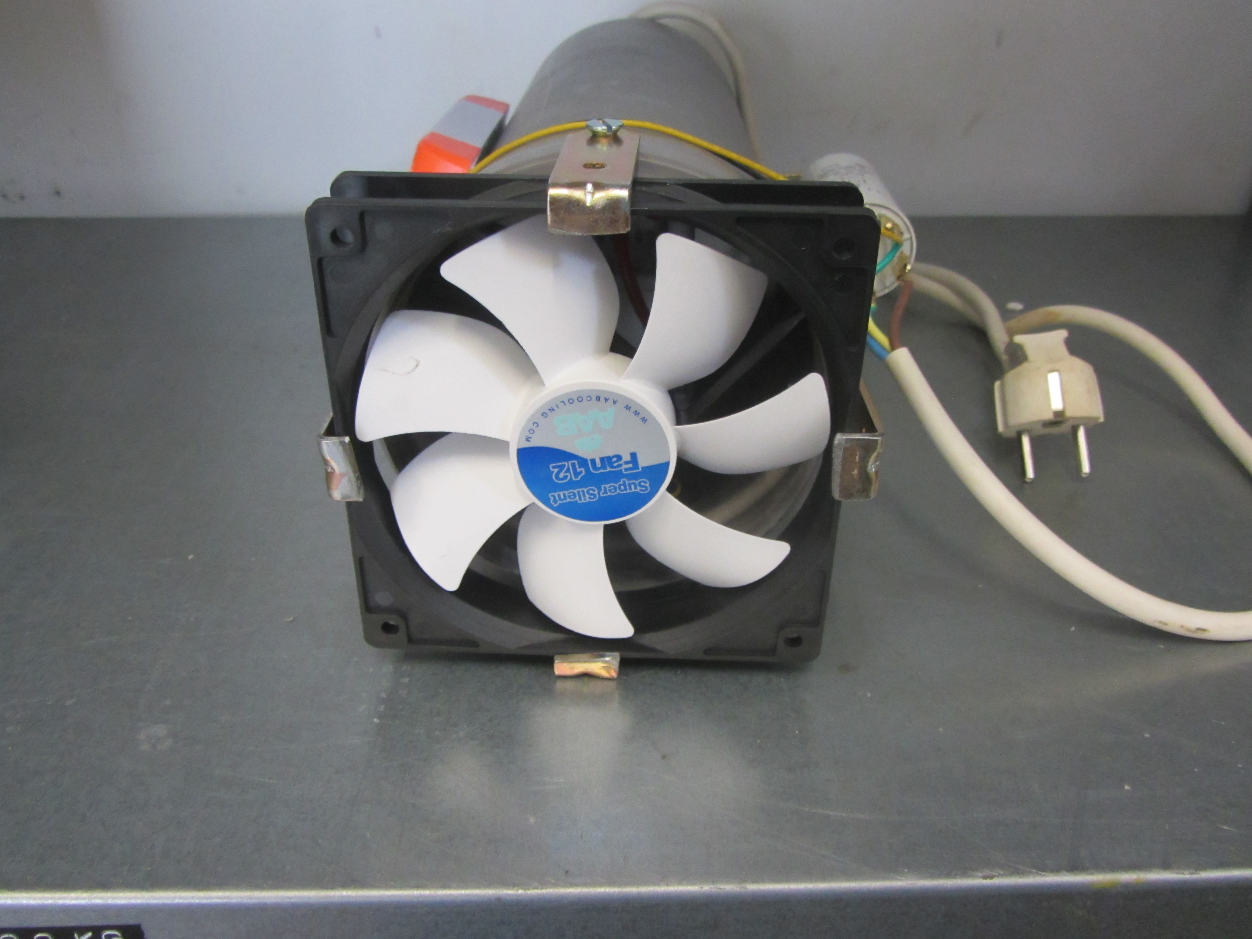

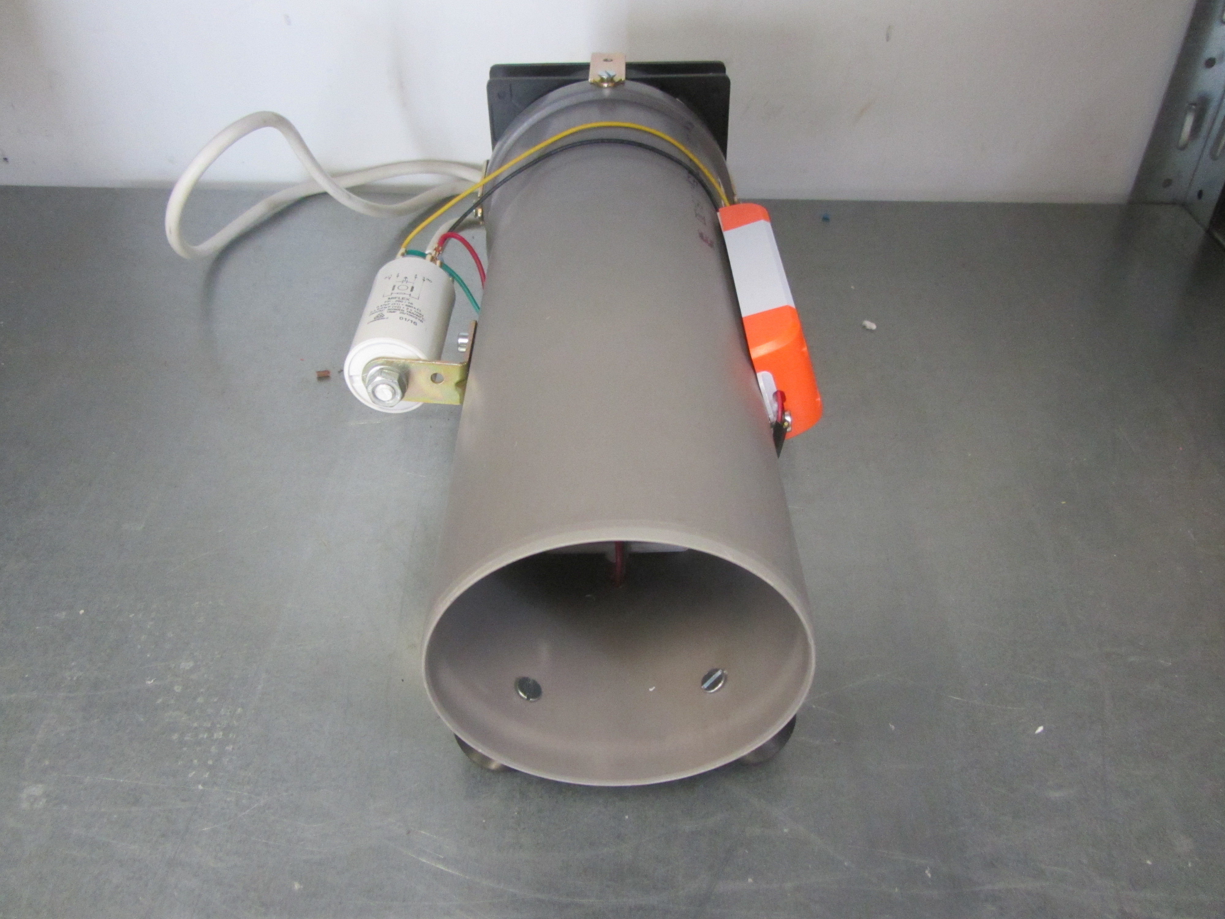

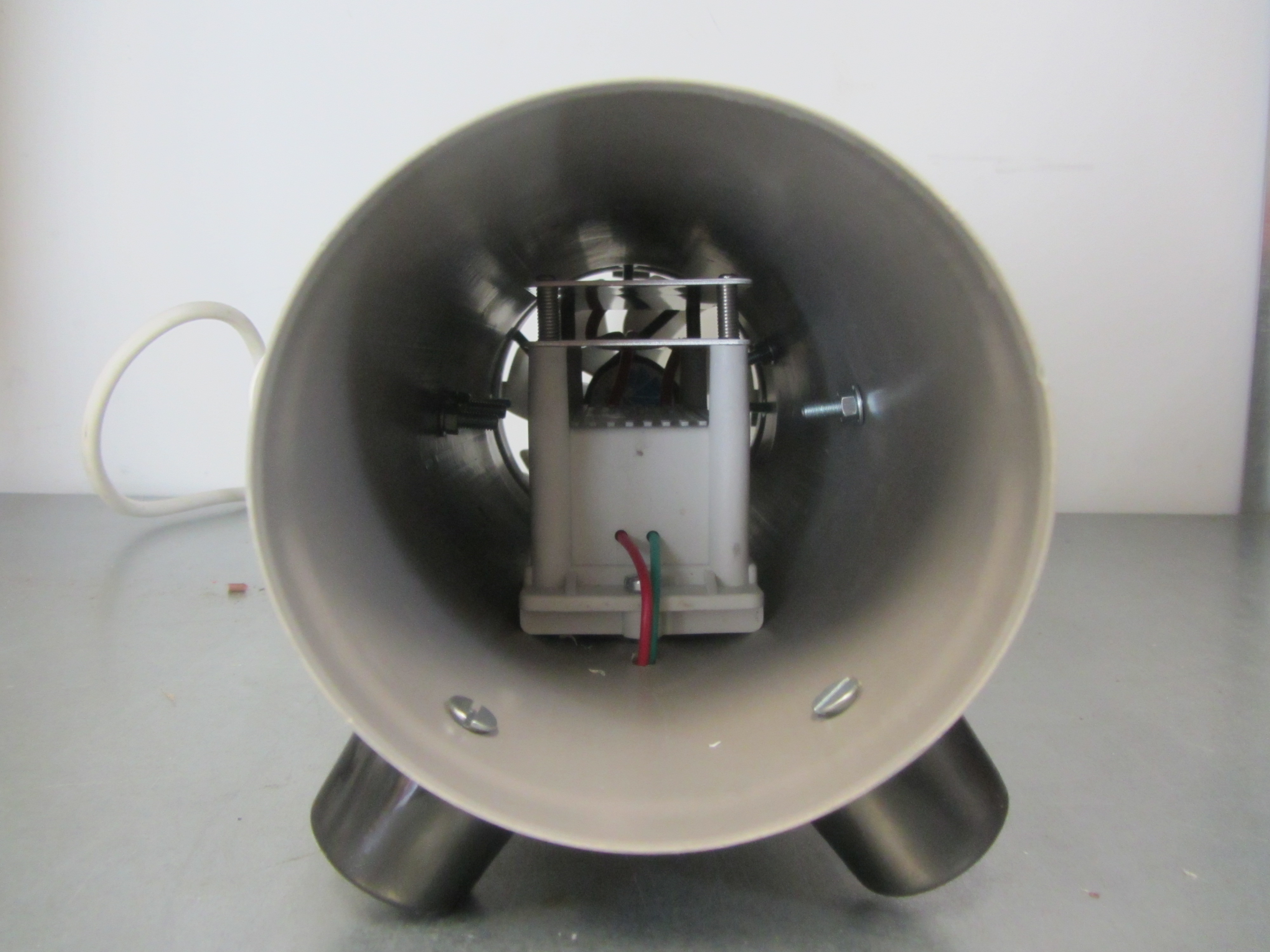

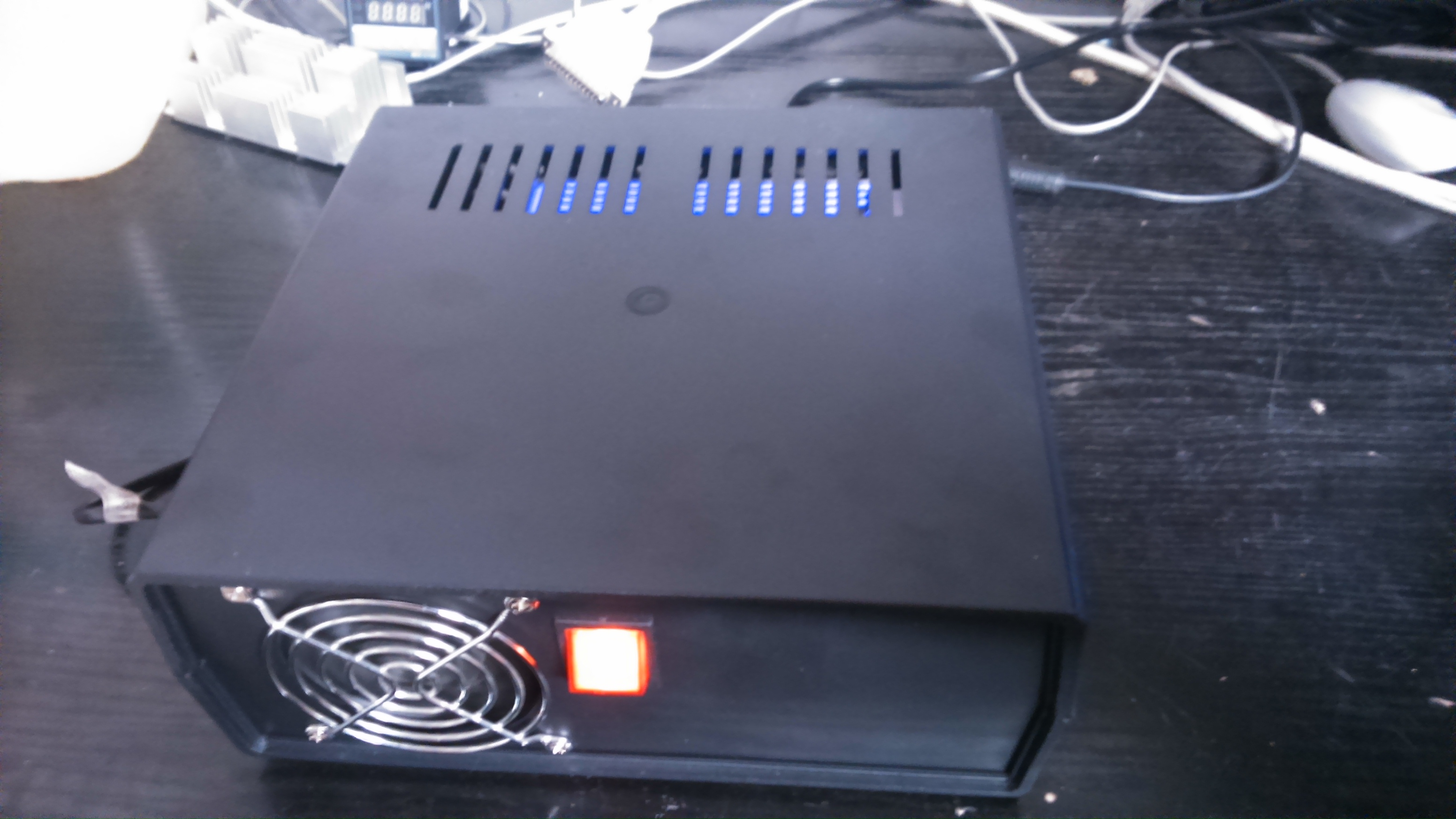

    chciałbym tu dziś pokazać wykonany przeze mnie generator ozonu do czyszczenia układu wentylacji w samochodzie. Może nie tyle czyszczenia, co do zabijania niepożądanego życia w układzie wentylacji, które to może powodować nieprzyjemny zapach.
    Jak co roku miałem się wybrać na przegląd klimatyzacji w samochodzie, w tym ozonowanie, ale z racji tego, że rok wcześniej wymieniane były dwie małe uszczelki, układ powinien być szczelny i działa dobrze to może nie jest to konieczne, ale przydałoby się profilaktycznie w czasie wymiany filtra kabinowego ozonem potraktować wnętrze samochodu. Koszt tego waha się od 30-50zł w moim mieście.
    A może by tak kupić swój ozonator... Do tego samochody inne w rodzinie i urządzenie powinno się szybko zwrócić.
    Zacząłem szukać i okazało się, że tanie to nie jest. Zaczyna się przyzwoite urządzenia od 500zł. (było to w tamtym roku) Więc może zbuduję sam. Zacząłem temat zgłębiać i nie jest to proste. Żeby zrobić optymalnie działające urządzenie potrzeba konkretnych podzespołów, które jeśli tanie są trudno dostępne (starego typu powielacz z TV). Poza tym zabawa z wysokim napięciem mi się nie uśmiecha.
    Ale trafiłem na powszechnie znanym portalu aukcyjnym kit do samodzielnej budowy generatora ozonu. Kosztował on 1/3 ceny gotowego urządzenia o takiej samej wydajności. To już była kwota, którą mogłem wydać. Kupiłem więc go, dokupiłem resztę niezbędnych elementów i połączyłem wszystko razem.
    Jak widać słabe DIY, ale postanowiłem mimo wszystko pokazać. Może kogoś natchnie i swoje też zbuduje w ten sposób, oszczędzając sobie czas i zdecydowanie minimalizując ryzyko śmierci przez zabawę z wysokim napięciem.
    Swoją drogą do kitu dołączona była bardzo obszerna papierowa instrukcja traktująca o tym jak się z urządzeniem obchodzić i jaką krzywdę może duże stężenie ozonu nam uczynić. Stąd też ostrzeżenie na urządzeniu.
    O skuteczności ozonowania się nie wypowiadam bo stosuję je profilaktycznie i nie miałem jeszcze przykrych zapachów z układu wentylacji w samochodzie. Ale 5g/h to wydajność, która po 2 minutach od włączenia w garażu powoduje już bardzo silne i nieprzyjemne odczucia, więc myślę, że do 30 minutowego ozonowania samochodu wystarczy.
    Poniżej trochę zdjęć z budowy:

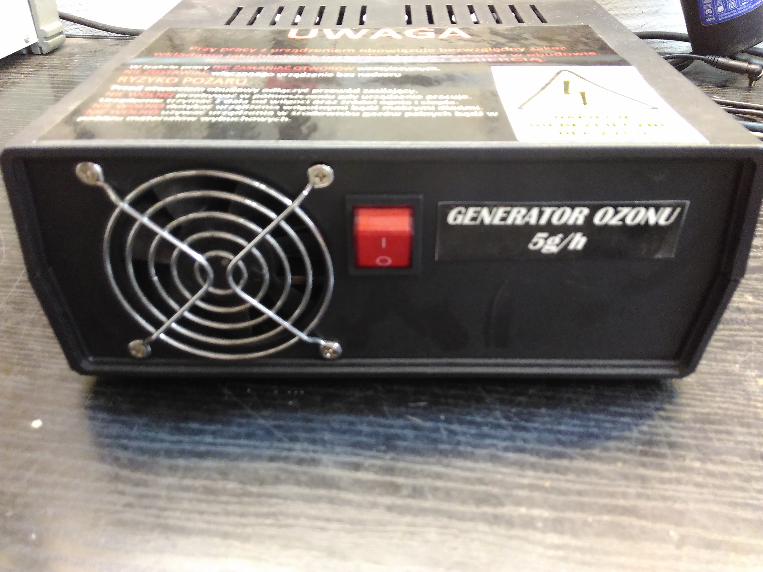

  • #2 15786242
    Freddy
    Kitu nie będę komentował - bo działa.
    Niektórzy uważają, że zmontowanie kitu, to nie DIY.

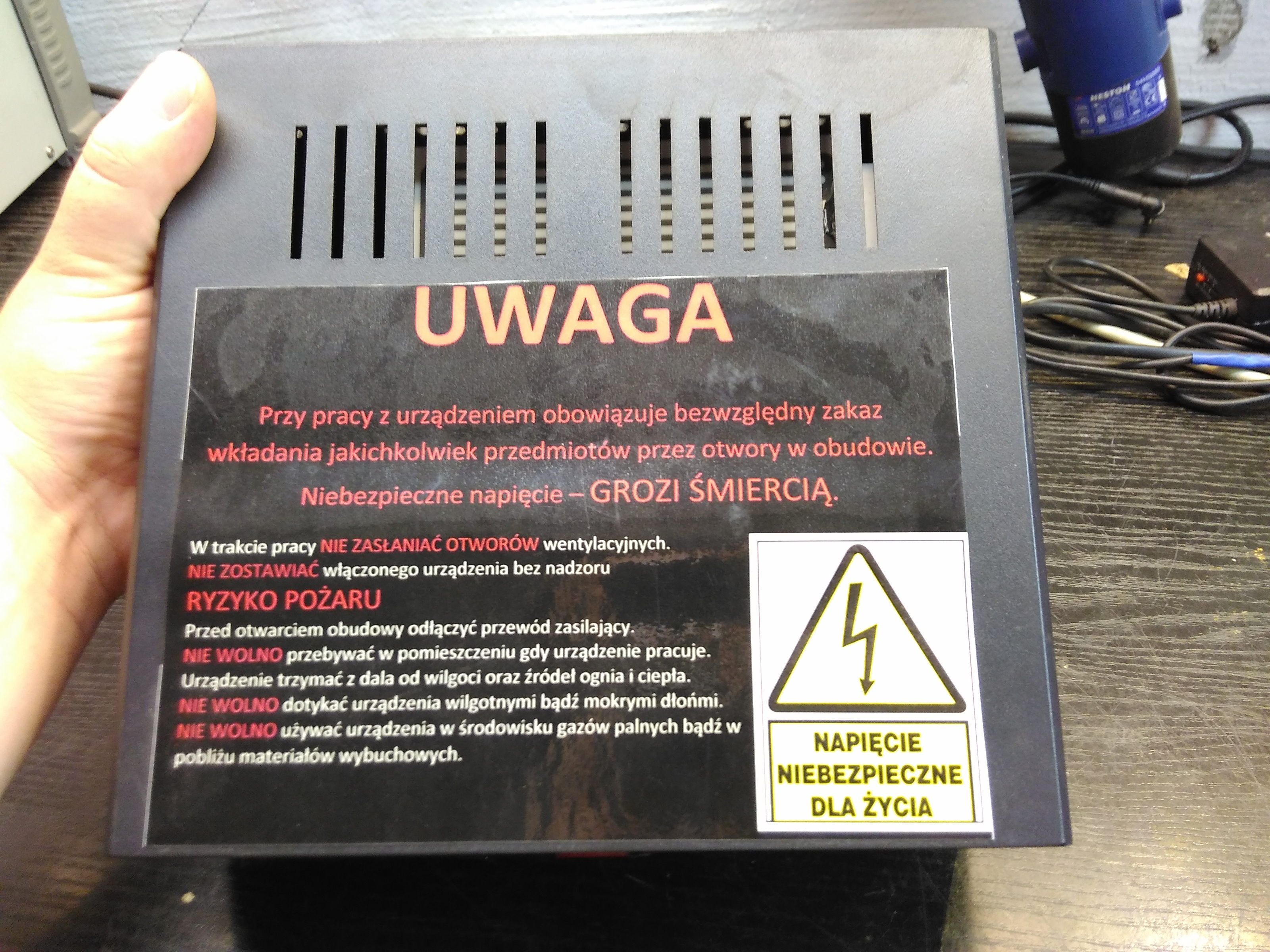

    NIEPRAWDA, a wyklonanie obudowy, opisów, połączeń poza PCB, sprawdzenie - to co to jest ?
    Mam uwage jedynie do naklejki, a dokładniej do jej treści.
    Generator ozonu na gotowym kicie
    Urządzenie powinno być tak skonsstruowane, aby wkładanie nic nie powodowało.
    W takim stanie nie przeszłoby atestu.
    Wiem co w urzędzie robią podczas atestu, więc jestem tego pewien.
    Urządzenie ma byc idiotoodporne :D.

    Z tym się zgadzam. W tym przypadku za otworami wentylacyjnymi powinna być albo ścianka kolejna, albo otwory odpowiednio wyprofilowane, żeby się nic do środka nie dało wcisnąć. Swoją drogą kompletnie zabezpieczyć urządzenia się nie da. Mokrą ręką jak złapiesz choćby mikser w kuchni albo wiertarkę to przy odrobinie szczęścia może porazić. Nie można całkowicie wyłączyć użytkownika z myślenia. Od tego jest instrukcja w której się podaje co można, a czego nie.

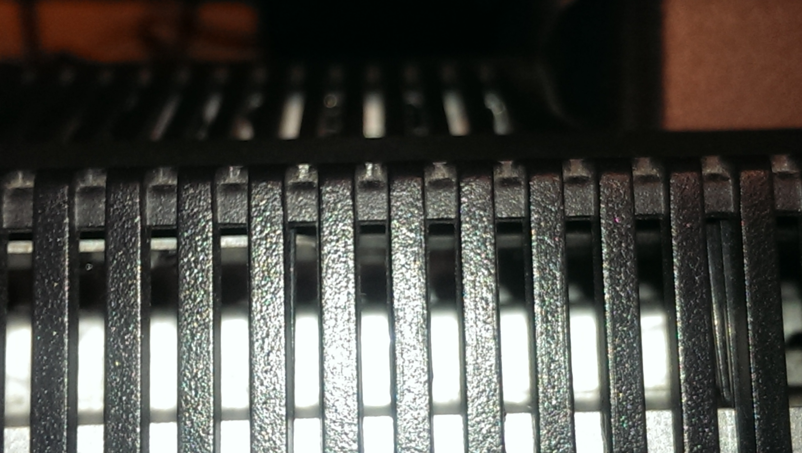

    W załączeniu zdjęcie przedstawiające fragment obudowy współczesnego, atestowanego urządzenia elektronicznego.
    Przeznaczone do wielogodiznnej pracy.
    Czy tylko ja nie potrafię dostrzec w jaki sposób uniemożliwony został dostęp do środka dla przedmiotów typu odcinek drutu?
    Czy może to co napisałeś Freddy na temat warunków, jakie musi spełnić urządzenie posiadajace atest mija się z prawdą?

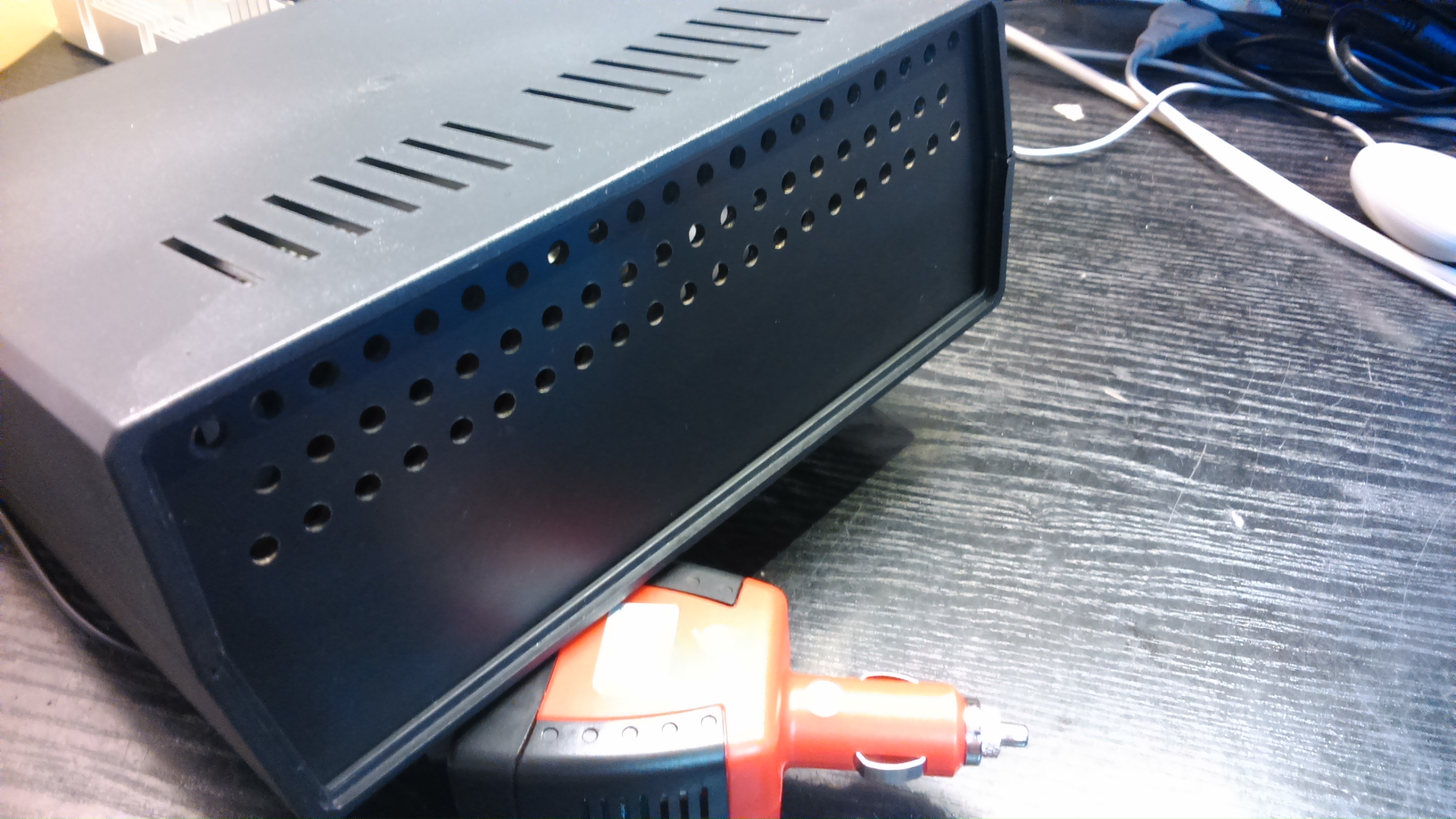

    @piotrku Pokaż całe urządzenie tak aby było widać gniazda zasilające, otwory i certyfikat, a nie kilka szczelin nie wiadomo z czego.

    @piotrku pokazany przez Ciebie ma TUV, więc to wystarczy.
    Miałeś pokazać zdjęcie całego tyłu z tymi szczelinami :).

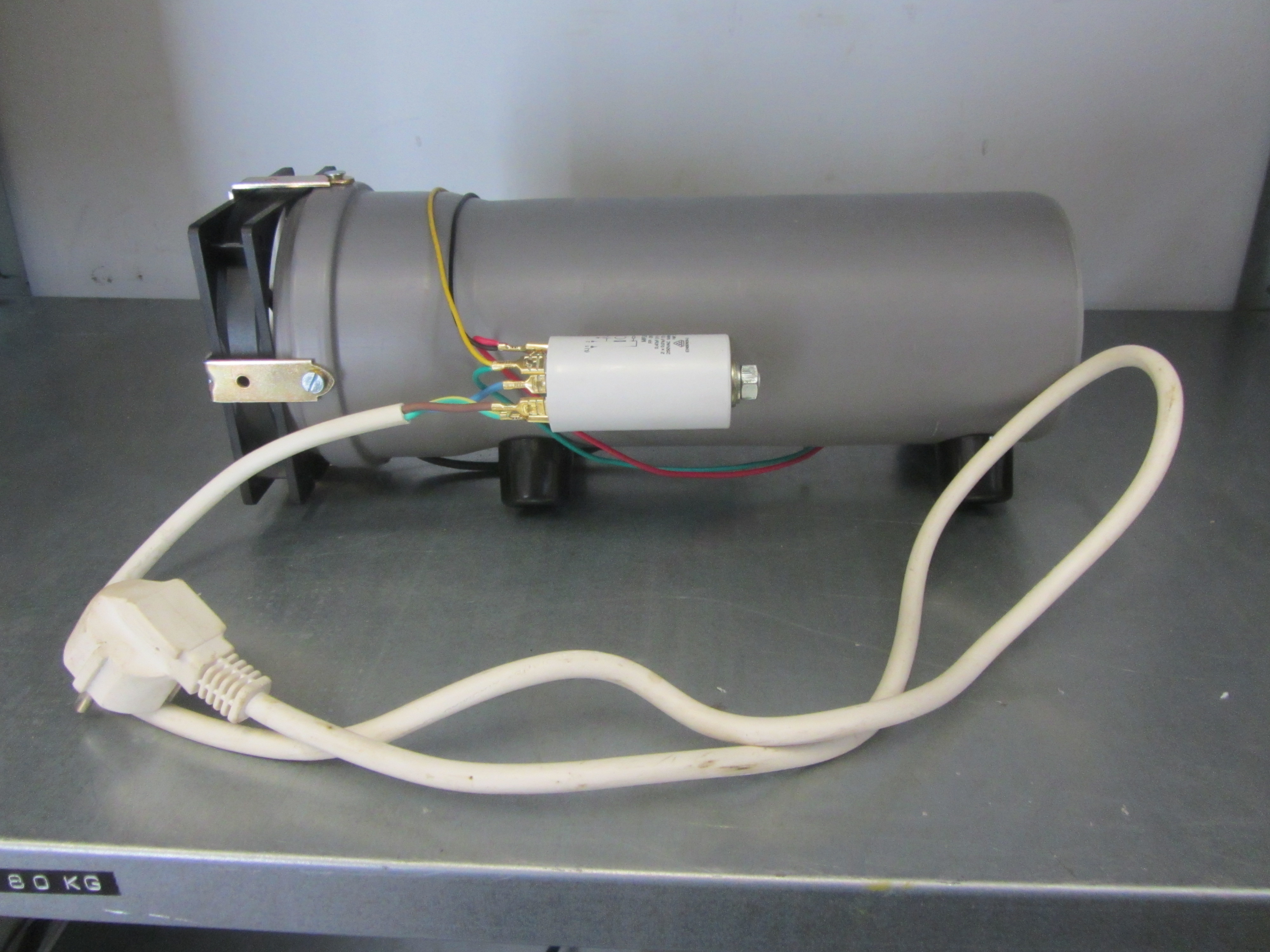

    noel200 napisał:
    Ale możesz np. napisać jak go zbudowałeś, z czego,

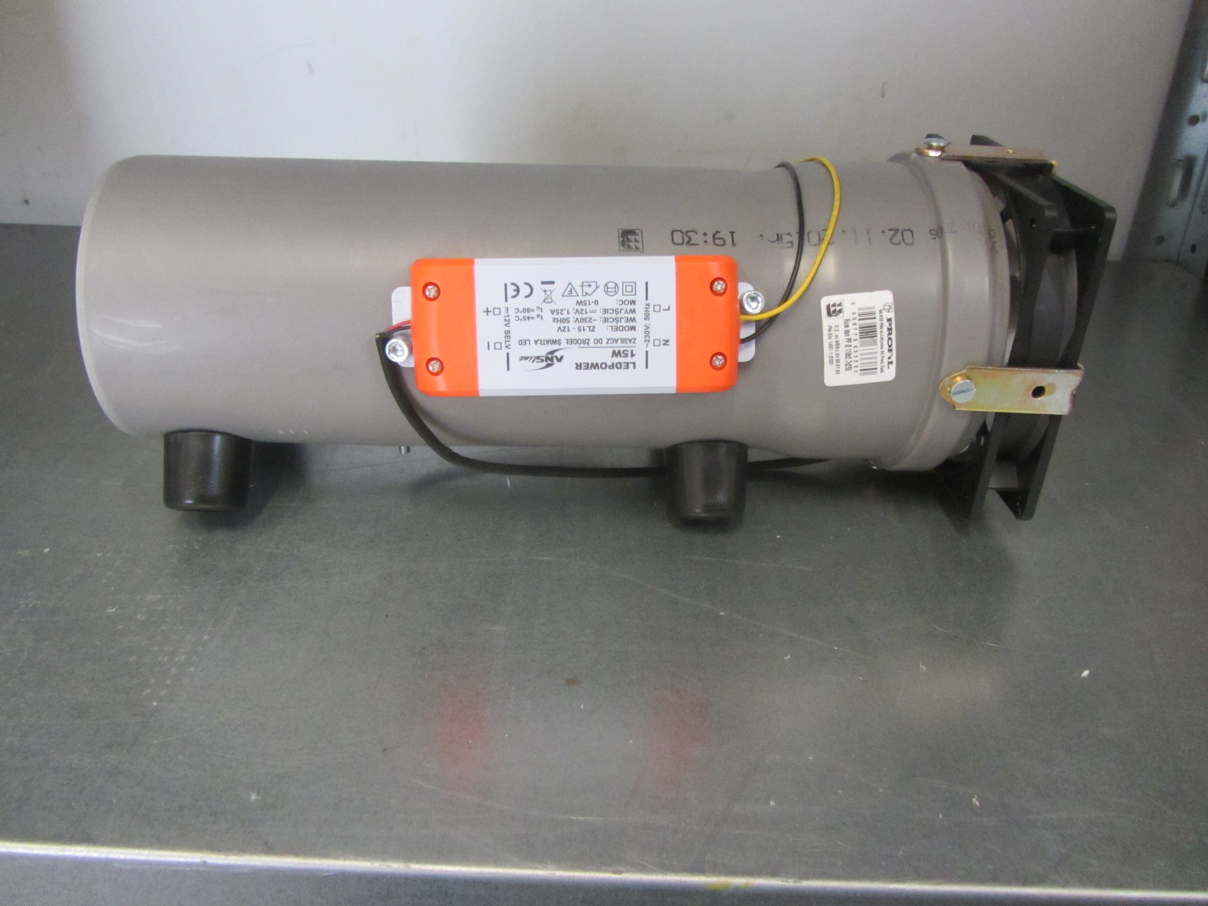

    Ok. Pośmiejcie się :-)
    Generator ozonu na gotowym kicie Generator ozonu na gotowym kicie Generator ozonu na gotowym kicie Generator ozonu na gotowym kicie Generator ozonu na gotowym kicie
    Była to pierwsza wersja. "Działała" pół sekundy ;-) Okazało się, że śrubka od mocowania filtra była za długa. Było przepięcie i przetwornica padła. Sprzedawca po okazaniu zdjęć wysłał mi nowy komplet (za darmo, na własny koszt) z zastrzeżeniem, że następny raz nie uzna mi gwarancji. Pozdrowienia dla niego. Mógł mnie spławić (miał by rację).
    Teraz jest to umieszczone w dłuższej rurze (50cm wtedy 30cm). Pomiary porobię jak znajomy mi go zwróci. Ale z tego co pamiętam to powinien pobierać jakieś 100W.
    A teraz czekam na lincz ;-)
    Ps.
    W aktualnej wersji filtr ma końcówki zabezpieczone koszulkami termokurczliwymi i dodatkowo na całość jest naciągnięta koszulka.

    @Freddy: Nie miałem, a prosiłeś abym to zrobił. Jeśli interesują Cię szczegóły projektowo konstrukcyjne współczesnych urządzeń RTV w kontekście bezieczeństawa przed porażeniem, to obfotografuj dowolny model monitora LCD lub telewizora.
