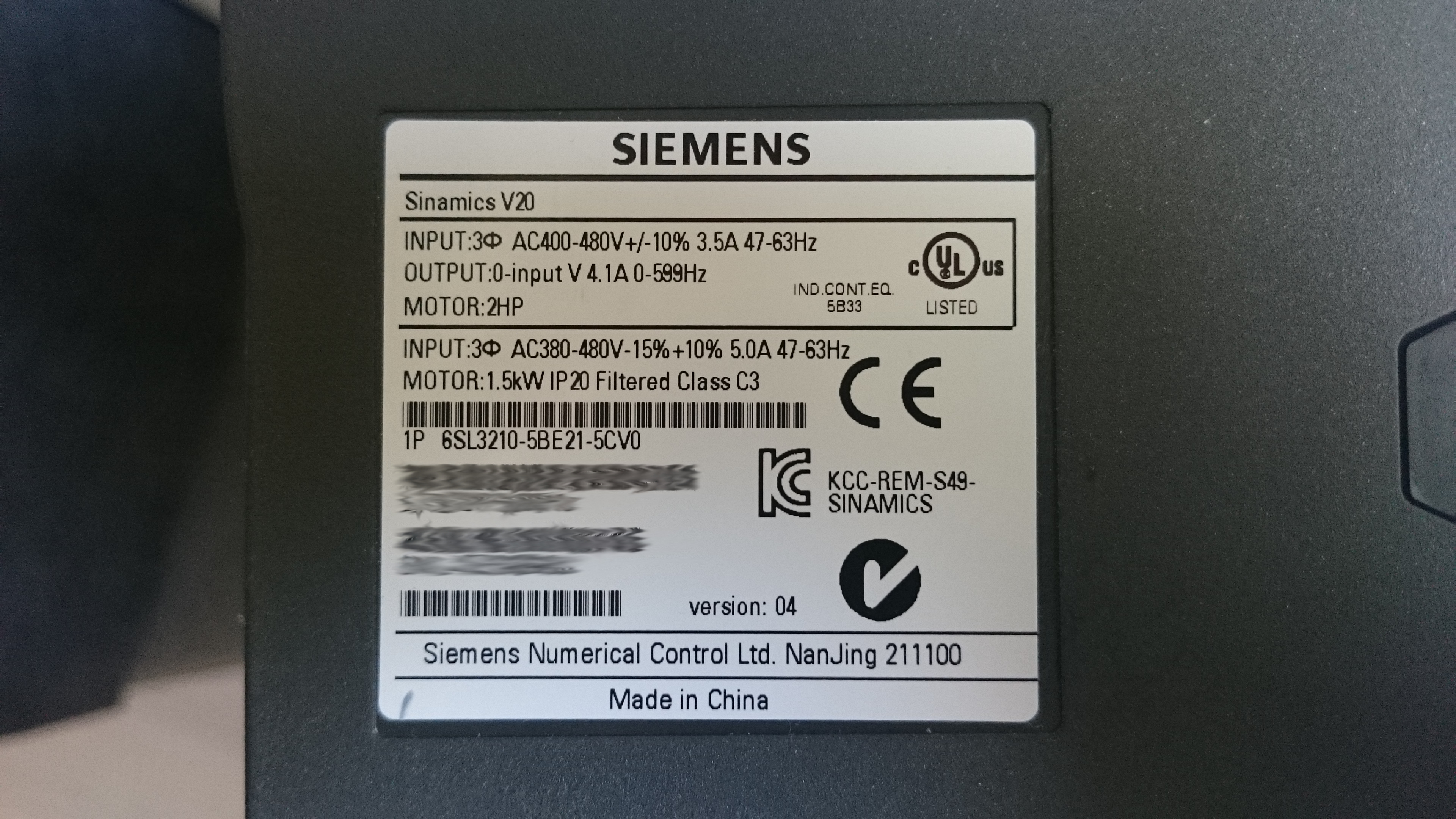

    Posiadam falownik Siemens Sinamics V20 - 1p 6sl3210-5be21-5cv0
    W instrukcji jak również na tabliczce znamionowej jest wyraźnie napisane że jest to falownik 3 fazowy. Problem jest taki że sprzedawca twierdzi że ten falownik może zasilić 1 fazowo. Osobiście w to nie wierzę ale sprzedawca upiera się przy swoim.
    Czy faktycznie można ten falownik zasilić z jednej fazy?
    Jeśli tak to jak?
    Na listwie zasilającej są opisy: L1, L2/N, L3.
  • #2 15786290
    adamjk
    Wszędzie podają zasilanie 3-fazowe. Z jednej fazy nie zasilisz, bo np. nie uzyskasz odpowiedniego napięcia na kondensatorach i pewnie nawet nie wystartuje.
    Wersja z zasilaniem jednofazowym ma inne oznaczenia kodowe. Listwa zasilająca jest uniwersalna i stąd oznaczenia L1, L2/N, L3.

  • #4 15786395
    Popak
    Moderator na urlopie...
    Cała tabliczka falownika:
    Czy Siemens Sinamics V20 6SL3210-5BE21-5CV0 może działać na zasilaniu 1-fazowym?

  • #7 15788017
    bestler
    Admin DIY, Automatyka
    Podłącz falownik pod L1 i N i zobacz czy wyskoczy błąd. Jeżeli falownik po podłączeniu do jednej fazy (L1 i N) wystartuje i nie zgłosi błędu zbyt niskiego napięcia to najprawdopodobniej będzie pracował, z tym, że i silnik należy przełączyć w "trójkąt".
    Tą kwestię trzeba sprawdzić na konkretnym egzemplarzu, sporo falowników 3f podłączonych pod 1f uruchamia się i błędów niskiego napięcia nie zgłasza.
    Parametry pracy tak podłączonego falownika będą niestety gorsze, ale nie znam niestety żadnych algorytmów na to.
