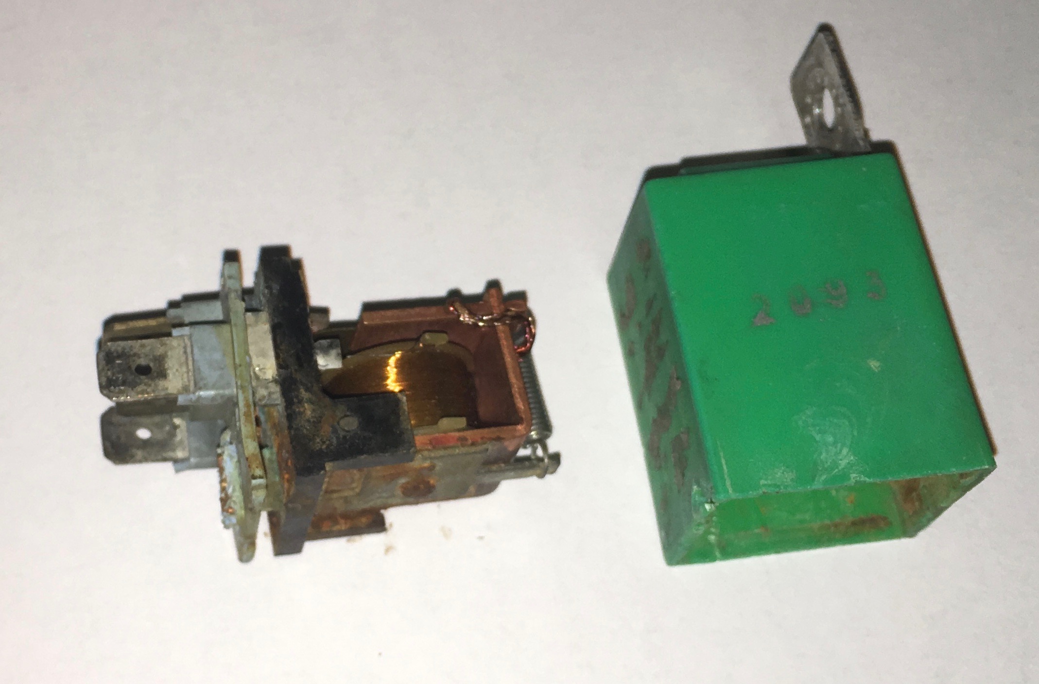

Witam mam problem z zastąpieniem przekaźnika w moim starym pickupie Renault. Obsługuję on wywrotkę. Ma pięć nóżek z czego cztery użyte, nie ma na nim żadnych oznaczeń poza napisem 2093. Służy on do zasilania systemu wywrotki. Dołączone są do niego 4 kable. Masa podłączona do aku, +12V z bezpiecznikiem 10A, +12V z przełącznika znajdującego się w kabinie oraz jeden kabel minus (może to minus z silnika wywrotki ??). Między nim a kablami plusowymi panuje napięcie 12V. Chciałbym go zastąpić, mam w domu przekaźnik LR412 i zastanawiam się czy mogę go użyć. Ale za bardzo nie wiem jak. Wiem żeby podłączyć +12 z bezpiecznikiem do nogi 30 ale potem to czarna magia nie chcę czegoś popalić. Nogi 85 plus z przełącznika 86 masa z aku a noga 87 ten minus ??
