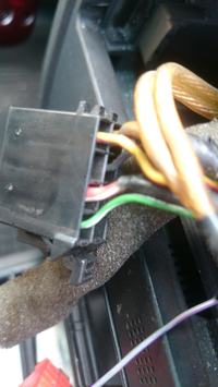

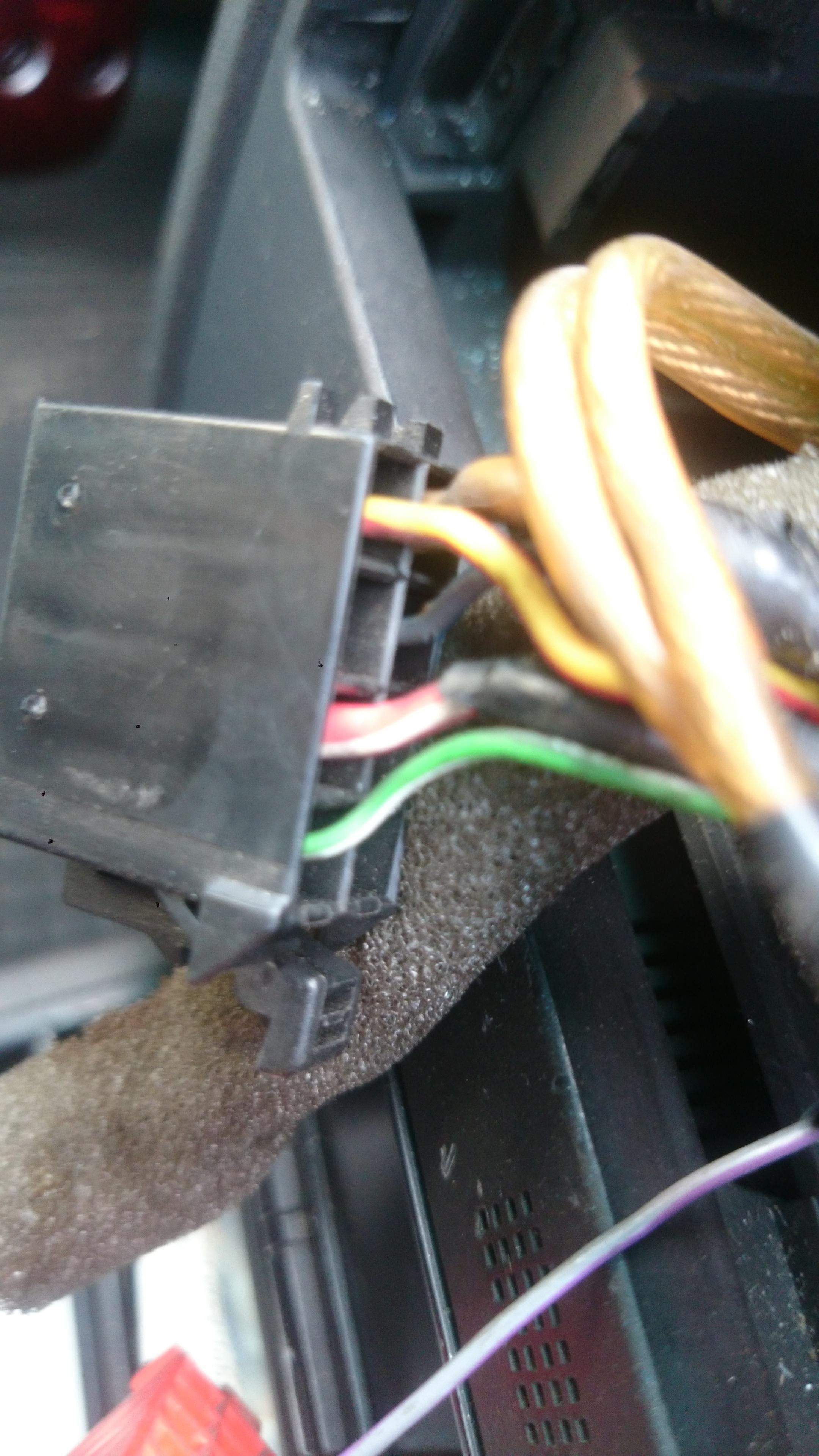

    Próbuję podłączyć niefabryczne radio Sony do mojego Audi a3 8L. Problem w tym ze kostka zasialania auta nie zgadza się z kostką ISO z przejściówki. Czy jest mi ktoś w stanie podpowiedzieć co oznacza każdy z tych kabli w kostce z auta? Nie chce popalić radia i robić na "czuja", a niestety nie umiem nigdzie znaleźć opisu tejże kostki.

    W sumię pomogło ;) ale mam wątpliwości. W mojej kostce mam 4 kabelki: czerwony, czarny, zółty, niebieski. Trzy pierwsze są oczywiste do podłączenia ale co z niebieskim? Tym bardziej, że w kostce auta jest ich 5. Niebieski do K-Bus rozumiem, że powinien iść?

    Nie. Na niebieskim pojawia się plus do aut.anteny

    Czyli wejście numer 5 "sterowanie anteną"? A, że automatycznej nie mam to nic nie zmieni?
    I u mnie kabelki idą do numerów 1 i 3 czyli mam rozumieć ze nie wpłynie na nic ich brak w mojej kostce radia?

    Z radia podpinasz plus,plus po stacyjce oraz masę. I to starczy. Może nie być niektórych funkcji w niefabrycznym radiu.
