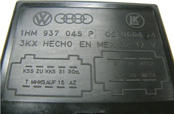

    Witam potrzebuje odłączyć fabryczny autoalarm w passacie b4 1.9 tdi 94 r,ponieważ w alarmie odłącza przekaźnik i odcina zapłon dopiero po paru minutach można odpalić auto.

    Centralkę fabrycznego alarmu znajdziesz za lewym, kabinowym nawiewem powietrza, za wyłącznikiem świateł mijania - koło licznika.
    Moduł posiada dwie wtyczki: 10-pin i 6-pin.

    Nie odłączać tylko naprawić. Zazwyczaj wystarcza zimne luty poprawić.

    Ok narazie tak zrobiłem jak poradził kolega CameR dam znać za jakis czas czy jest ok .Pozdro
