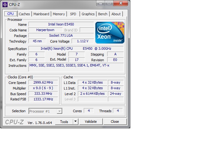

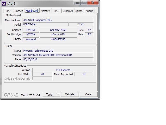

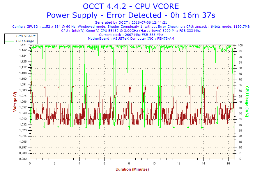

    Witam wszystkich,
    Dziś znany i lubiany, Intel Xeon E5450 :)
    Zaczniemy od mojej konfiguracji:
    Płyta główna: Asus P5N73-AM
    Procesor: Intel Xeon E5450 @3.0 GHz
    Karta graficzna: Nvidia GeForce GT730 2GB GDDR5
    Zasilacz: Qoltec 420W 5A 50Hz
    Ram: 2x1GB DDR2 333MHz 5/5/5/15/20
    Dysk: HDD HD161HJ 160GB
    System: Windows 7 Home Premium 64bit
    Otóż po długich walkach na tej konfiguracji w miarę go ustabilizowałem. Teraz został do ustawienia procesor i później RAM.

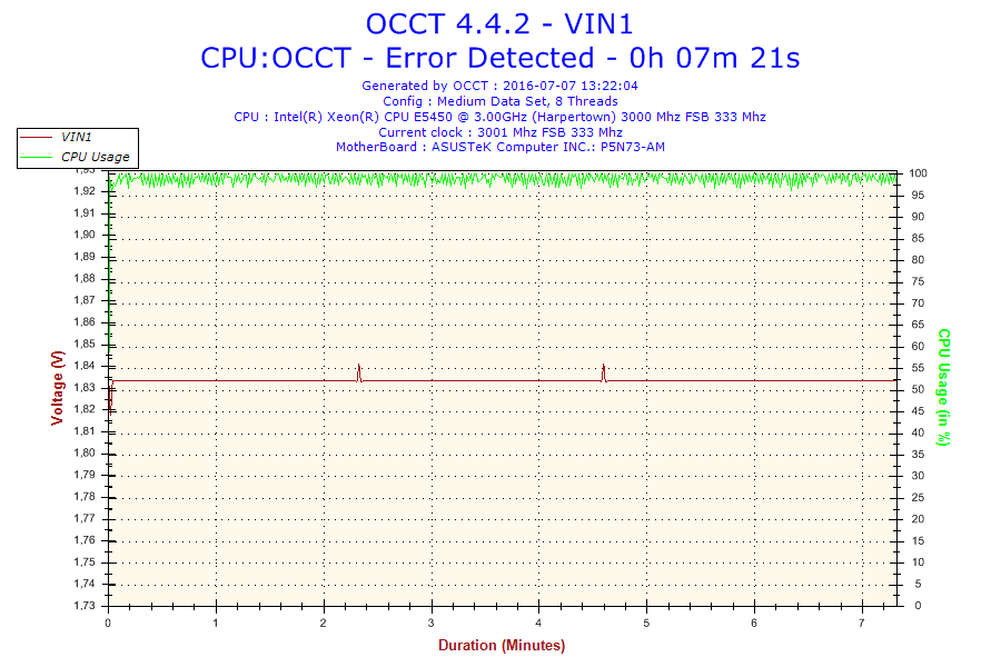

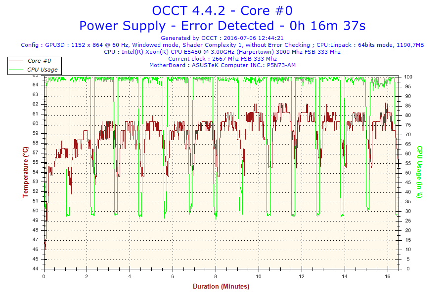

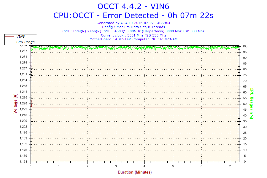

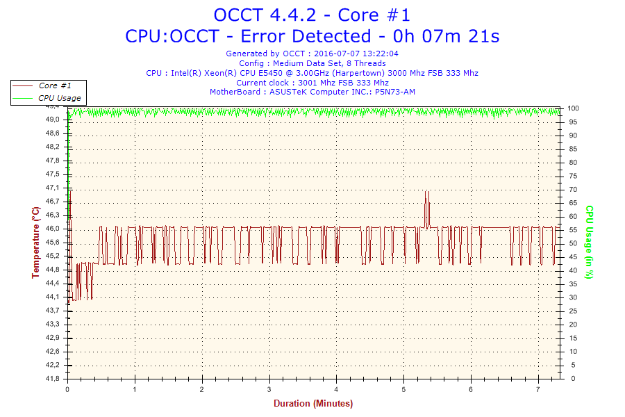

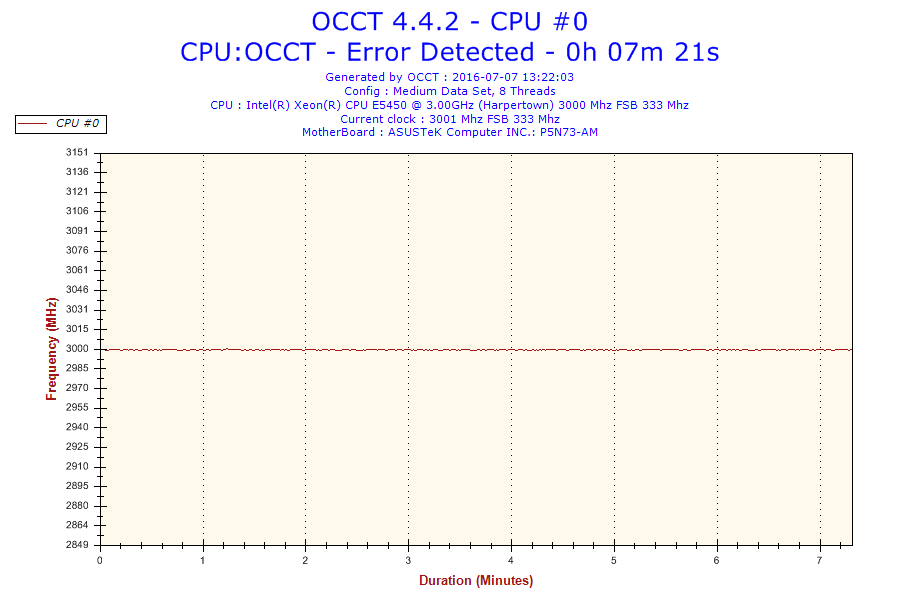

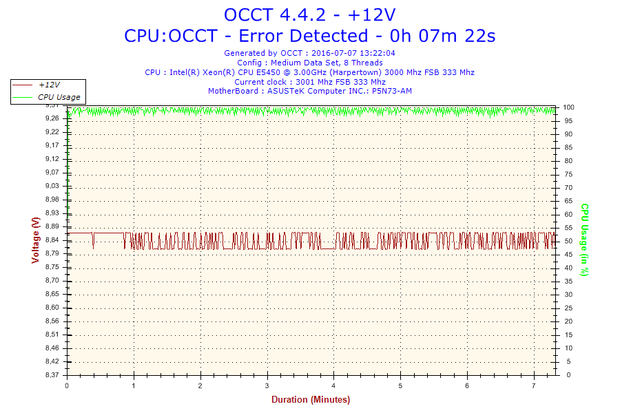

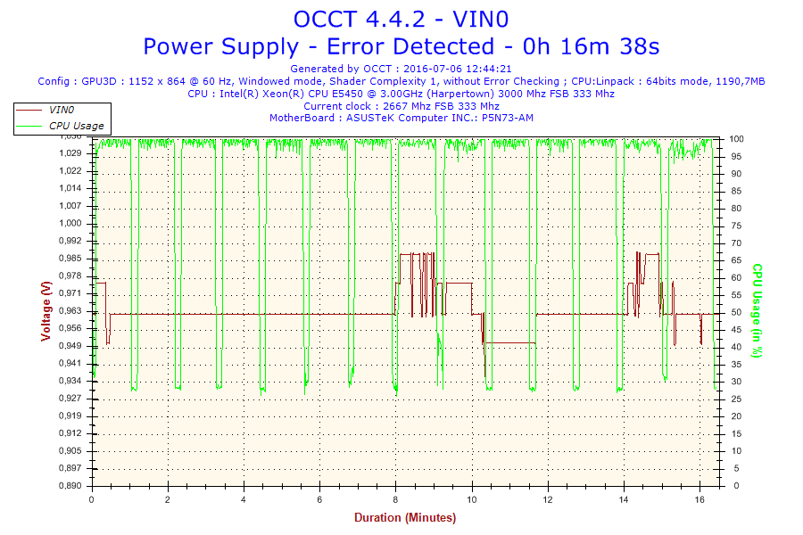

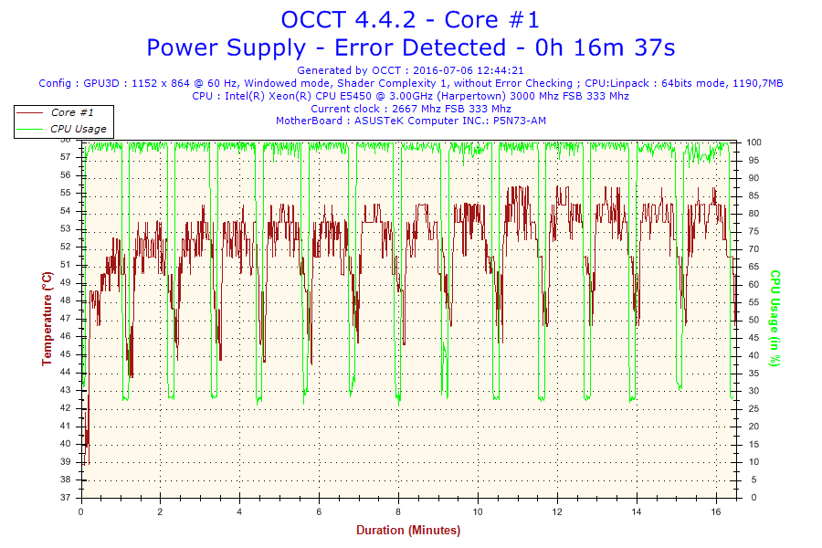

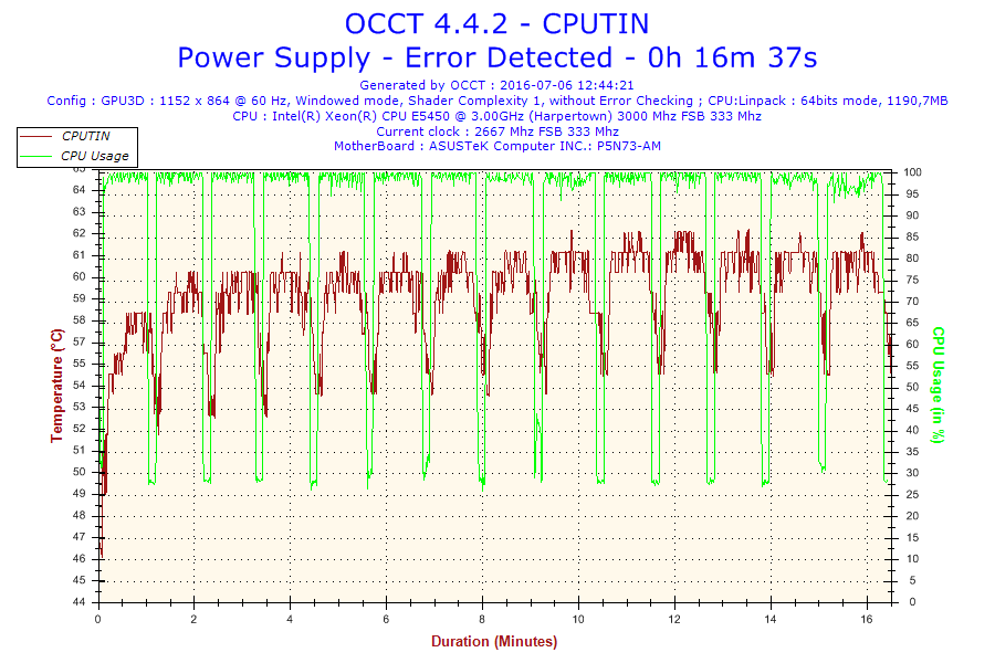

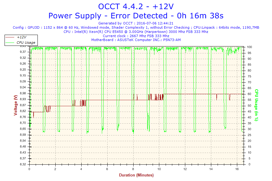

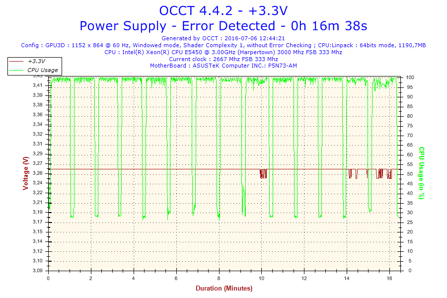

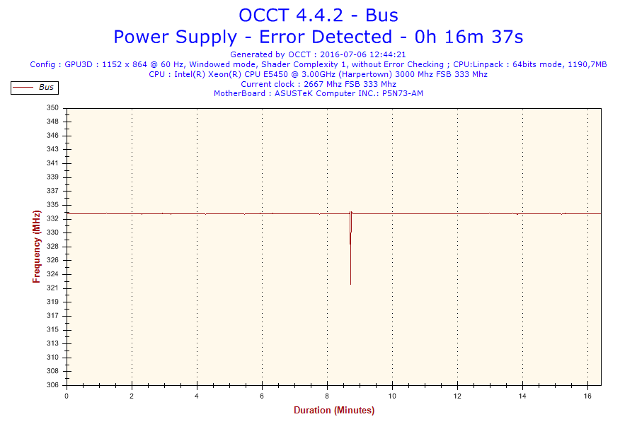

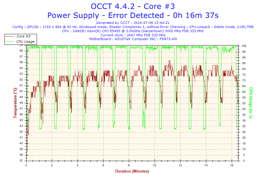

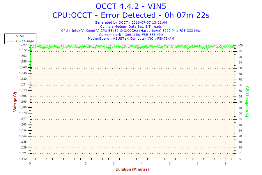

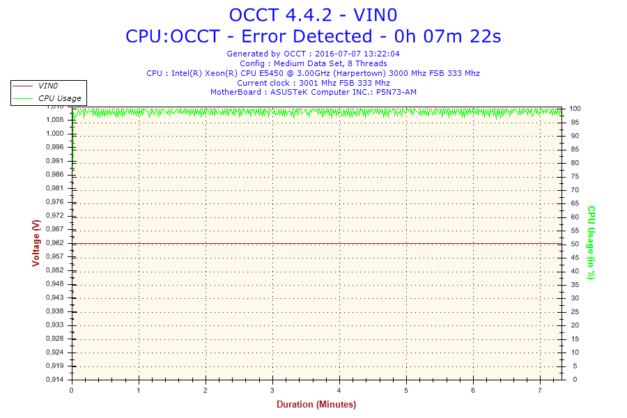

    Problem jest taki że normalnie ten procesor jest taktowany na 3.0 GHz. Po ustawieniu BIOS-u na domyślne, procesor ma mnożnik 6 i FSB 333 co daje 2.0 GHz. Gdy go testowałem na mnożniku 8 po 16 minutach wywaliło mi błąd w OCCT. Screeny poniżej. (reszta w podpoście)
    Dziwny jest fakt że ten mnożnik w niektórych momentach sam się obniżał do 6 i nie wiem dlaczego. I skąd wyskakują błędy skoro temperatury są w normie? Dodam że grając w gry na 3.0 GHz problemów nie mam o dziwo, ale programy wywalają błędy. Dlaczego nie chce on chodzić normalnie?
    Oczywiście bios wgrany najnowszy 0801 i wgrane mikrokody dla socketu 771 z tej chińskiej stronki, specjalnie dla mojej płyty.
    http://genius239239.myweb.hinet.net/771/

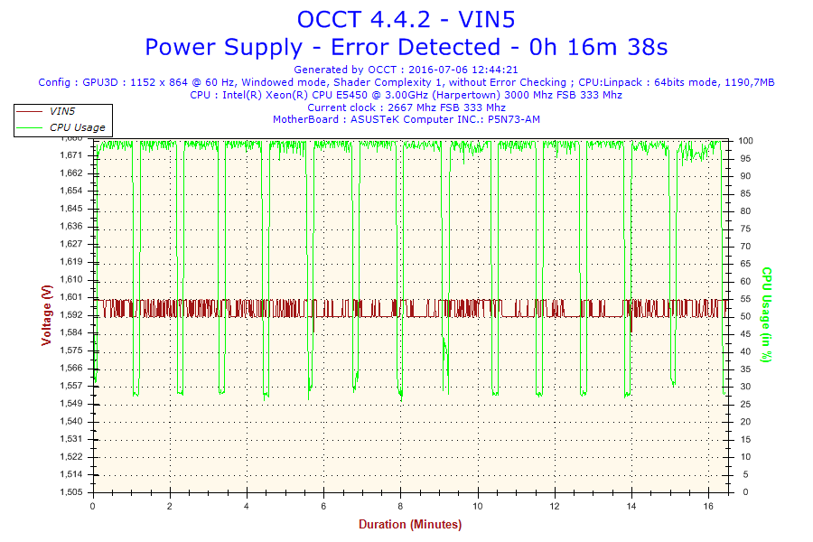

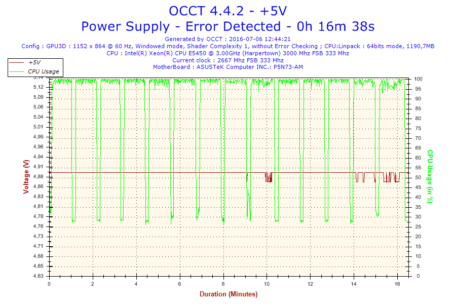

    Podkręcasz na kiepskim zasilaczu, sprawdzałeś w ogóle napięcia czy są w normie? Wymień zasilacz albo podkręcaj na własną odpowiedzialność. Dopiszę tylko że podkręcanie procesora zważywszy na resztę podzespołów nie ma tu raczej sensu.

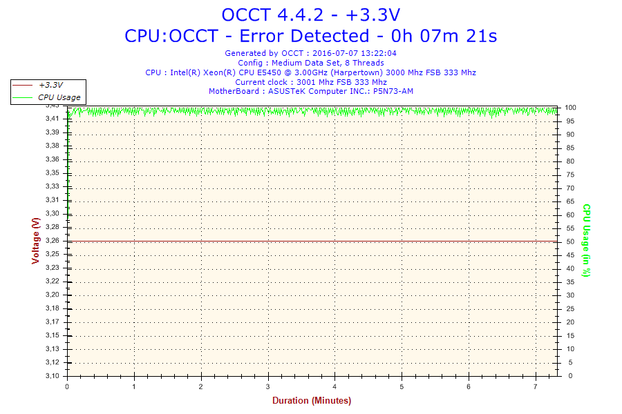

    Mierzyłem napięcia miernikiem i są w normie. Kto mi tak..? :P Ano ja sam bo najpierw miałem integre i dual core 2.0. To następne do wymiany zasilacz i RAM. Okej w dalsze podkręcanie nie ma sensu ja to wiem, tylko ja się pytam dlaczego on nie jest stabilny nawet na 2.5?? A przypominam że on powininen chodzić na 3.0 bez problemu. Ktoś mi powie czemu i skąd ten mnożnik tak spada?

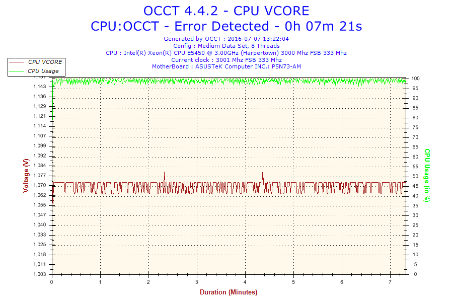

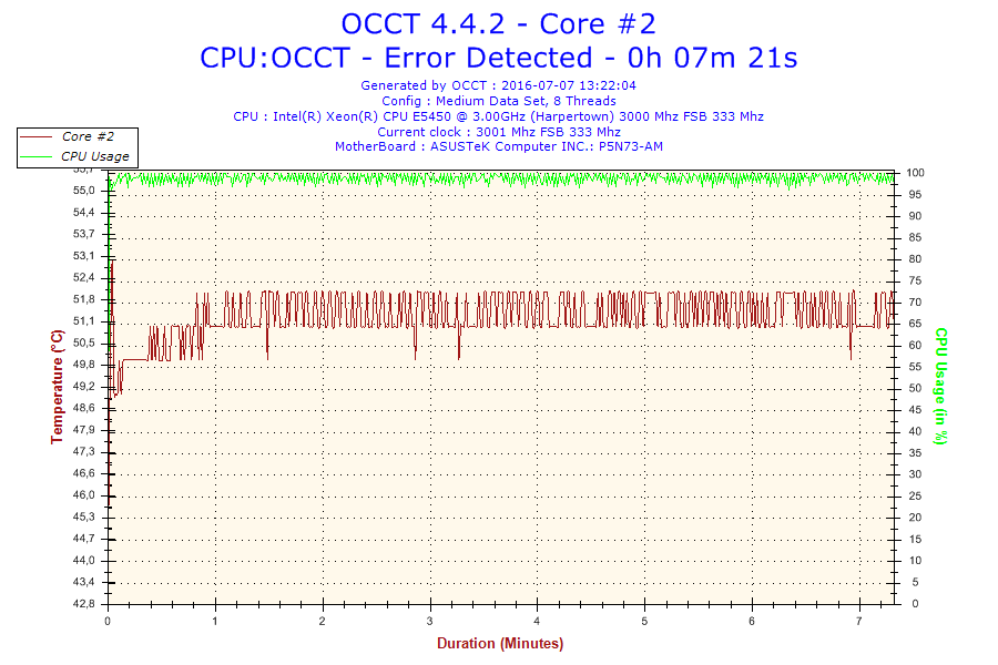

    Perlit znów pomogłeś ;) Przez cały czas ładne wykresy, mnożnik stały, temperatury do 60 stopni. Tylko po 13 minutach to bluescreen niestety się pojawił. A testowałem go na 3.0GHz. Czy to tylko i wyłącznie wina zasilacza? I czy wymiana na np. 400W renomowanej firmy pozwoli na stabilną pracę i ewentualne podkręcenie?

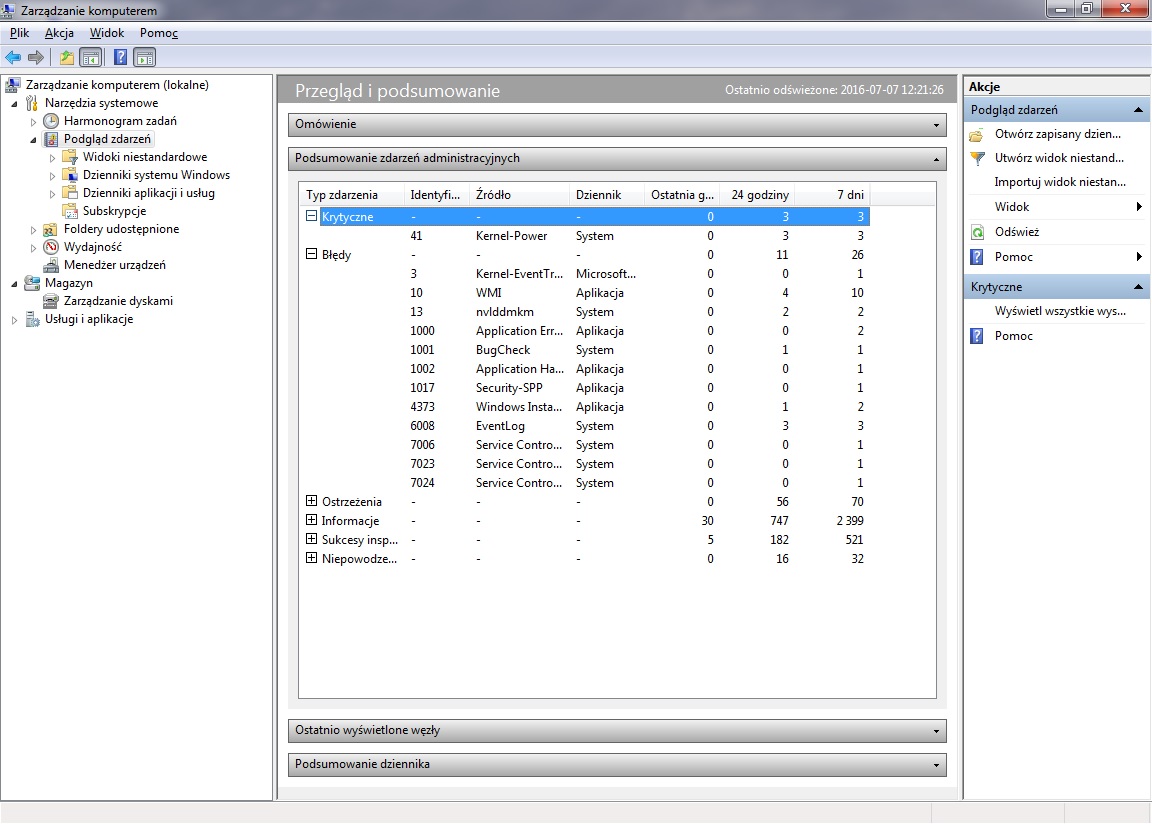

    #8 15792210
    perlit
    Przy następnym bluescreenie zanotuj jego kod i podaj na forum.
    Tymczasem pokaż screen z Podglądu zdarzeń z rozwiniętą gałęzią Błąd. (Aby rozwinąć, klknij na + przy Błąd.
    Kliknij prawym przyciskiem myszy na Komputer i wybierz Zarządzaj > Podgląd zdarzeń.

    Yagiel
    Xeon E5450 - Nie mogę osiągnąć stabilnego 3.0GHz a co dopiero podkręcać..
    Mam nadzieję że chodzi o ten błąd. Wyłączyłem automatyczny restart zaraz zacznę testować tylko dokończę tu kilka spraw.

    Jak jest ustawione Vcore, jak timingi i napięcie pamięci RAM?
    Zasilacz taki sobie i płyta ma dość słabą sekcję zasilania, spróbował bym na innym markowym PSU. [Jednak gdyby PSU był głównym problemem pojawiały by się raczej resety. Sugeruję jeszcze sprawdzić ustawienia.]

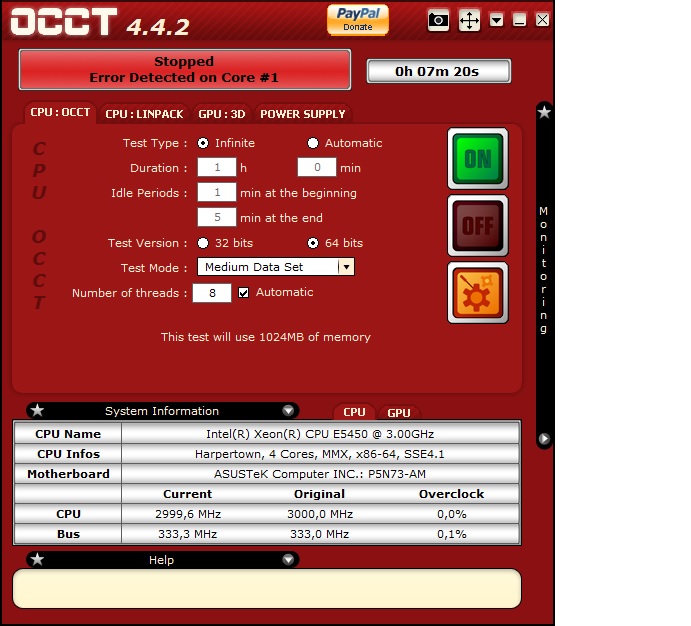

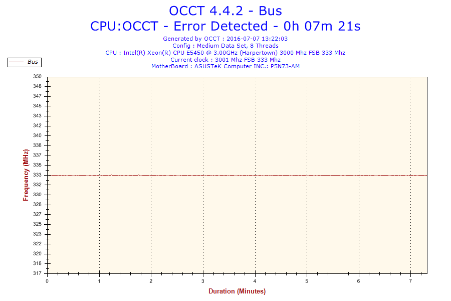

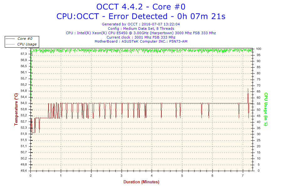

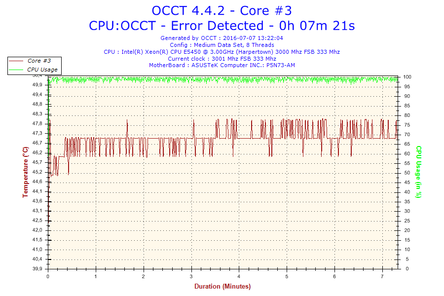

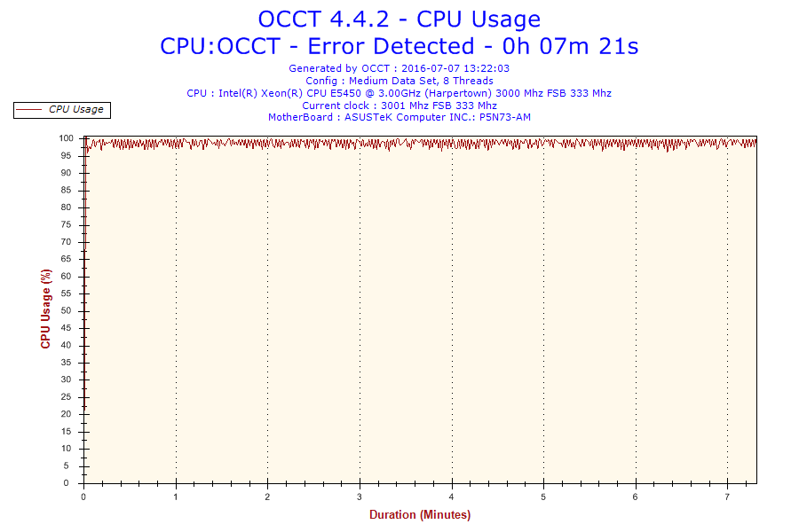

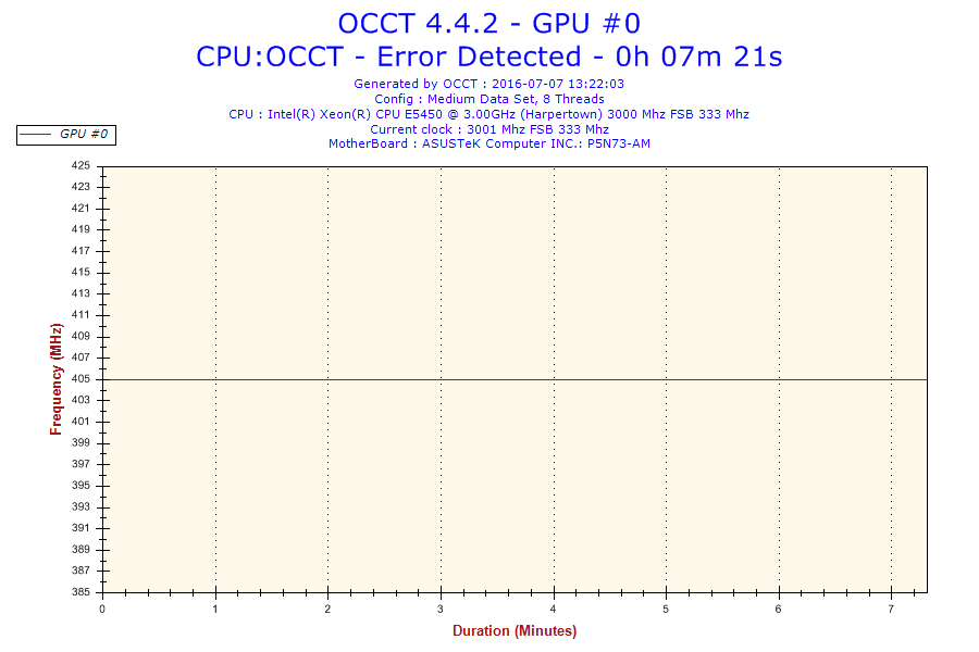

    Test 1 w CPU:OCCT na 64MB RAM 20 min - zdany.
    Test 2 w CPU:OCCT na 1024MB RAM 7min20sec - błąd. Xeon E5450 - Nie mogę osiągnąć stabilnego 3.0GHz a co dopiero podkręcać..
    @ perlit
    Test 2 w CPU:OCCT na 1024MB RAM 7min20sec - błąd. Xeon E5450 - Nie mogę osiągnąć stabilnego 3.0GHz a co dopiero podkręcać.. Xeon E5450 - Nie mogę osiągnąć stabilnego 3.0GHz a co dopiero podkręcać.. Xeon E5450 - Nie mogę osiągnąć stabilnego 3.0GHz a co dopiero podkręcać.. Xeon E5450 - Nie mogę osiągnąć stabilnego 3.0GHz a co dopiero podkręcać.. Xeon E5450 - Nie mogę osiągnąć stabilnego 3.0GHz a co dopiero podkręcać.. Xeon E5450 - Nie mogę osiągnąć stabilnego 3.0GHz a co dopiero podkręcać.. Xeon E5450 - Nie mogę osiągnąć stabilnego 3.0GHz a co dopiero podkręcać.. Xeon E5450 - Nie mogę osiągnąć stabilnego 3.0GHz a co dopiero podkręcać.. Xeon E5450 - Nie mogę osiągnąć stabilnego 3.0GHz a co dopiero podkręcać.. Xeon E5450 - Nie mogę osiągnąć stabilnego 3.0GHz a co dopiero podkręcać.. Xeon E5450 - Nie mogę osiągnąć stabilnego 3.0GHz a co dopiero podkręcać.. Xeon E5450 - Nie mogę osiągnąć stabilnego 3.0GHz a co dopiero podkręcać.. Xeon E5450 - Nie mogę osiągnąć stabilnego 3.0GHz a co dopiero podkręcać.. Xeon E5450 - Nie mogę osiągnąć stabilnego 3.0GHz a co dopiero podkręcać.. Xeon E5450 - Nie mogę osiągnąć stabilnego 3.0GHz a co dopiero podkręcać.. Xeon E5450 - Nie mogę osiągnąć stabilnego 3.0GHz a co dopiero podkręcać.. Xeon E5450 - Nie mogę osiągnąć stabilnego 3.0GHz a co dopiero podkręcać.. Xeon E5450 - Nie mogę osiągnąć stabilnego 3.0GHz a co dopiero podkręcać.. Xeon E5450 - Nie mogę osiągnąć stabilnego 3.0GHz a co dopiero podkręcać.. Xeon E5450 - Nie mogę osiągnąć stabilnego 3.0GHz a co dopiero podkręcać..

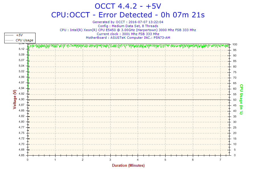

    @Dra98

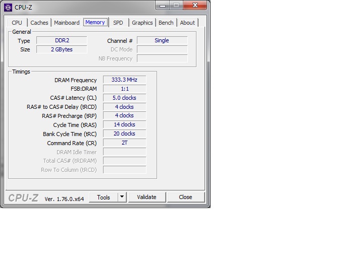

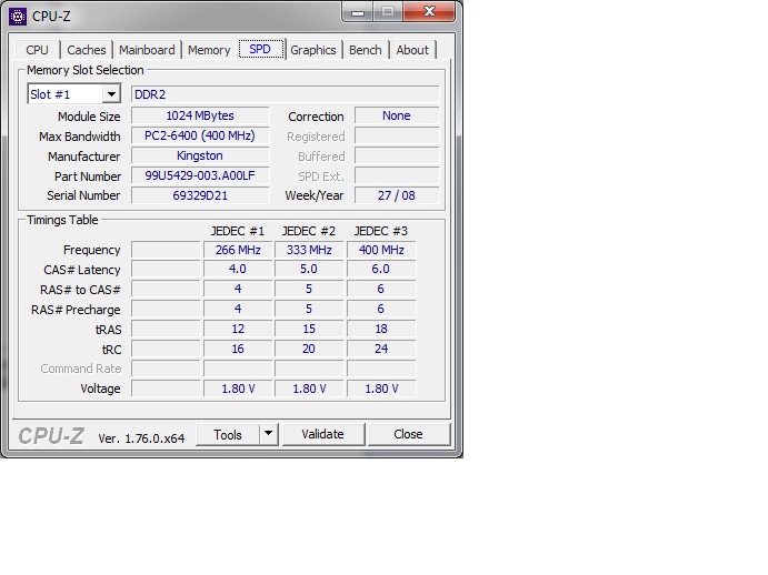

    Zmieniłem timingi wg. SPD na 5,5,5,15,20 poddałem testowi i tak sama sytuacja około 6,7 minuty błąd. Potem dodałem 50mV Vcore, poddałem testowi i nie doszło do 2 min i błąd.
    Znalazł błąd na drugim rdzeniu.

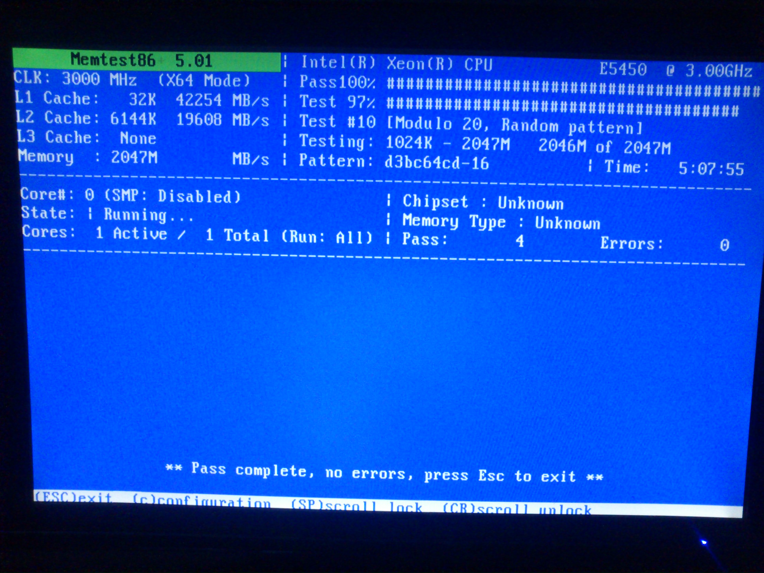

    Proponuję reset biosu, później wszystkie ustawienia domyślne ("Load defaults") i test pamięci memtestem. Następnie test stabilności: bez obciążenia mnożnik będzie chyba x6, pod obciążeniem powinien dochodzić do x9 cały czas przy nominalnych 333 MHz FSB. Jak nie przejdzie, można spróbować "odkręcić" FSB najpierw na 300 MHz, późnej na 266 MHz.
  • #16 15796316
    Yagiel
    RAM w porządku. Spróbuję teraz obniżyć taktowania na najniższe wartości i zobaczę do jakiego miejsca jest stabilnie.

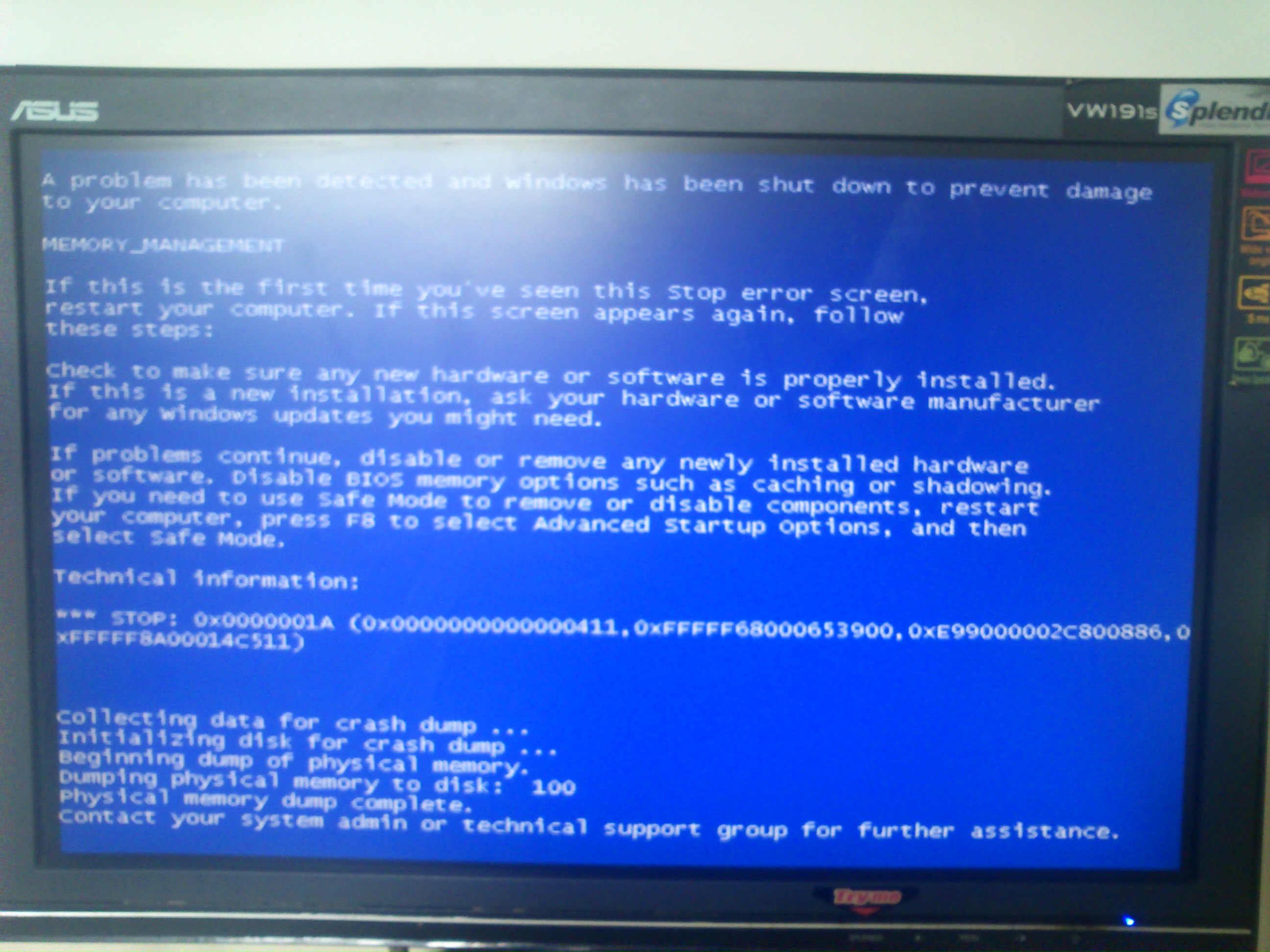

    Od tamtej pory to był pierwszy blue screen. "Memory_managemant" Czyli RAM uszkodzony? Ale jak skoro go testowałem??
    Po drugie zmniejszyłem mnożnik to x6 i podobna sytuacja po 5 minutach error nawet na 32MB też był error tylko raz zwykły a raz na rdzeniu 2 i o co chodzi. Trefny procek?

    A ten błąd co oznacza ktoś wie?
  • #21 15802899
    oshii
    Poziom 25  
    Nic nie oznacza w takim sensie, że może oznaczać (być powodowany) przez wiele rzeczy.
    Użyj tego programu:
    http://www.nirsoft.net/utils/blue_screen_view.html
    Łatwiej będzie nam zidentyfikować który program wywala system o ile jest jeden winowajca. Jeśli nie, to najprawdopodobniej przyczną jest sam sprzęt - za słaby zasilacz/sekcja zasilania procesora, uszkodzony procesor itp.

    ntoskrl.exe i nvlddmkm.sys te dwa procesy powodują bluescreeny. Czy to wskazuje na coś konkretnego?
    #25 15814980
    oshii
    Poziom 25  
    Jeśli ciągle BSOD jest powodowany przez akurat te procesy (szczególnie ten drugi) to przeinstaluj sterowniki od karty graficznej a jeśli masz już najnowsze, to spróbuj zainstalować jakieś starsze.
