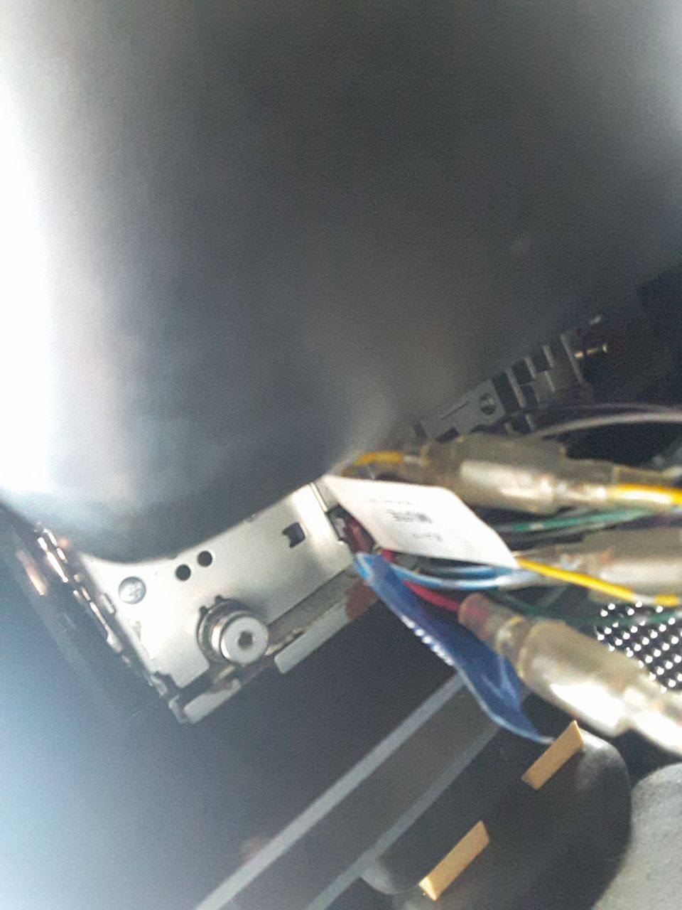

    Mam problem z podłączeniem kabla/anteny w samochodzie.
    Wcześniej mialem Pioneer'a MVH170 który został skradziony wraz z kaseta i tam nie mialem problemów z podłaczeniem.
    Aktualnie, bolec anteny jest za gruby, albo wejscie za ciasne. Tak czy siak czy podczas kradzieży zniknęła mi jakaś przejsciówka? jesli tak to jaka?
    Czy to kwestia felernego radia/kabla?
    Pozdrawiam i z góry dziekuje za rady.

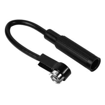

    Musisz kupić adapter ISO-DIN :) np. w sklepie motoryzacyjnym.

    Pociągnij za ten element co wystaje z radia, bo to przejściówka (jak na poniższej fotce) i jak ją wyjmiesz to wsadzisz tę wtyczkę z Twojej pierwszej foty ;)

    Właśnie sie obawaiłem szarpać mocniej by nie uszkodzić. Czyli śmiało wyciagać wyjscie z radia i dopiero kabel?
    Dzięki bardzo za pomoc :)

    Zobacz jak wygląda Twoje radio bez tej przejściówki >
    Pioneer DEH-2320UB - Wejście gniazda radia, anteny w samochodzie. Za małe?
    Tak więc śmiało ją wyjmij.
