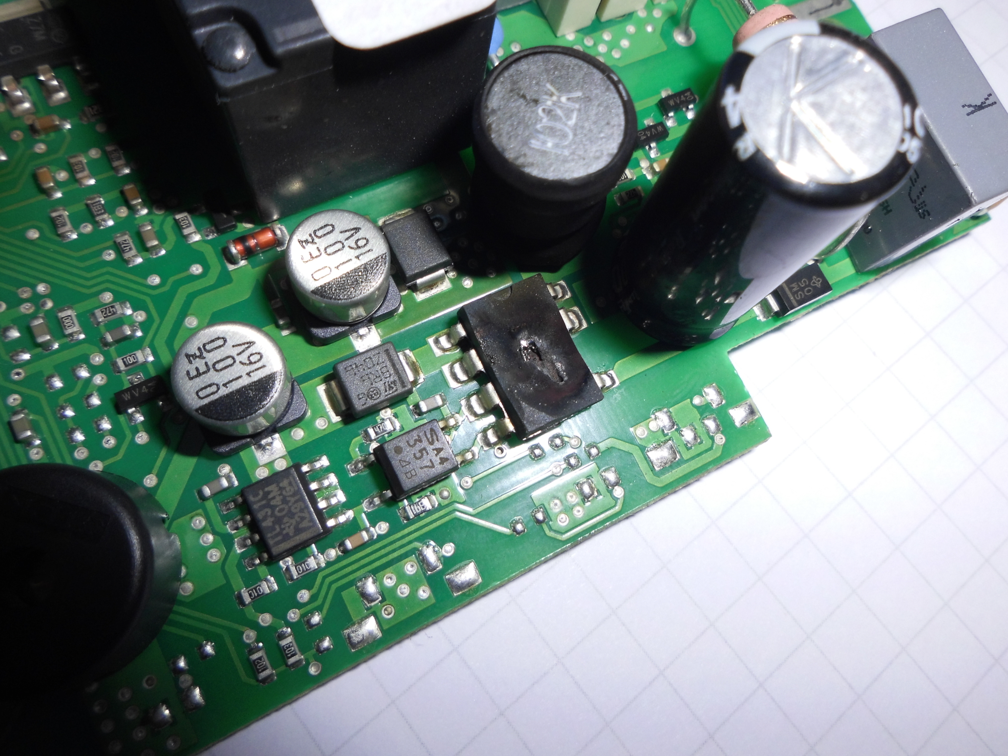

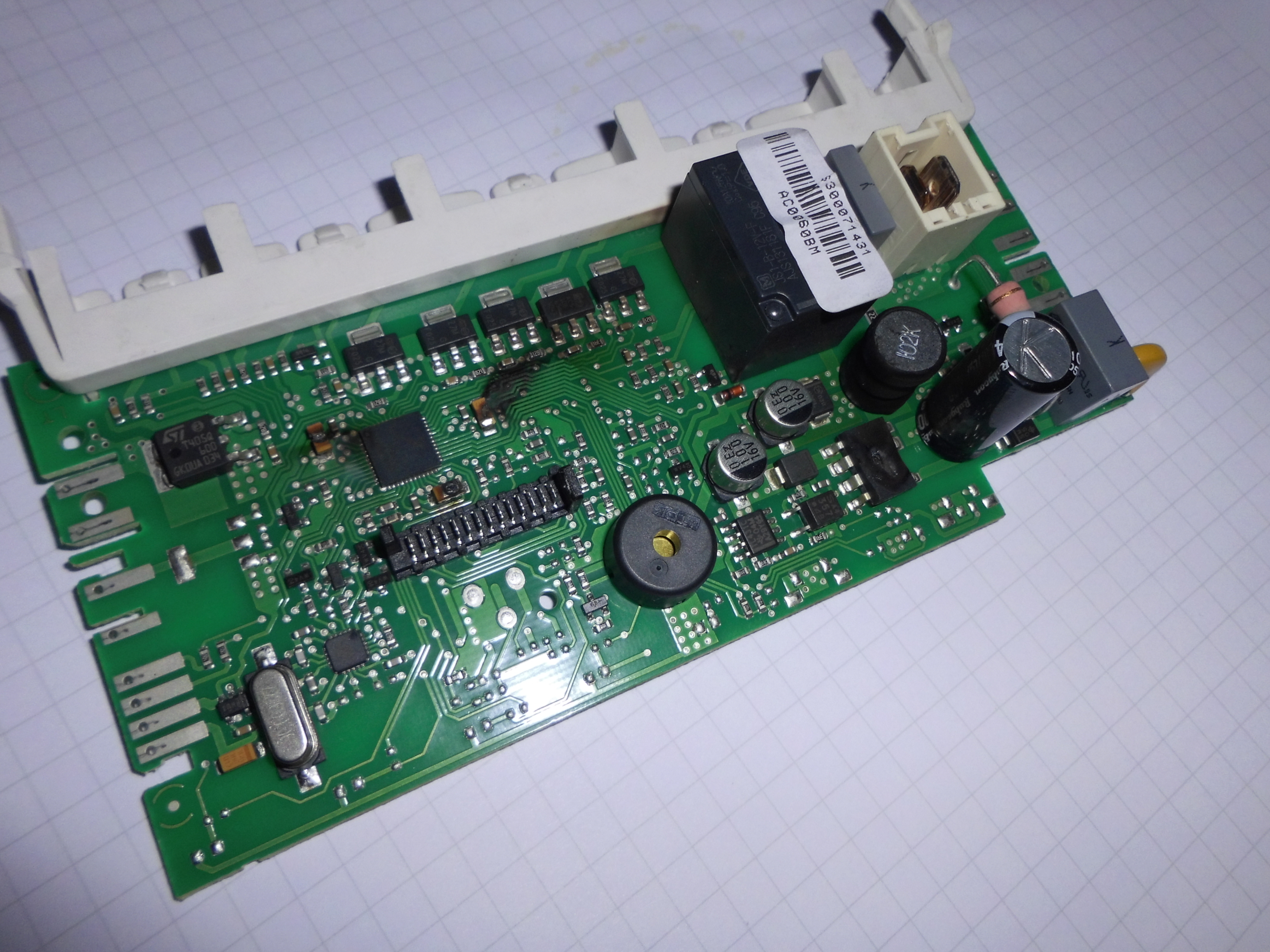

    Zmywarka Gorenje GI63324X, objaw martwa
    Uszkodzona przetwornica na pewno, podejrzewam że to układ LNK304/305... rezystor ten duży również przepalony, ale to normalna sprawa przy uszkodzonym układzie w moim przypadku dziura...
    Ale mogę się mylić , może ktoś pomoże rozszyfrować??

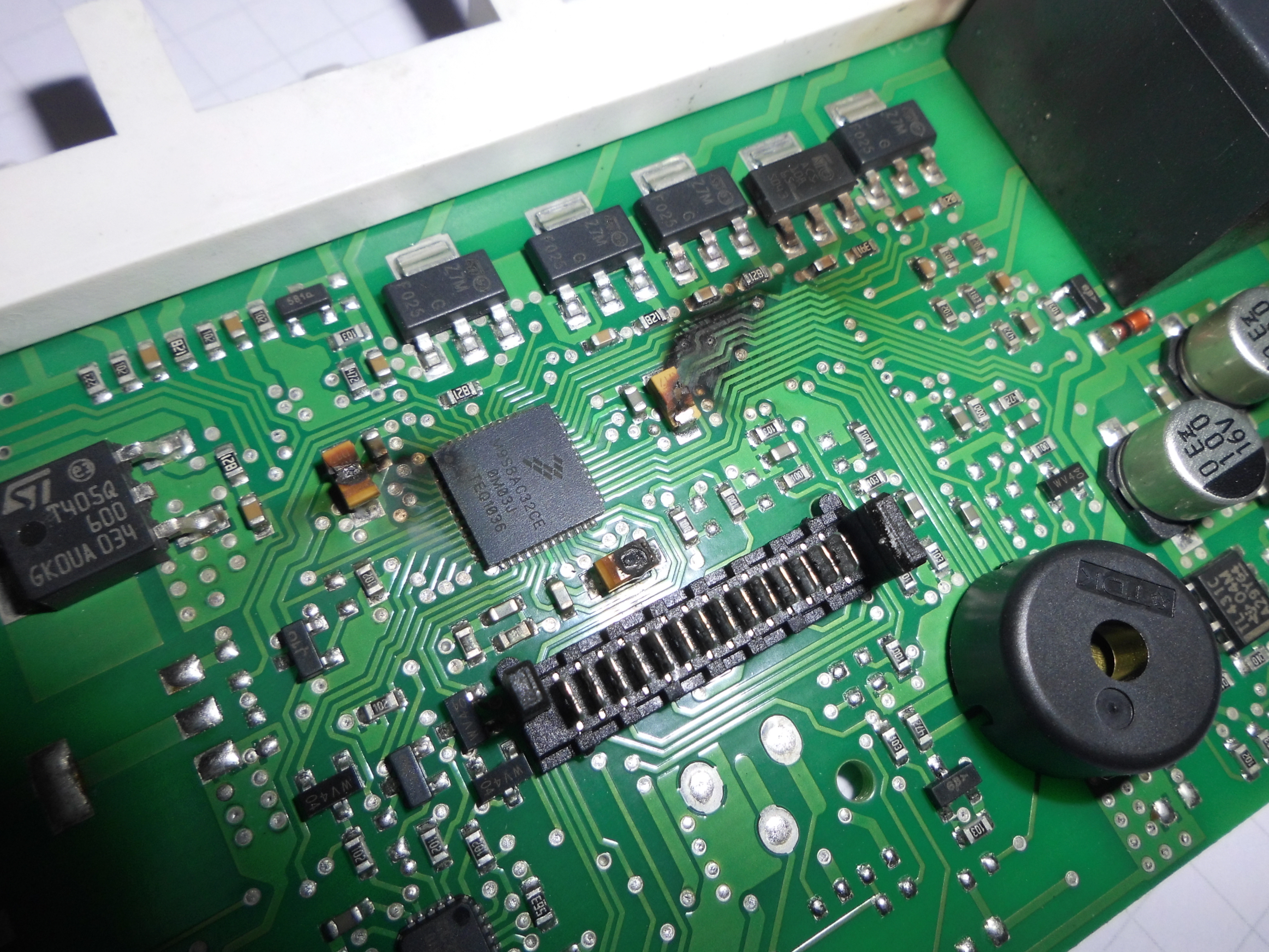

    I drugi problem że koło procesora są takie małe elementy chyba nadpalone.... Może ktoś powiedzieć lub doradzić czy coś z tego będzie??
    podsyłam kilka zdjęć... Martwi mnie ta sprawa koło procesora ;/

    _PREDATOR_
    Zapomnij o naprawie, 'procek' padł :cry: !
  • #3 15791380
    LUKASZ16
    Co mogło spowodować tak duże uszkodzenie?? Burza, przepięcie czy przez to że przetwornica padła uszkodziła całą resztę??

    Loker
    Przepięcie w sieci, MOSFET przetwornicy "poszedł" w zwarcie, przetwornica typu "buck", więc wysokie napięcie trafiło na niskonapięciową część układu.
  • #5 15791432
    LUKASZ16
    Chyba pozostaje szukać modułu o ile się trafi lub sprzęt na części :/
