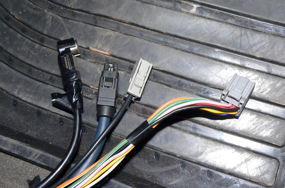

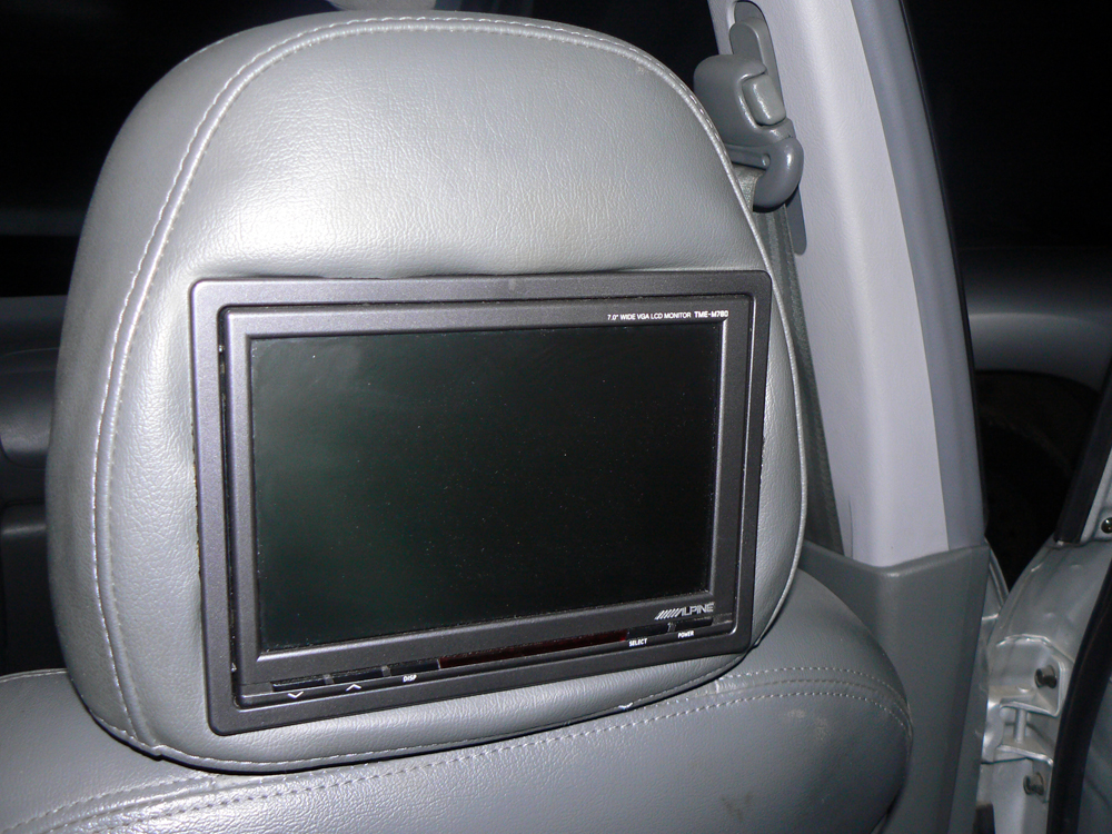

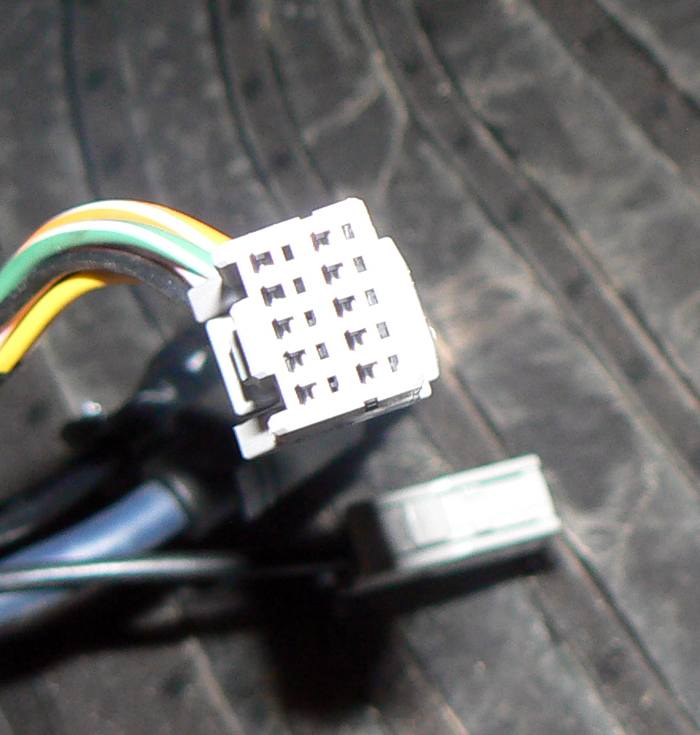

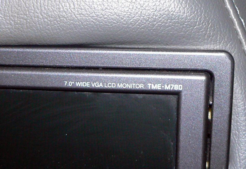

    Witam wszystkich forumowiczów. Zakupiłem za granicą auto od pośrednika z 7" monitorami w zagłówkach firmy Alpine TME - M780. Niestety poprzedni właściciel zostawił sobie odtwarzacz a przynajmniej tak pośrednik mówił. Chcę dokupić odtwarzacz tak żeby wszystko śmigało, nie musi być to jakiś ekstra zestaw , zależy mi tylko żeby można było coś obejrzeć, głównie bajkę dziecku ;)
    Pod przednim fotelem pasażera znalazłem kable które załączam na zdjęciu jak również zdjęcie monitorów.
    Monitory Alpine - Jakie DVD dokupić.

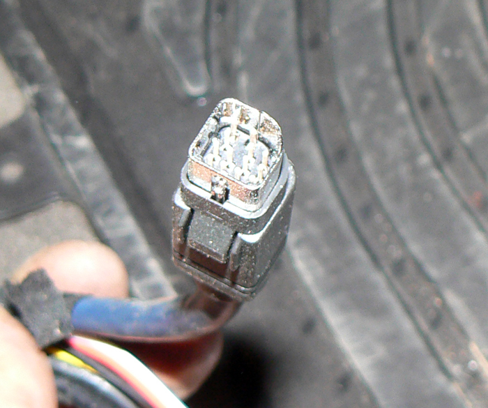

    Zrobiłem również dodatkowe zdjęcia wtyczek na ile pinów są. Od prawej:
    Oczywiście za radiem są również wtyczki. Jeśli będą potrzebne to również zrobię zdjęcia.
  • #2 16126759
    kuczyko

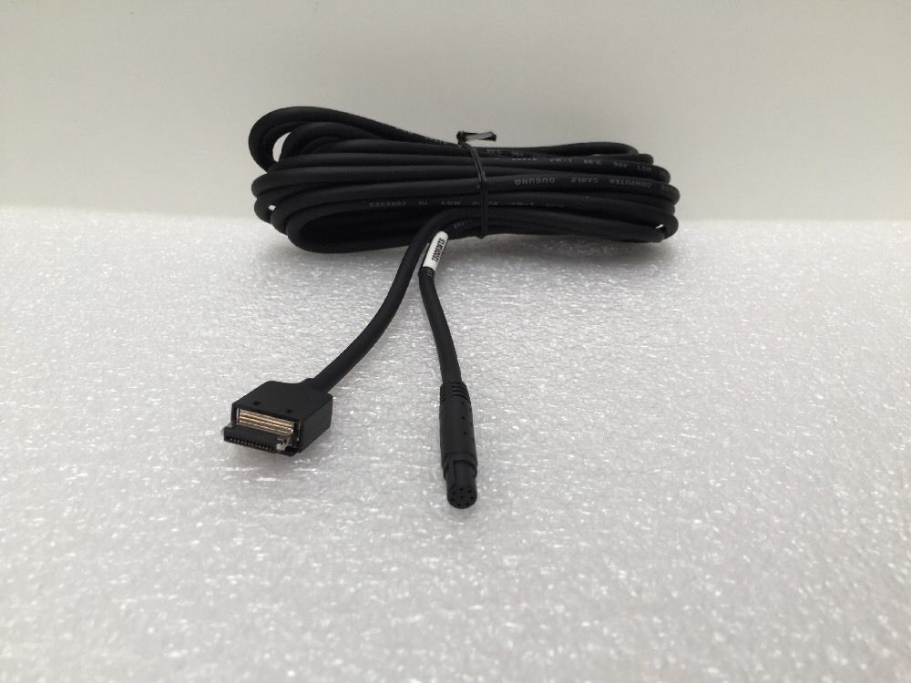

    Witam te kable są od nawigacji lub DVD na pewno nie od tych monitorów
    Brakuje skrzyneczki BOX i 2 kabli trzeba znalezc gdzie ida z zagłówków:
    Monitory Alpine - Jakie DVD dokupić. Monitory Alpine - Jakie DVD dokupić.

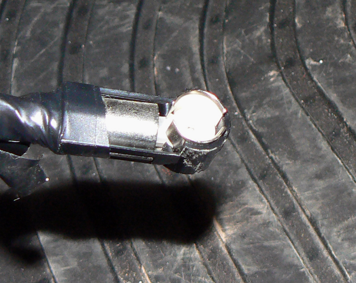

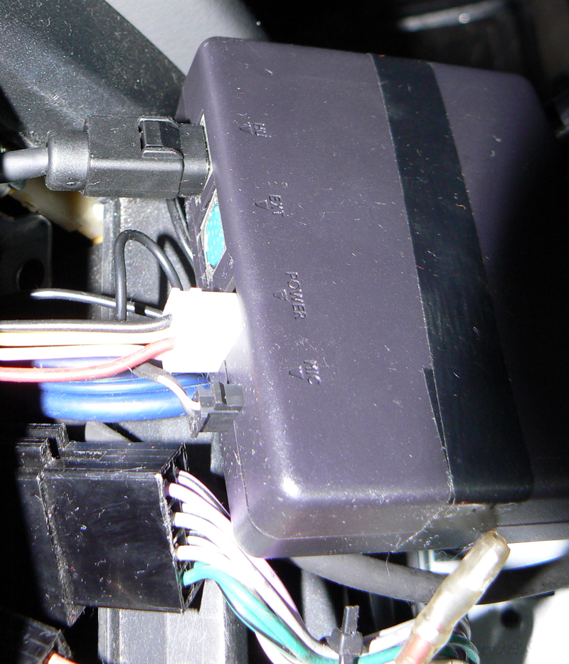

    Dzisiaj postanowiłem pociągnąć temat. Wyciągnąłem radio i dokładnie przyjrzałem się co tam jest w środku. Na pierwszym zdjęciu przewód zaznaczony na czerwono jest to przewód antenowy, który łączy się wtyczką standardowo z radiem ale rozdziela się on na 2 przewody które są połączone wtyczkami zaznaczonym na zdjęciu na zielono i jeden przewód znika z lewej strony a drugi z prawej strony wnęki na radio.
    Na drugim zdjęciu są kolejne przewody
    Jeszcze jeden, na którym jest napisane Bandwidth Video Cable (na wtyce jest nazwa firmy):
    I na ostatnim zdjęciu jest Bluetooth CMII ID 2006DJ3205, dowiedziałem się tylko tyle że jest to firmy Alpine. Na zdjęciu niebieskie gniazdo jest puste ale już znalazłem wtykę i wpiąłem.
    Co dalej z tym fantem? Jakiej wielkości jest ta skrzyneczka? Jest opcja że jest schowana gdzieś pod deską lub gdzieś w tunelu lub pod innymi plastikami?
