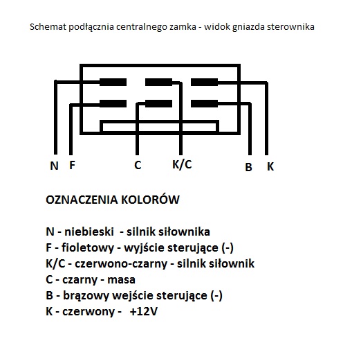

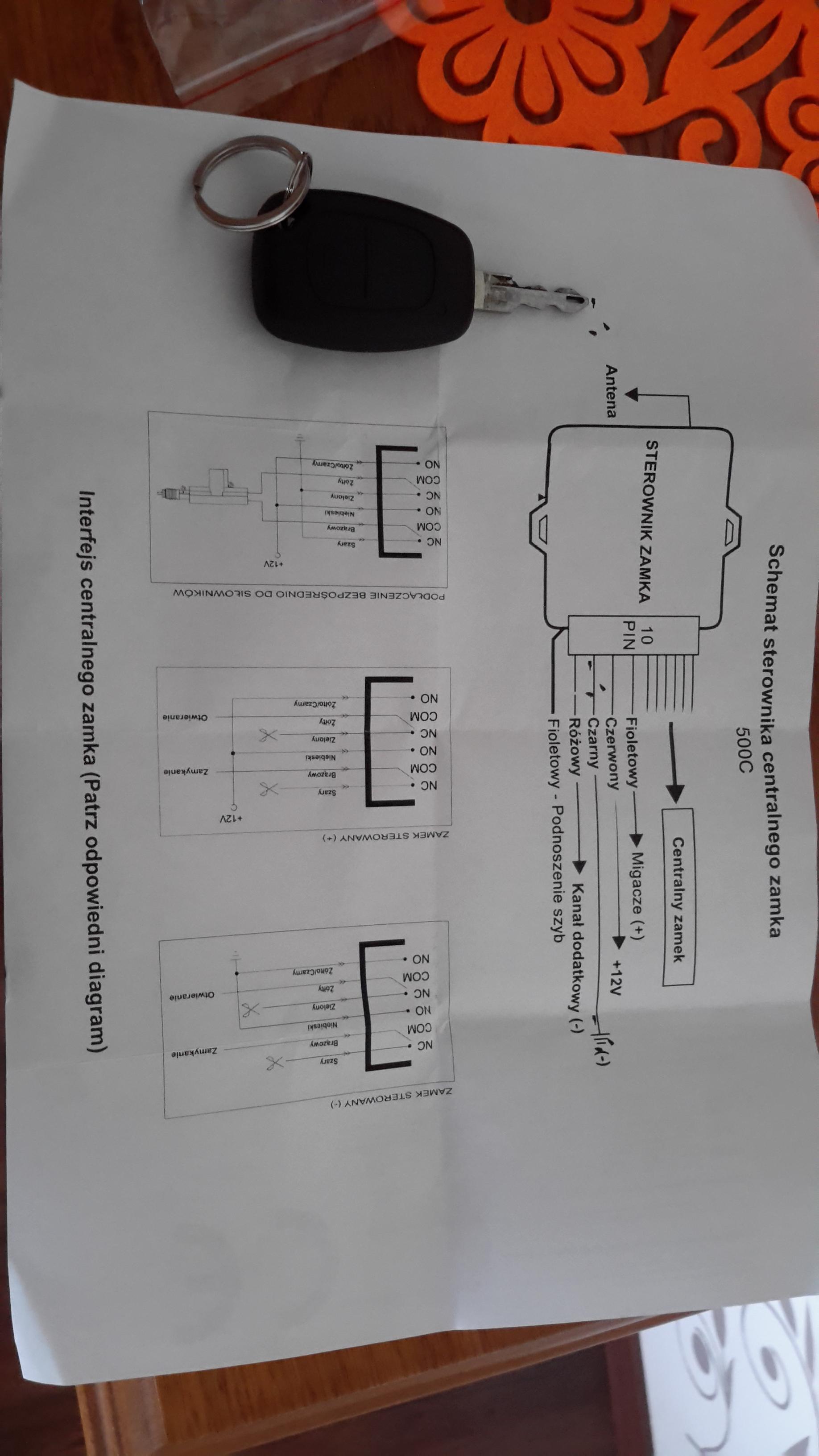

    Witam serdecznie posiadam zamontowany centralny zamek Mera Blonie opel vivaro zamykany samym kluczykiem tylko ,chciałbym podmienic na idny sterownik żeby zamykał z pilota.Zakupiłem sterownik Motokey 500c/re przedstawiony na foto .Proszę o poradę jak to najlepiej podlaczyc .Foto kostki 6 pin z opisem to mera blonie.
    Nic nie musisz "podmieniać".
    Dokładasz nową centralkę - konfiguracja przewodów ze schematu : zamek sterowany (-)
    i podłączasz do przewodów "Mera-Błonie": fioletowy i brązowy.
    Możesz też "podmienić" centralkę.
    Wtedy odłącz "Mera Błonie" a nową konfigurujesz jako: podłączenie bezpośrednie do siłowników.
    Tracisz wtedy jednak możliwość ręcznego otwierania całego samochodu kluczykiem z drzwi kierowcy.

    Witam mam pytanie .Ogólnie niedawno się tak podlaczyc żeby była nowa centralka lub obydwie i żeby działało otwieranie z kluczyka otwieranie od kierowcy .Jeszcze jedno pytanko gdzie podlaczyc przewody fioletowe są 2szt do migaczy ,aby sygnalizowały zamknięcie i otwarcie kierunki.

    - fioletowy, pin9 w czarnym 16-pinowym złączu skrzynki bezpieczników,
    - brązowy, pin4 w szarym 16-pinowym złączu skrzynki bezpieczników.
