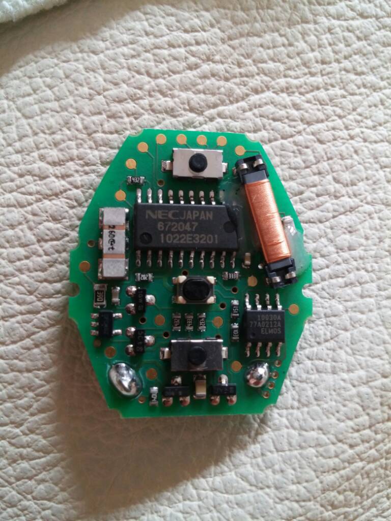

    Zakupilem ostatnio zestaw do odpalenia mojej e46 i mam problem z immo.Jak sie okazało w moim kluczyku jest wlutowane na płytce a kupilem zestaw z pestkami.Ktos wie jak teraz to podmienic lub moze jak wylaczyc immo ?

    Zmieniłem silnik i z nim dde,ews i pestki ale moim starym kluczyku nie ma pestek tylko na plytce jest wlutowana a poza tym to samo immo chodzi poprawnie ale nie moge miec pestki i tego ukladu w plytce jednoczesnie po sa jakies zakłocenia i samochod nie odpali

    Skoro masz inny motor DDE i EWS to co za problem przełożyć stacyjkę? Usunąć immo nie jest prosto bo musisz zakupić emulator i przeprogramować pamięć 27C512.

    no niestety stacyjki nie mam a nie da sie tego jakos plytce przelutowac ?

    Nie wiem czy się da. Skoro nie masz hot aira to musisz dać zarobić fachowcowi.

    Wyrzucilem immo z płytki i poki co wszystko chodzi z pestka w pilocie.Obawiam sie jedynie braku ładowania akumulatorka w pilocie ale to bede kontrolował.Zostaje jedno wyjscie ,kupic kluczyk z wkładka do stacyjki i zeby byl na pestke tylko jak je odróżnic ?
