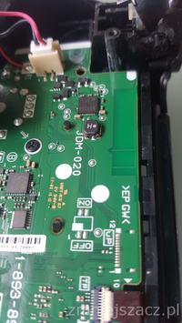

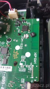

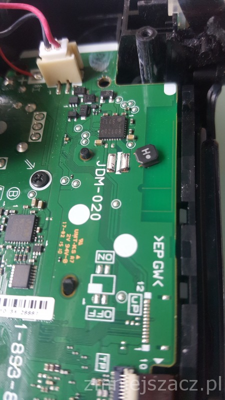

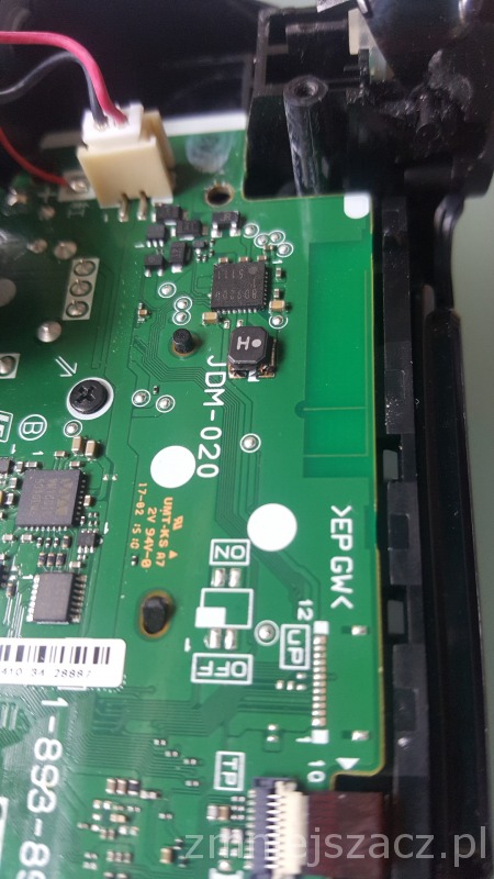

    Od jakiegoś czasu mój pad zaczął odmawiać mi posłuszeństwa, a mianowicie rozłączał się po niedługim czasie funkcjonowania, a stało się to po tym jak upadł on na podłogę.... Postanowiłem go rozkręcić i odkryłem, że odczepił się kondensator na płycie głównej z symbolem 'H' (widoczne na załączniku).
    PS4 Dualshock 4 - Odczepiony kondensator - rozłączający sie Dualshock 4
    Teraz moje pytanie. Czy można go z powrotem przymocować w jakiś sposób i czy naprawi to problem z rozłączającym się padem?
    Z góry dzięki za odp.
    Pozdrawiam,
    Darek
  • #2 15794643
    elektryk112
    Witam. To nie jest kondensator a cewka przetwornicy. Pada pod pachę i do jakiegoś komisu gsm przylutują, zamocują bedzie dobrze. Chyba że kolega czuje się na siłach aby to zrobić samemu.
