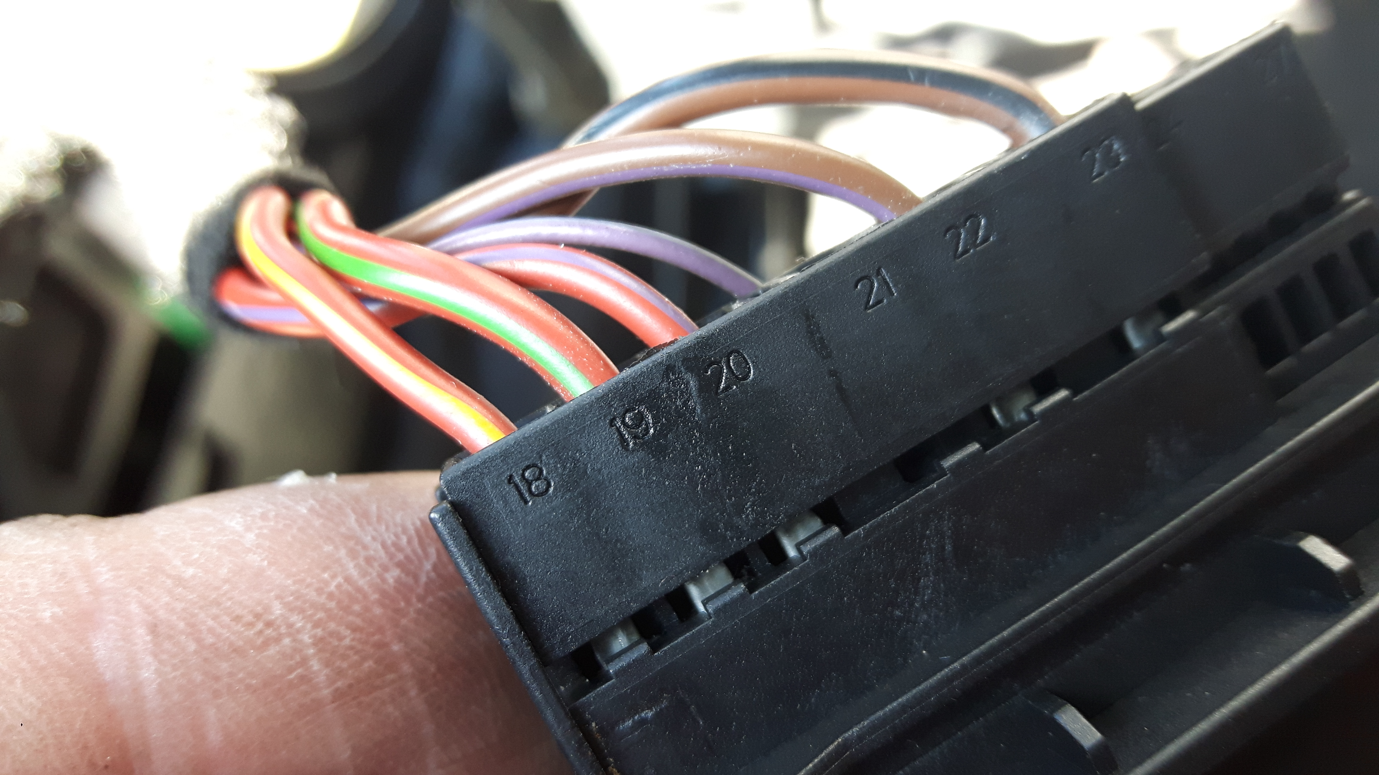

    Po demontażu auta okazało się iż nie ma w nim dodatkowego wzmacniacza. Głośniki zasilane są bezpośrednio z radioodtwarzacza Concert (8R1035186N). Z opisu złącz wynika iż nie ma w nim wyjścia na dodatkowy wzmacniacz zewnętrzny, ani na wzmacniacz zasilający subwoofer. Nigdzie nie znalazłem takiej informacji.
    Problem rozwiązałem tak:
    Pociągnąłem przewody od tylnych głośników do wejścia HI LEVEL, wzmacniacza który dokupiłem.
    Przewody podłączyłem od złącza w drzwiach. Prawa strona to pin 20 i 22, kolory czerwono-fioletowy i brązowo-fioletowy. Natomiast lewa strona to te same piny i kolory bialo-zielony i niebiesko-zielony.
    Wyjścia tzw. wysokiego poziomu podłączyłem do wzmacniacza ok. 240 RMS i skrzyni basowej DLS, ok 20 l. 200 RMS, typ zamknięta. No i śmiga.
    Jak to gra? Dla mnie do normalnego odsłuchu moc jest wystarczająca. Dla wielbicieli mocnego oderzenia będzie za mało. Bagażnik w sedanie jest dobrze wytłumiony. Basom ciężko jest przebić się do środka. Trzeba by może zastosować obudowę BR i potężniejszy wzmacniacz, lub też subwoofer montowany pod siedzenie.
    Można by się było także pokusić na montaż głośnika w oryginalnym miejscu jak w b6, b7, czyli tylnej półce.
    Jednak wiąże się to z jej wymianą na oryginalną z otworem i maskownicą.
    Wydaje mi się, iż ta ostatnia opcja będzie najlepsza. Idę teraz posłuchać jak to gra :-)
