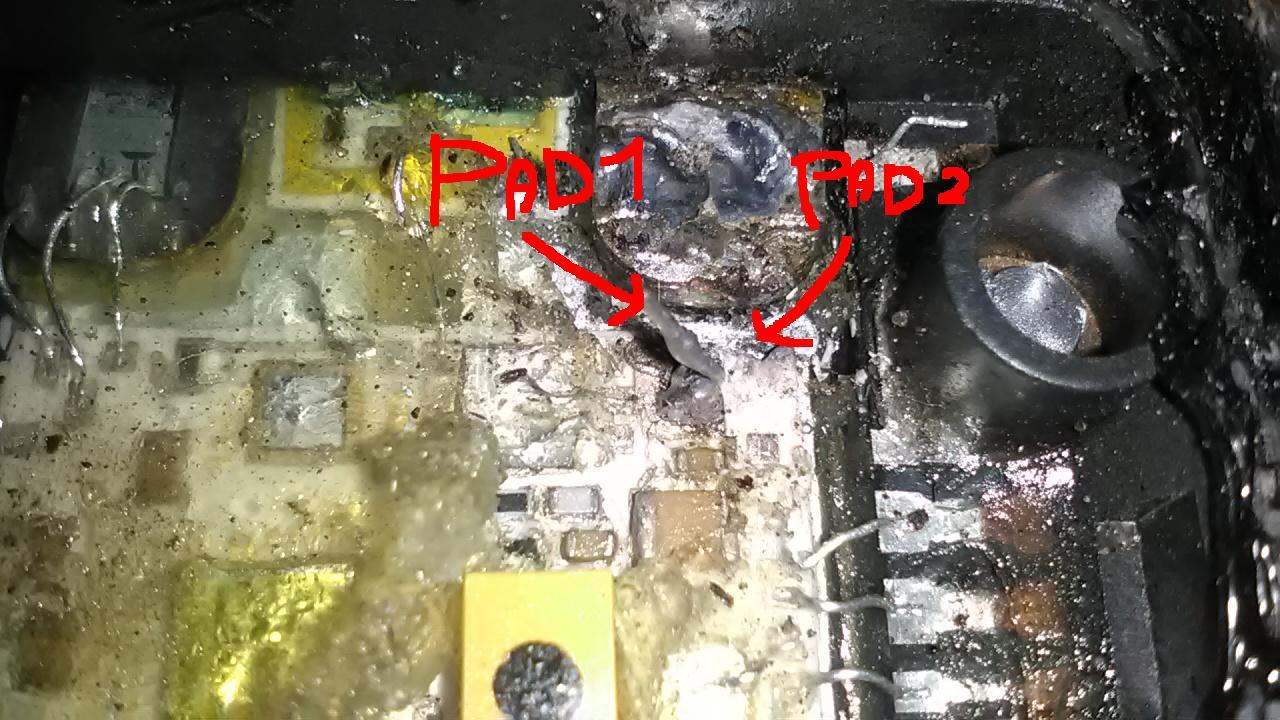

    Witam potrzebuję pomocy. Chodzi o sterownik pompy wtryskowej vectra b przepalił się tranzystor chciałem wymienić na nowy lecz nie mogę tego zlutować wiem gdzie mają być wlutowane pady lecz jedno miejsce to mniejsze na płytce jest bez cyny i za nic sie nie lutuje da rady zrobić jakieś obejście??? miejsce bez cyny zaznaczyłem na obrazku jako pad 2. Opel vectra b dti 1998 sterownik pompy wtryskowej lutowanie tranzystora

    A tranzystor dasz radę wlutować żeby się trzymał bo jeśli nie to szkoda Twojej roboty
    Jest jeszcze jedno miejsce ale nie jest zbyt większe i nie ma za dużo podejść, szukaj na środku kondensatora, patrząc na zdjęcie na środku przy elem. z kropką, brązowy kond. po lewej dolny punkt

    Tranzystor da się wlutować bez problemu. Bodzio daj z łaski swojej jakiś schemat bo zwariuje już z tym gratem:) z góry dziękuję.

    aha jeszcze jedno zapomniałem. próbowałem wlutować w ten kondensator ale cyna tam nie trzyma wogóle dziwne. Dlaczego??
  • #4 15797915
    decybel91
    Cyny z ołowiem używasz?

    Nie wiem jaką mam cyne najtanszą ze sklepu :) a jaka powinna być z ołowiem czy bez?

    Zawsze z ołowiem.
