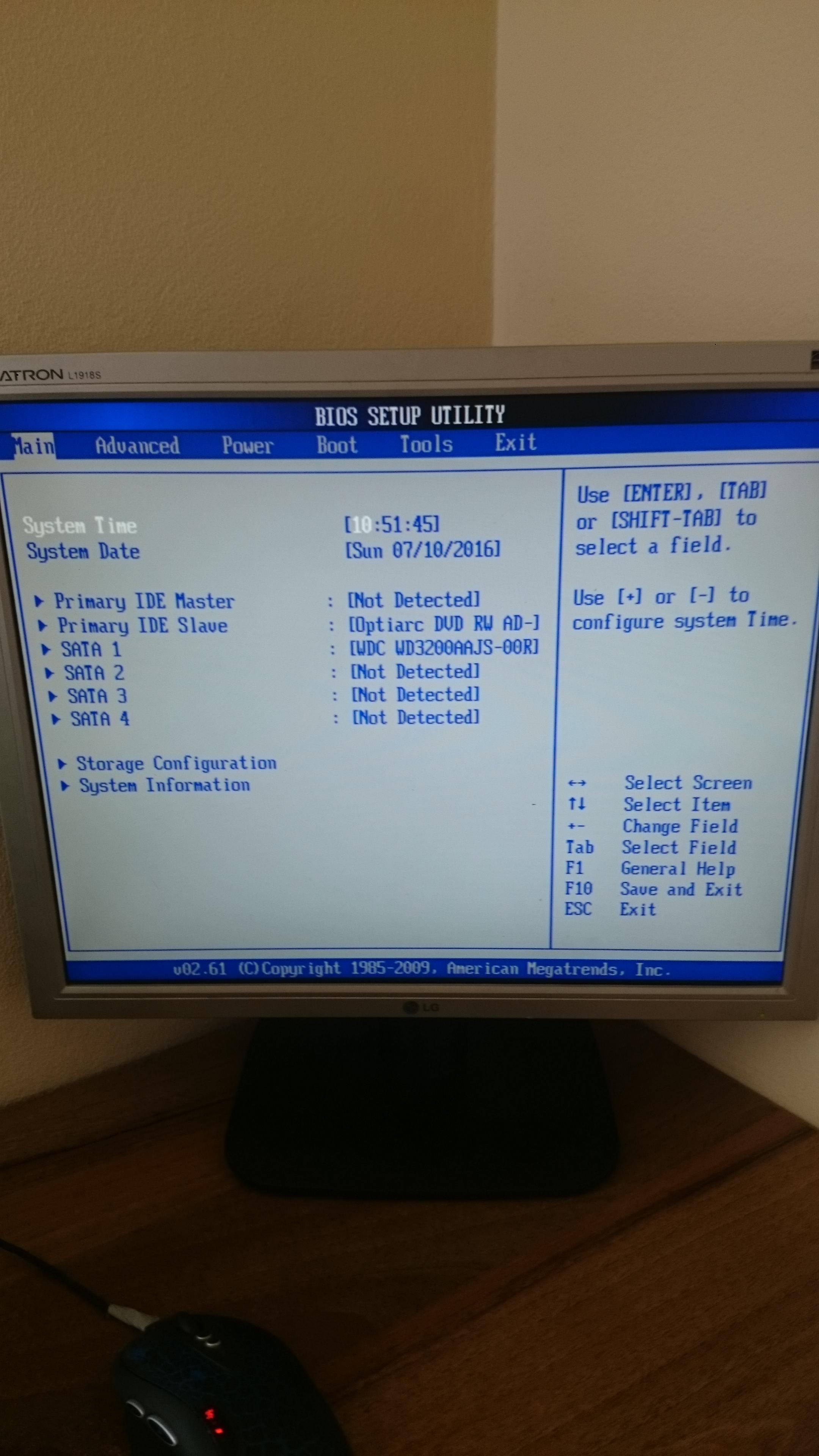

    Mam zamiar podkręcić procesor. Ale wchodzę w bios i mam dylemat bo nie mogę znaleźć tego miejsca w którym dokonuje zmiany, albo ma ktoś inny pomysł jak mogę go podkręcić.

    O ile się da, to szukaj w zakładce "Advanced".
    Zamieść screeny.

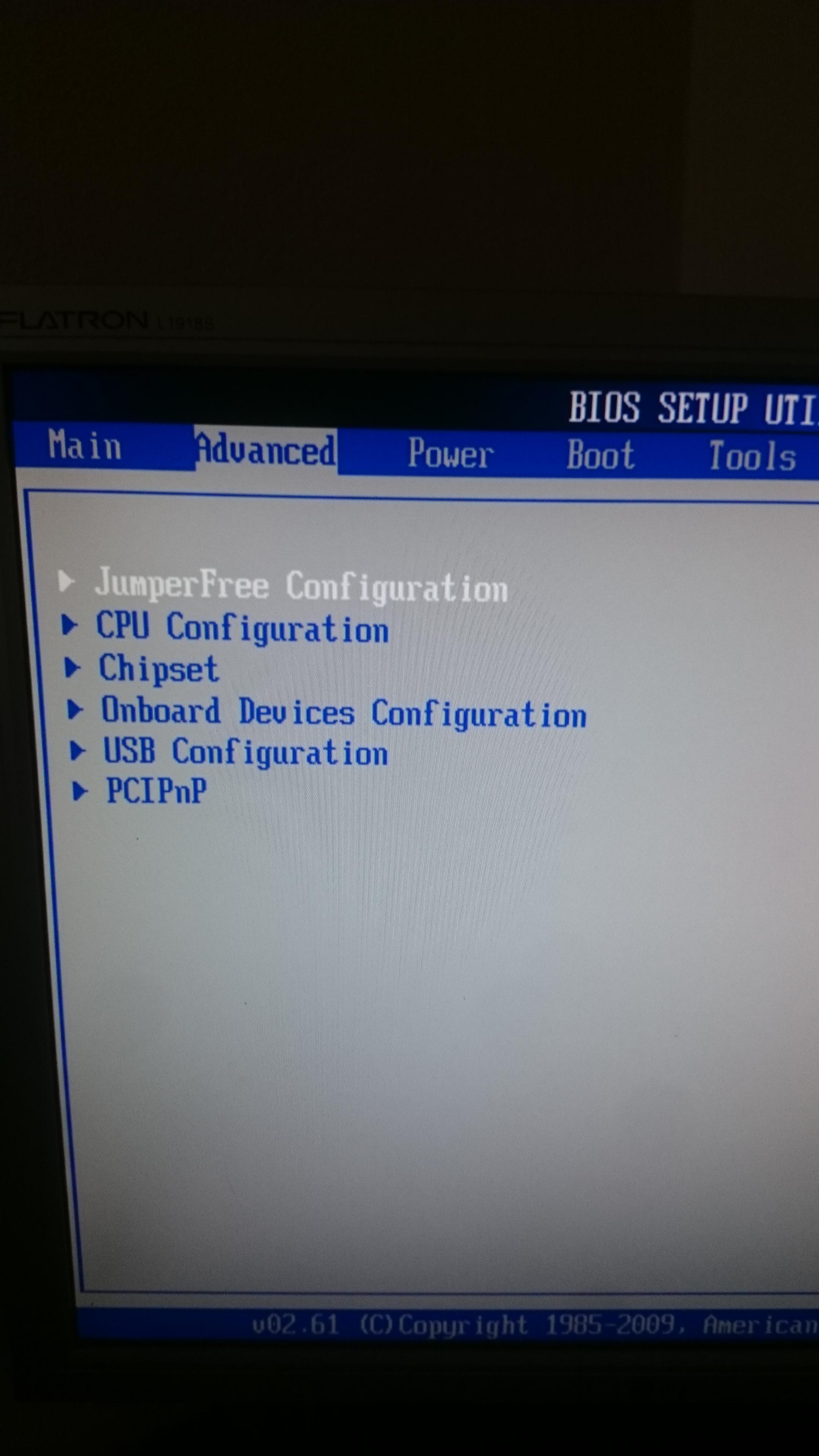

  • #6 15804396
    Jarosx9
    Poziom 35  
    W JumperFree ustaw AI Overclocking na Manual i resztę możesz modyfikować ręcznie.
