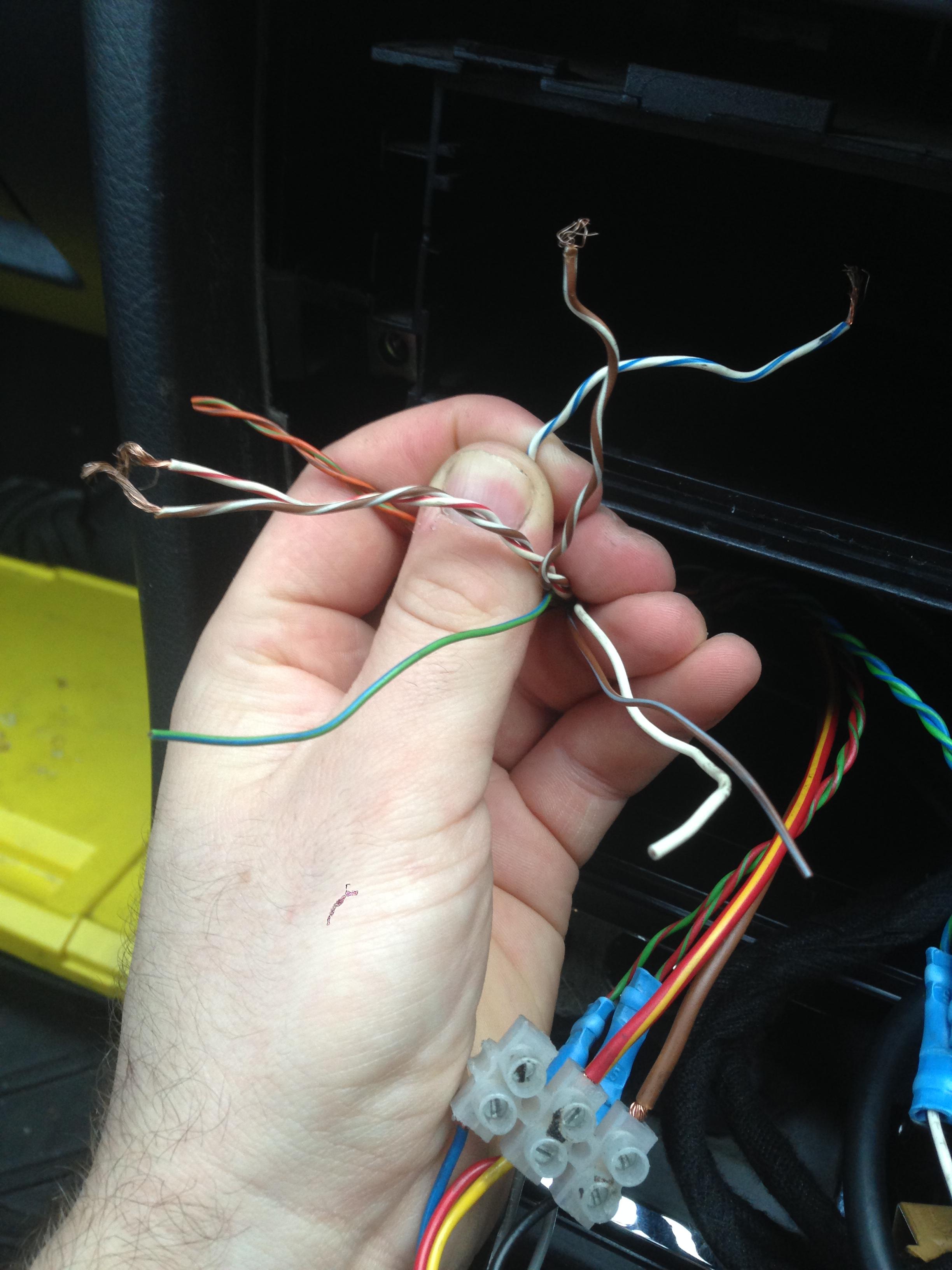

Jak podłączyć przewody radia w Audi A6C5 po modyfikacjach poprzedniego właściciela?
karolniezgodka25 10 Lip 2016 18:10 3453 4
  • #1 15798943
    karolniezgodka25
    Witam. Wiem ze pewnie taki temat gdzies tu na forum jest, ale nie wiem jak moge go znalezc. Chodzi o to ze poprzedni właściciel mojego auta zmienił oryginalne radio na inne poobcinał kilka przewodów które nie wiem gdzie maja byc podłączone. Dołożył jakieś swoje kable które prowadzą do rolnych głośników ale antena nie odbiera żadnych sygnałów. Czy byłby ktoś w stanie mi pomoc zeby wszystko działało tak jak powinno? Z góry dziekuje za pomoc Jak podłączyć przewody radia w Audi A6C5 po modyfikacjach poprzedniego właściciela?
  • #2 15798947
    złowrogi_boncur
    Brązowy - masa, czerwony z żółtym - chyba stały plus, te wszystkie poskręcane po dwa to są głośniki , powinny być jeszcze kable plus po zapłonie i plus po włączeniu świateł pozycyjnych, posprawdzaj sobie prądy i podłącz.
  • #4 15821454
    jkm73
    Te 2 cienkie skręcone pomaranczowo-ziel i pomaranczowo-brąz to magistrala can, wiec plusa po zapłonie ani podswietlenia nie będzie. Grube poskręcane to głośniki.
