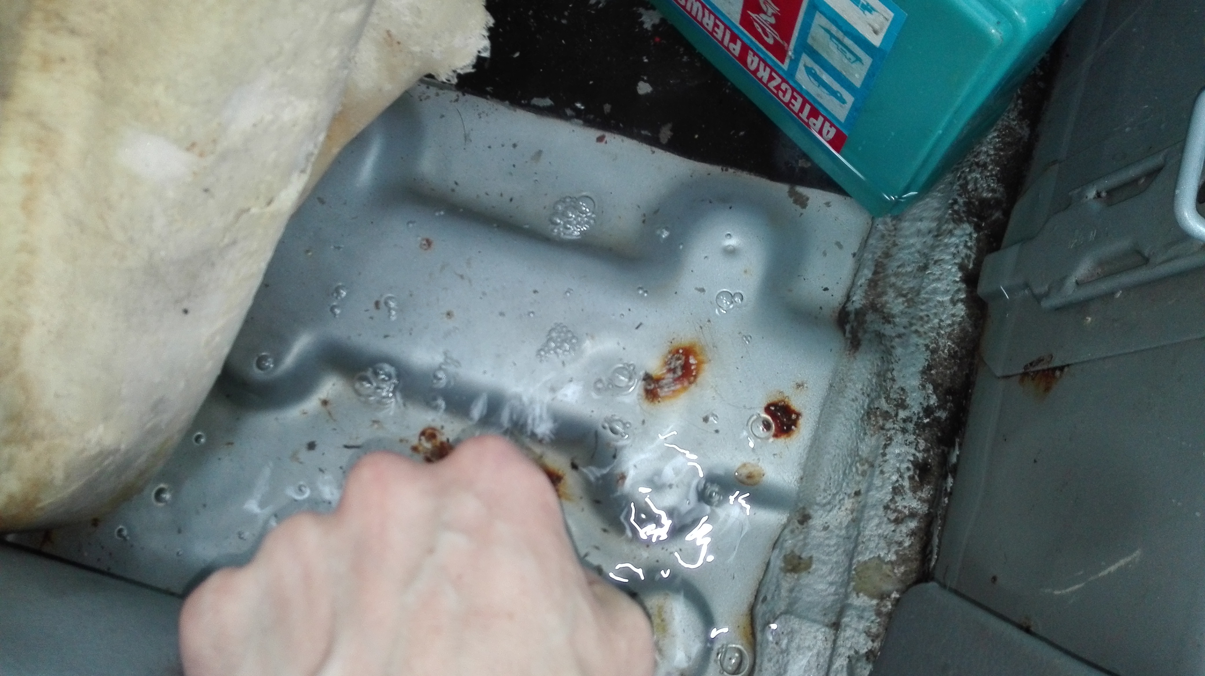

    Teraz to juz przegiecie. Po dzisiejszym dniu mam cale auto wody. Kapie spod deski rozdzielczej od strony pasażera. Ale woda jest w calym aucie. Wszedzie.
    Laguna I, 99r.fl. 1,6 16v - Woda w aucie, uszczelnienie drzwi. Laguna I, 99r.fl. 1,6 16v - Woda w aucie, uszczelnienie drzwi.
    Basen w aucie wody po kostki . :(

  • #19 15807562
    Pedros050
    Wycieraczki wystarczy podlać nakrętkę wd40 odkręcić następnie spryskać po gwincie odszczekać poruszać na boki i pociągnąć do góry z wyczuciem. A oryginalnie to są specjalne ściągacze do ściągania wycieraczek z wieloklinu .

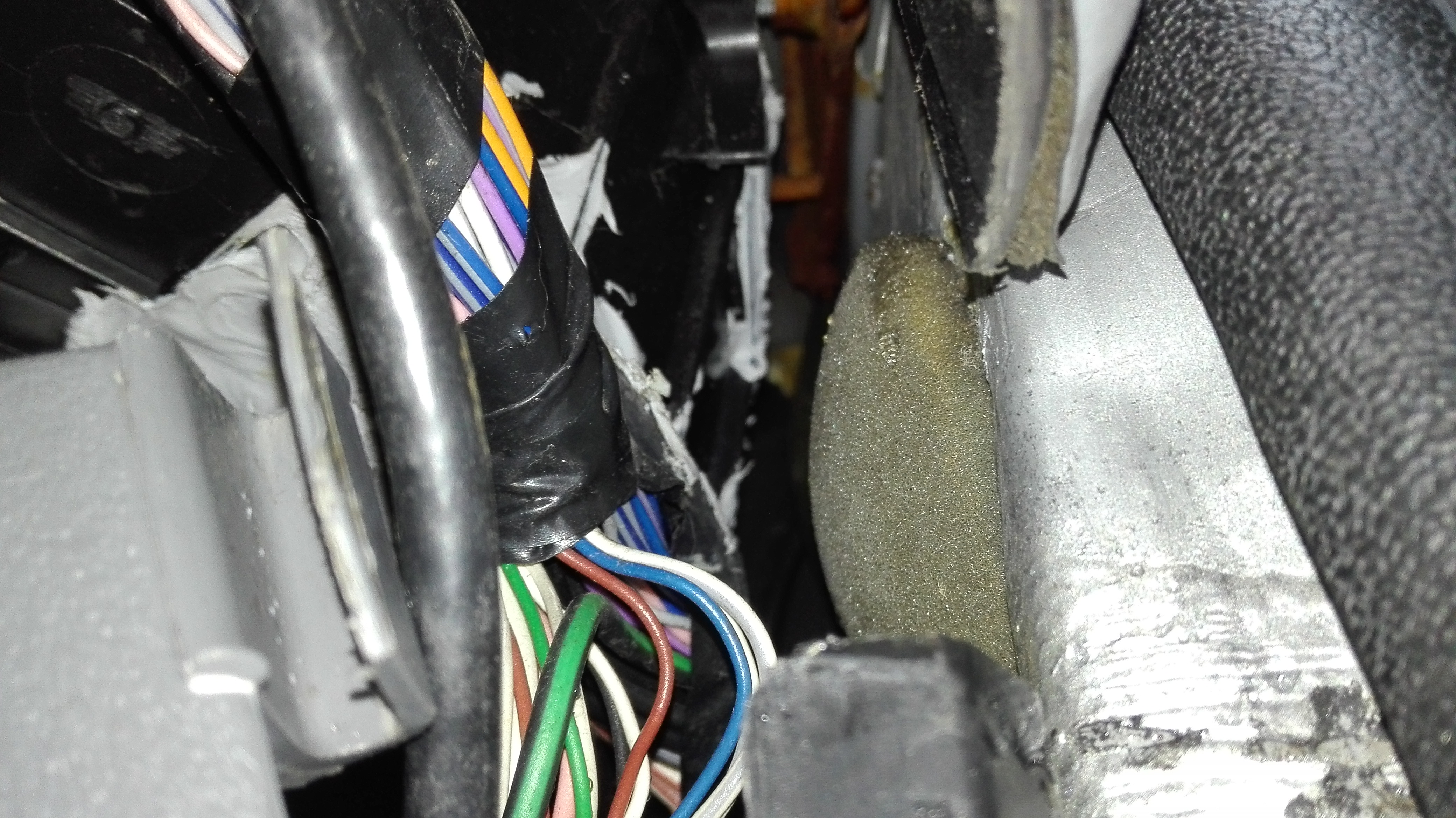

    pejot2004
    Poziom 8  
    Laguna I, 99r.fl. 1,6 16v - Woda w aucie, uszczelnienie drzwi. Laguna I, 99r.fl. 1,6 16v - Woda w aucie, uszczelnienie drzwi. Laguna I, 99r.fl. 1,6 16v - Woda w aucie, uszczelnienie drzwi. Laguna I, 99r.fl. 1,6 16v - Woda w aucie, uszczelnienie drzwi. Laguna I, 99r.fl. 1,6 16v - Woda w aucie, uszczelnienie drzwi.

  • #30 15809340
    DjMapet
    Podszybie zdemontowałeś, sprawdziłeś czy nie ma dziur?
    Mnie kiedyś w Megane 1,9 dTi kombi, też lało się do wnętrza auta tak, że można było pływać. :-) . Po zdjęciu plastików z podszybia i wymontowaniu akumulatora, okazało się że w jednym miejscu przerdzewiała na wylot (na odcinku ok. 2 cm) przegroda czołowa w okolicy komory akumulatora. Powodem najpewniej były zapchane odpływy, więc stała tam woda. Zaklejenie dziury i udrożnienie odpływów rozwiązało problem.
