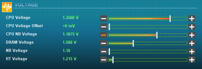

    APM był wyłączony. Wymieniłem zasialacz dalej to samo. Prime95 wywalił mały error ale jedzie, wywaliło 7 i 8 rdzeń z stress test. Po 7 minutach stresu wywaliło 6 rdzeń. Oto ustawienia napięcia

  • #23 15818798
    Kamsta99
    Poziom 8  
    Hmm to działa tylko teraz problem z temperaturą ... osiąga 75 stopni. Zmienię pastę i zobaczę. Dzięki naprawdę pomogłeś ;)
