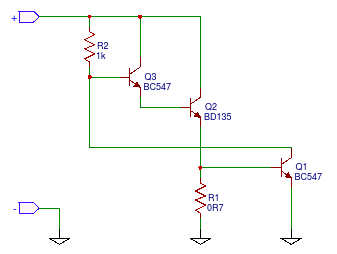

  • #26 15806812
    jesion40
    Posty: 761
    Pomógł: 100
    Ocena: 127
    trymer01 napisał:
    A tu kolega chce rozładowywać ogniwa do 2,5V.
    trymer01 napisał:
    I dlatego pomysł z LM317 (czy LM338) traci sens, bo lepszym i prostszym układem jest źródło na WO+MOSFET
    A ten MOSFET, że tak niedyskretnie spytam będzie pracował przy napięciu bramki nie większym niż te 2,5V - spadek na układzie wyjściowym
    a może prosty układ na tranzystorach bipolarnych?
    WO?
    Układ PWM ze stabilizacją prądu przy zmiennym napięciu zasilania
    Edytuj
    przy 0,7Ω będzie pobierał ok. 1A, dobierając R1 można zmienić wartość prądu.
    Przy okazji - może ktoś wie jak w EasyEDA uzyskać lustrzane odbicie (a nie obrót) elementu?
  • #27 15806833
  • #28 15806882
    jesion40
    Posty: 761
    Pomógł: 100
    Ocena: 127
    trymer01 napisał:
    Zamiast zadawać prowokacyjne pytania należałoby dyskretnie pomyśleć/doczytać aby dojść do wniosku, że WO bez zasilania działać nie będzie, a trudno aby działał zasilany z 2,5V, więc układ musi mieć własne zasilanie...
    Biorąc pod uwagę, że kolega podał ten pomysł po miażdżącej krytyce pomysłu na LM317, na którym z dodatkowym zasilaniem też bez problemu można działać nie ma chyba nic dziwnego w tym, że łudziłem się, że kolega zaproponował rozwiązanie, które dodatkowego zasilania nie wymaga. Co więcej o WO pracujących przy 2,5V a nawet sporo niższym napięciu słyszałem (wystarczy 15s z google...), gorzej z tym MOSFETEM, ale miałem nadzieję, że może jednak? Inaczej przecież ten post nie ma sensu?
    trymer01 napisał:
    Koledzy, myślcie! I czytajcie ze zrozumieniem - dałem link, do którego jak widzę kolega jesion40 nie zajrzał.
    Owszem, zajrzałem, ale nie znalazłem nic ciekawego, co mogłoby w sytuacji Autora tematu służyć pomocą. Stąd moje pytanie.
    trymer01 napisał:
    Myślenie ma przyszłość!
    No właśnie... Pomyślałem chwilę i zaproponowałem układ źródła prądowego działającego w zakresie napięć 2,5..4V bez dodatkowego źródła zasilania, WO, MOSFET i innych bajerów. Raptem na trzech tranzystorach i dwóch opornikach.
  • #29 15807465
  • #30 15807627
    jesion40
    Posty: 761
    Pomógł: 100
    Ocena: 127
    trymer01 napisał:
    Chwali się koledze za chęci, ale jak tam będzie ze stabilnością temperaturową? Bardzo kiepsko - bo chyba kolega zna wpływ temp. na Ube tranzystora?
    Aż tak źle, to chyba nie jest? O ile pamiętam to napięcie zmienia się proporcjonalnie do Δt/T, gdzie T to temperatura absolutna (w Kelwinach). Co oznacza zmianę o ok. 1% na 3 stopnie. Przy zastosowaniu w warunkach domowych zmiana nie powinna przekroczyć ułamka procenta. A to jedyne potencjalne źródło niestabilności.
    W złożonych układach też ich nie brakuje. Stabilność napięcia odniesienia oczywiście można poprawić odpowiednio komplikując układ i podnosząc jego cenę. Ale dochodzi choćby napięcie niezrównoważenia WO, prawda?
    Zresztą szkoda czasu na jałowe dyskusje. Nie twierdzę, że to najlepsze możliwe rozwiązanie, za to jest proste, tanie i względnie stabilne, przynajmniej w warunkach domowych. Ostateczna decyzja zawsze jest w rękach Autora tematu.
    Do pozostałych uwag nie będę się odnosił, bo to jałowa dyskusja. Niech rozsądzą czytelnicy :D
