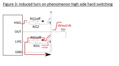

Zjawisko wyindukowanego załączenia się
Gdy tranzystor MOSFET jest w stanie wyłączonym, tj, gdy nie przewodzi, istnieje ryzyko, że zostanie on załączony, gdy jego 'współtowarzysz' z półmostka zostanie załączony. Dziać się tak może na skutek tzw. pasożytniczej pojemności Millera. Prąd podawany na bramkę tranzystora na skutek pasożytniczej pojemności Millera powoduje niepożądany wzrost napięcia na tej bramce. Wartość tego napięcia, zależna jest od pojemności CGS, stosunku tej pojemności do pojemności CGD, wartości różniczki napięcia wyjściowego po czasie ($$\frac {\delta V_{OUT}} {\delta t}$$) oraz rezystancji pomiędzy źródłem a bramką wyłączonego tranzystora. Zjawisko to zilustrowano na poniższym schemacie:
Aby zminimalizować ryzyko wystąpienia takiego zjawiska, należy wykonać trzy zabiegi, podczas projektowania układu:
* Zredukować rezystancję ścieżki pomiędzy bramką a źródłem, co spowoduje zmniejszenie spadku napięcia na bramce.
* Zmniejszyć pochodną napięcia wyjściowego po czasie, co można osiągnąć zwiększając rezystancję opornika w bramce tranzystora, co spowolni ładowanie się bramki tranzystora, ale niestety związane jest z tym, że tranzystor wolniej będzie się przełączał, a jednym z tego efektów jest zwiększenie strat podczas przełączania układu.
* Zmiana wykorzystanego tranzystora MOSFET na element z mniejszym stosunkiem pojemności CGD do CGS.
