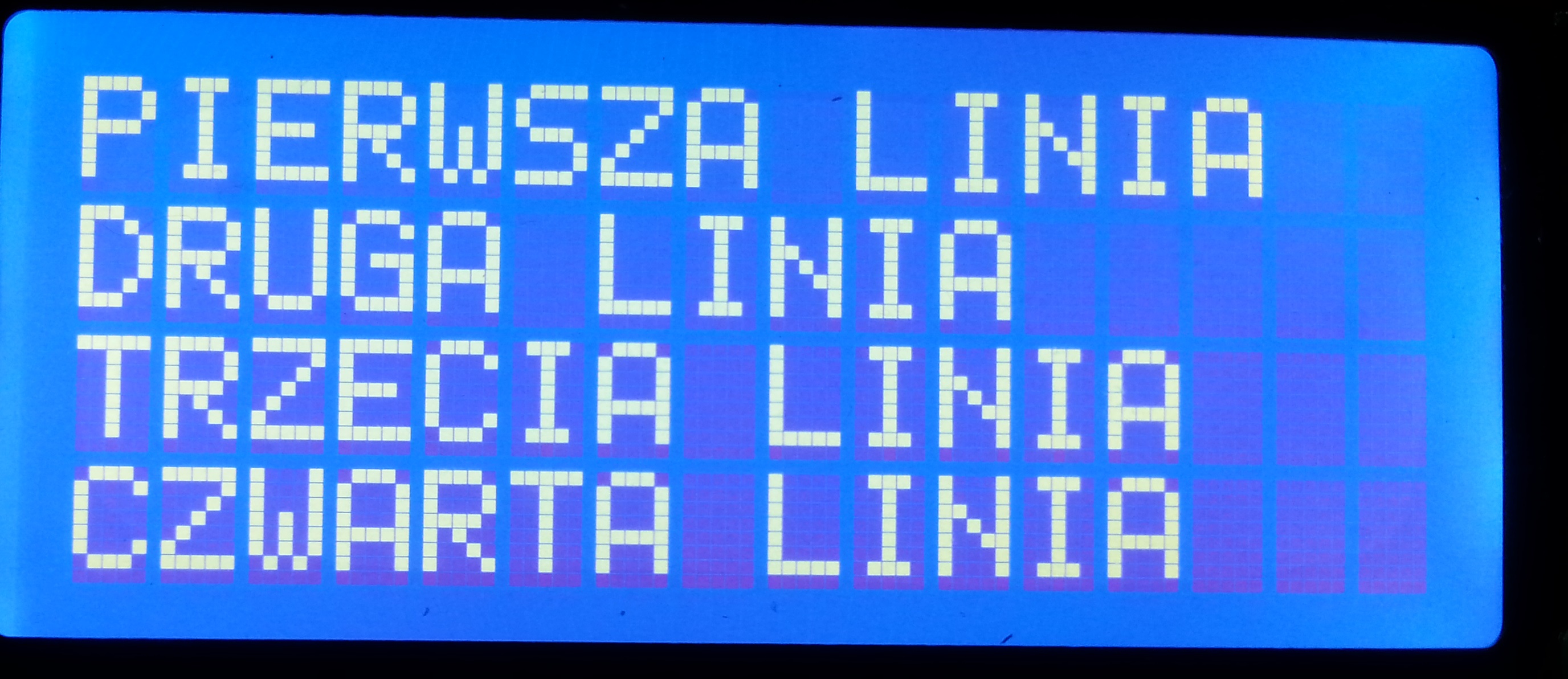

    Mam problem z hd44780(4x16), próbowałem już różnych rozwiązań ale nic nie pomogło. Otóż mam atxmega128 połączoną z wyświetlaczem. W środę udało mi się uruchomić i działał bez zarzutów wyświetlacz, mogłem swobodnie wyświetlać tekst. Dziś podłączając wyświetlacz pojawiła się pierwsza i trzecia linijka(kontrast delikatny) i nic poza tym. A powinien się pojawić tekst, ponieważ połączony mam na płytce stykowej i nie zmieniłem obwodów, ani programu w xmega. Próbowałem już zmienić porty na xmega, sprawdziłem połączenia, połączyłem ponownie, multimetrem sprawdziłem ciągłość obwodów. Programator działa poprawnie, mikroprocesor też bez zarzutów(sprawdziłem podłączając diody).

    Zasilanie wyświetlacza miałem podłączone na płytce stykowej 5V. Programator to mkII clone. Dziś podłączyłem wyświetlacz do zasilania Xmega (3.3V z programatora). Na wyświetlaczu pojawił się tekst ale ze względu na niskie napięcie widoczny pod dużym kątem. Czyli wina jest po stronie zasilania. Ktoś miał taki problem? jak to rozwiązać?
    Problem rozwiązany. Podłączyłem zasilanie wyświetlacza do portu USB, zamiast do ładowarki z sieci. Prawdopodobnie duże zakłócenia były z sieci.
