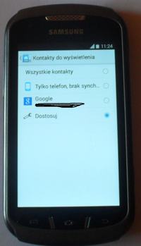

    stafmen
    tino2003 napisał:
    stafmen napisał:
    Wyświetlanie ustawione na wszystkie.
    Ustaw aby widziało tylko z sim, wtedy wybierz opcję "zaznacz wszystkie" lub import z sim i jeżeli tam są to muszą zostać zapisane na telefonie, no chyba, że zrobiłeś jakąś synchronizację i już ich tam nie ma. :D
    Nie ma tam nigdzie opcji wyświetlania tylko z sim:
    Samsung Galaxy XCover 2 - brak importu kontaktów z karty SIM po Nokii 2330c
    Przy pierwszym uruchomieniu połączyłem/zsynchronizowałem telefon z kontem na gmailu. Przełożyłem przed chwilą spowrotem kartę sim do nokii i kontakty dalej są na karcie.
