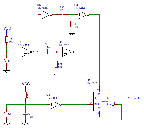

    Witam problem jest taki że mam sterownik malutki na szynę din poniżej link i mogę sobie ustawić np że codziennie o 5 rano włącza się wyjście i np o 20 wieczór się wyłącza, teraz trzeba zrobić tak żeby niezależnie czy wyjście programatora jest załączone czy wyłączone można było ręcznie wysterować wyjście, czyli załóżmy że o 4 rano naciskamy przycisk dzwonkowy bo na takim to ma być zrobione idzie impuls i wyjście się załącza i drugie naciśnięcie np. sekundę później wyłącza wyjście, ale zostawmy wyjście załączone teraz przychodzi 5 rano i wyjście ma się załączyć ale się nie załączy bo już jest załączone bo ktoś je wysterował dzwonkowym przed 5 rano, teraz np przed 20 wieczór ktoś np przychodzi o 18 wieczór i wyłącza wyjście dzwonkowym a potem chwilę później załącza jeśli zostawi załączone to o 20 się wyłączy jeśli zostawi wyłączone to o 20 nic się nie stanie i wyjście dalej pozostanie wyłączonym. Na jakim elemencie to zrobić przerzutnik? Reasumując mamy dwa wejścia jedno z dzwonkowego drugie z programatora (styki C i NO oraz do dyspozycji C i NC) i jdno wyjście, jak sprzęgnąć te dwa układy żeby działało. Dobrze jakby zawsze był jakiś stan stabilny po włączeniu zasilania i dobrze jakby po włączeniu zasilania układ wrócił do stanu sprzed zaniku zasilania. Programator ma podtrzymanie bateryjne.

    viayner napisał:
    Jezeli dobrze zrozumialem twoj opis to najprostrzym rozwiazaniem bedzie 7474, gdzie przelacznik steruje wejsciem T a sterownik RS lub dodajesz 2 bramki logiczne do kontroli stanu.
    Jak rozumiem twój pomysł, to każde zbocze ma powodować zmianę stanu na przeciwny a sterownik asynchronicznie wymuszać założony stan?
    Cóż, 7474 (podwójny D) się da tak połączyć (trzeba podać /Q na D), choć bardziej eleganckim wyjściem byłoby użycia podwójnego JK 7473.
    Co ważniejsze na R, S nie można podać stanów, tylko trzeba z ich zmiany wygenerować impulsy, inaczej przerzutnik zignoruje wejście zegarowe. Z drugiej strony trzeba zapewnić brak powielenia impulsów z przełącznika (drganie styków).
    Jak widać całość trzeba obudować układami kształtującymi - w praktyce pewnie 7414 (sześciokrotny inwerter z wejściami z histerezą (Schmitta)), do tego dwa układy różniczkujące i jeden całkujący. A wisienka na torcie to przejście na poziomy TTL i znów na 230V AC.
    Dlatego choć zgrabne, to pewnie niepraktyczne, a Autor tematu poszuka raczej coś wprost działającego na 230V AC....

    Witam w odpowiedzi na wiadomość od viayner piszesz o układzie 7474 czyli przerzutniku typu D podwójnym a potem wspominasz o T i RS możesz sprostować? Odnośnie odpowiedzi na wiadomość od jesion40 to tak sterownik ma wymusić stan ale potem można ten stan znowu zmieniać przełącznikiem dzwonkowym. Mógłbyś jakiś schemat narysować odręcznie i wrzucić? Przejście z niskiego poziomu napięć do wysokiego to nie problem przecież są m.in. przekaźniki chodzi o samo sterowanie, rozwiązanie jak najbardziej praktyczne bo z takim problemem się spotkałem przy projektowaniu urządzenia, ale nie chodzi mi tu o drogie rozwiązanie tylko właśnie coś na jakimś scalaku, nie chce do tego "zaprzęgać" procka bo nie o to tu chodzi, najprościej jak się da ewentualnie można pomyśleć o dwóch astabilnych w jednej obudowie jeden do załączenia wyjścia drugi do wyłączenia wyjścia zamiast jednego dzwonkowego, ale na pewno na jednym byłoby lepiej. Spróbuje poszukać jakiś schematów do przerzutnika D i JK może coś mi się uda zrobić i przetestować z Waszych sugestii.

    Nie ma co prostować, bo o ile teoretyczny przerzutnik D ma tylko wejście D i zegarowe (czasem, choć nie zawsze oznaczane T), to praktyczny układ 7474 opisywany jako podwójny przerzutnik D ma też asynchroniczne wejścia /R i /S (aktywne w stanie niskim R i S). O przerzutniku JK wspomniałem tylko dla elegancji rozwiązania - D były bardziej popularne.
    Układ narysuję jak znajdę chwilę czasu.

    Proponowane rozwiązanie na 1/2 7474:
    Potrzebny schemat do sterowania wyjściem z użyciem dwóch różnych wejść
    Edytuj
    Wartości są orientacyjne, nie są krytyczne.
    Wpisałem 7474 i 7414 ale proponuję użyć CMOS, np. 74HC74 i 74HC14.
    S1 to przełącznik (przycisk dzwonkowy), R1C1 to układ całkujący, który wraz z inwerterem kształtuje przebieg zegarowy (zmiana przy wciśnięciu przycisku)
    S2 to styki sterowane zegarem, pierwsza bramka jest właściwie zbędna, ale gdyby styki dzwoniły, to należy na niej zrobić układ całkujący jak dla przycisku.
    Dwa układy różniczkujące z bramkami generują szpilki odpowiednio na narastającymi opadającym zboczu sygnału z zegara. Asynchroniczne ustalają one właściwy stan przerzutnika.

    temat w ostateczności rozwiązany na drobnym procku Attiny 13A, krótki program i temat załatwiony, no cóż miało być bez programu ale w zwykłą cyfrową elektronikę na scalakach już chyba się nikt nie bawi no przynajmniej nie do tak "skomplikowanych" operacji :) Pozdrawiam
