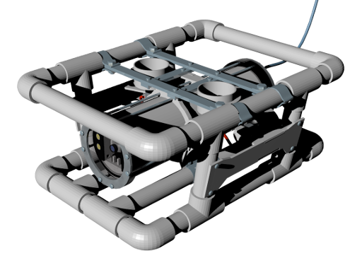

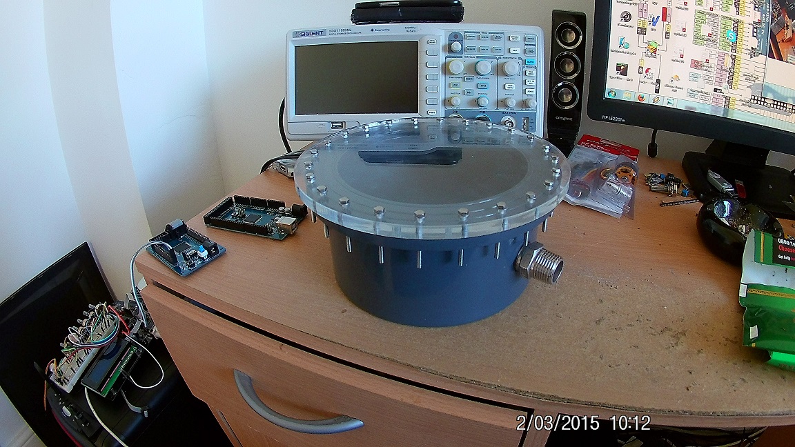

    tomaszdko
    Też jestem w trakcie realizacji ROV lecz projekt jest trochę inny (rama pcv).
    Projekt wspomagany jest na cnc(cambam) i Freecad.
    Będzie coś w tym stylu (fotka z nie mojego projektu ale bardzo podobny) 10 projektów na nudne lato: Zdalnie sterowana łódź podwodna (3)
    -rury pcv 3/4 cala
    -kadłub 140 cm
    -plexiglass
    elektryka i elektronika
    -5 x silników A2212/13T
    -5 x regulatorów TRACKSTAR 30A
    -5 x lipo 2200mA/30 + 5 x czujniki napięć
    -kabel Ethernetowy 100m
    -kamera sterowana serwami Mini 700TVL SONY + zewnętrzna (odpowiednik gopro)
    -FPV
    -odbiornik ATmega2560 , nadajnik ATmega8 (bascom)
    -oświetlenie 6 x dioda led 10W
    Na razie to początek ale myślę że latem popłynie
    jeśli ktoś ma doświadczenie w budowie ROV to proszę o info , linki do polskich stron ( w Polsce to raczej nikt się nie bawi w to .. a szkoda)
