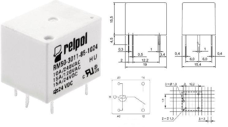

    Paweł 1970 napisał:
    Astra w trakcje jazdy pobiera benzynę
    Nie działa układ rozłączający wtryskiwacze na lpg, poszukaj o emulatorze wtryskiwaczy, lub o przekaźnikach w prostych instalacjach lpg.
    Prześledź przewody od centralki gazu i pewnie natrafisz na jakieś pudełko.Z nazwą centralki byłoby łatwiej wskazać przewód odpowiedzialny za to ustrojstwo, zwykły gaz niewiele mówi.

    g107r
    Poziom 41  
    Paweł 1970 napisał:
    Jeden kolega powiedział że może puszczać paliwo ten zaworek co pokazałem na zdjęciu i zasysać paliwo do kolektora
    Może, wystarczy zdjąć wężyk by to sprawdzić.
    U kumpla w astrze 1.8 8V przekaźnik odcinający wtryskiwacz był w puszce nad zbiorniczkiem płynu hamulcowego ??, jemu akurat nie łączył. Miał w takim stylu http://allegro.... (przekaźnik miniaturowy) , jakbyś szukał samochodowego, bo to akurat zależy od gazownika gdzie i co zamontował.
    Przykładowe zdjęcie:
    Opel Astra 1.4 16V 1997 - Strzelanie na gazie, pobieranie benzyny w trakcie jazdy
