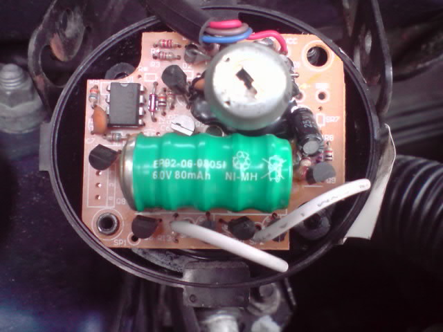

    khnatek napisał:
    teraz nie wydaje on zadnego dzwieku
    Syrena z własnym zasilaniem zablokowana ręcznie kluczykiem lub syrena uszkodzona ze "starości" i nadaje się do wymiany.
    Toyota Corolla 2003 alarm nie wydaje zadnego dzwieku Toyota Corolla 2003 alarm nie wydaje zadnego dzwieku
    Zdjęcia oczywiście przykładowe.
    Naprawa raczej nieopłacalna, chyba że lubisz i potrafisz samodzielnie majsterkować.
    khnatek napisał:
    alarm jakby pracowal w "trybie cichym"
    Tryb "cichy" dotyczy wyłącznie sygnalizacji uzbrajania i rozbrajania.
    Nigdy nie dotyczy on trybu "alarmowania".

  • #6 15805098
    wiesiekj
    Sprawdzałeś przełączenie kluczykiem w prawo na syrence?
