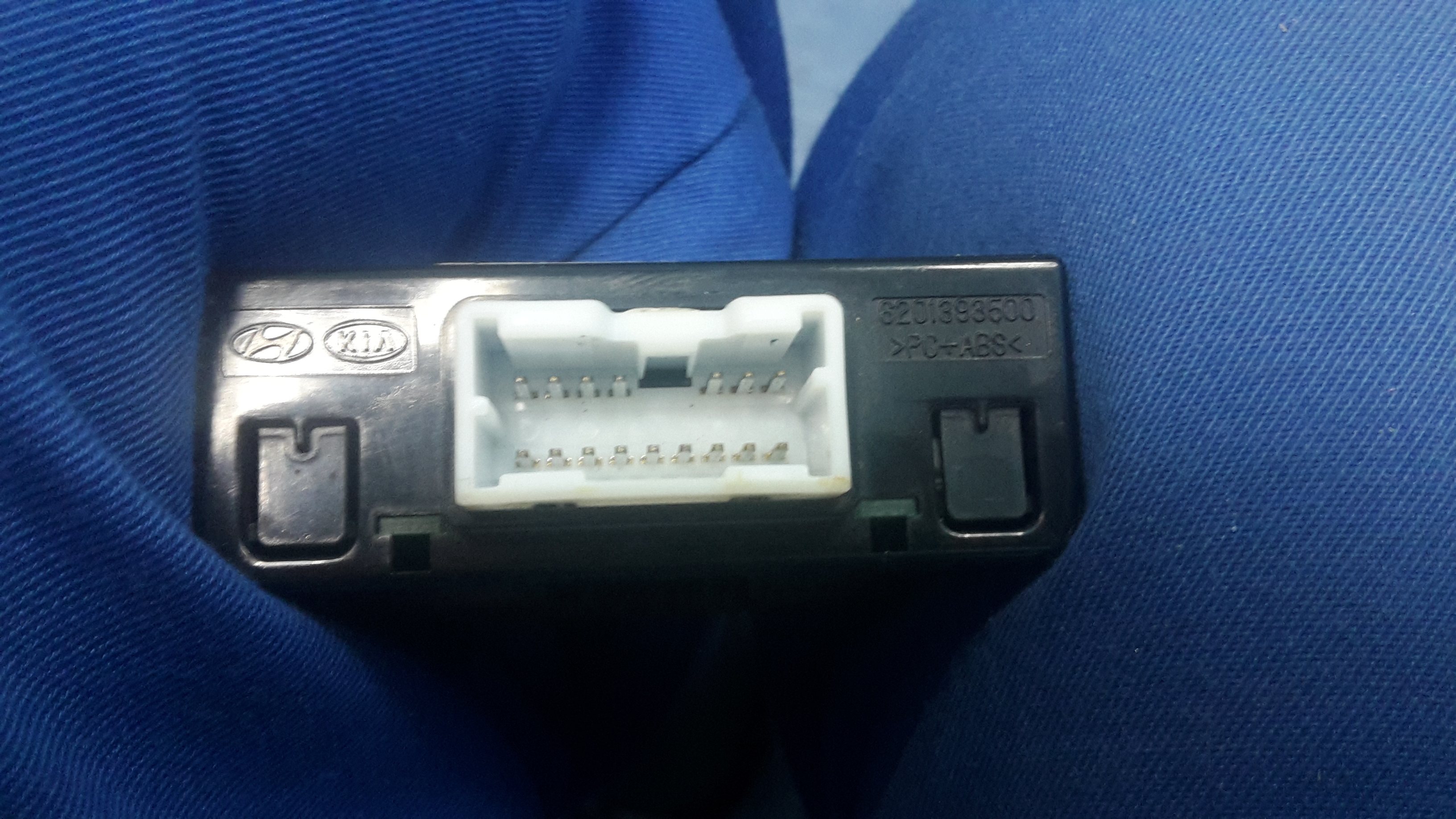

Schemat podłączenia USB i AUX do radia A-200SAE w Kia Picanto Lift

    Dzięki za informacje okazaly sie bardzo pomocne ale w jednym miejscu poległem a miabowicie przy podlaczeniu usb. Na rysunku usb input do (a) przypisane jest USB IPOD 5V i nie wiem z czym to połączyć. Wykorzystałem z connector 3
    2- usb d- ipod TX
    4- usb d+ ipod RX
    5- ipod usb GND
    Zostały
    1- e amp mute
    3-can low
    6-remote e amp
    7-usb ipod VDO
    8-can high
    Dziekuje za wszystkie sugestie.
    #4 15809162
    sosarek
    martin.pl napisał:
    USB IPOD 5V
    Weź miernik i sprawdź na którym z pozostałych zacisków masz napięcie 5V.

    Dzięki ale wlasnie jestem w pracy i korzystając z wolbej chwili próbuję to rozgryść. Jak wrócę do domu to sprawdzę. Jeszcze raz dzięki i pozdrawiam. [/syntax]

    Czy udało Ci się podłączyć panel?
    Chciałbym spróbować podłączenie AUX i USB do KIA SPORTAGE, radio zamontowałem z KIA RIO, jest bardzo podobne do Twojego. Pytanie, czy radio czyta USB i AUX?
  • #7 15900999
    martin.pl
    Przepraszam za opóźnienie spowodowane urlopem. Panel podłączyłem według schematu i wszystko działa. Jak coś prosze dać znać to sprawdzę co do czego.
