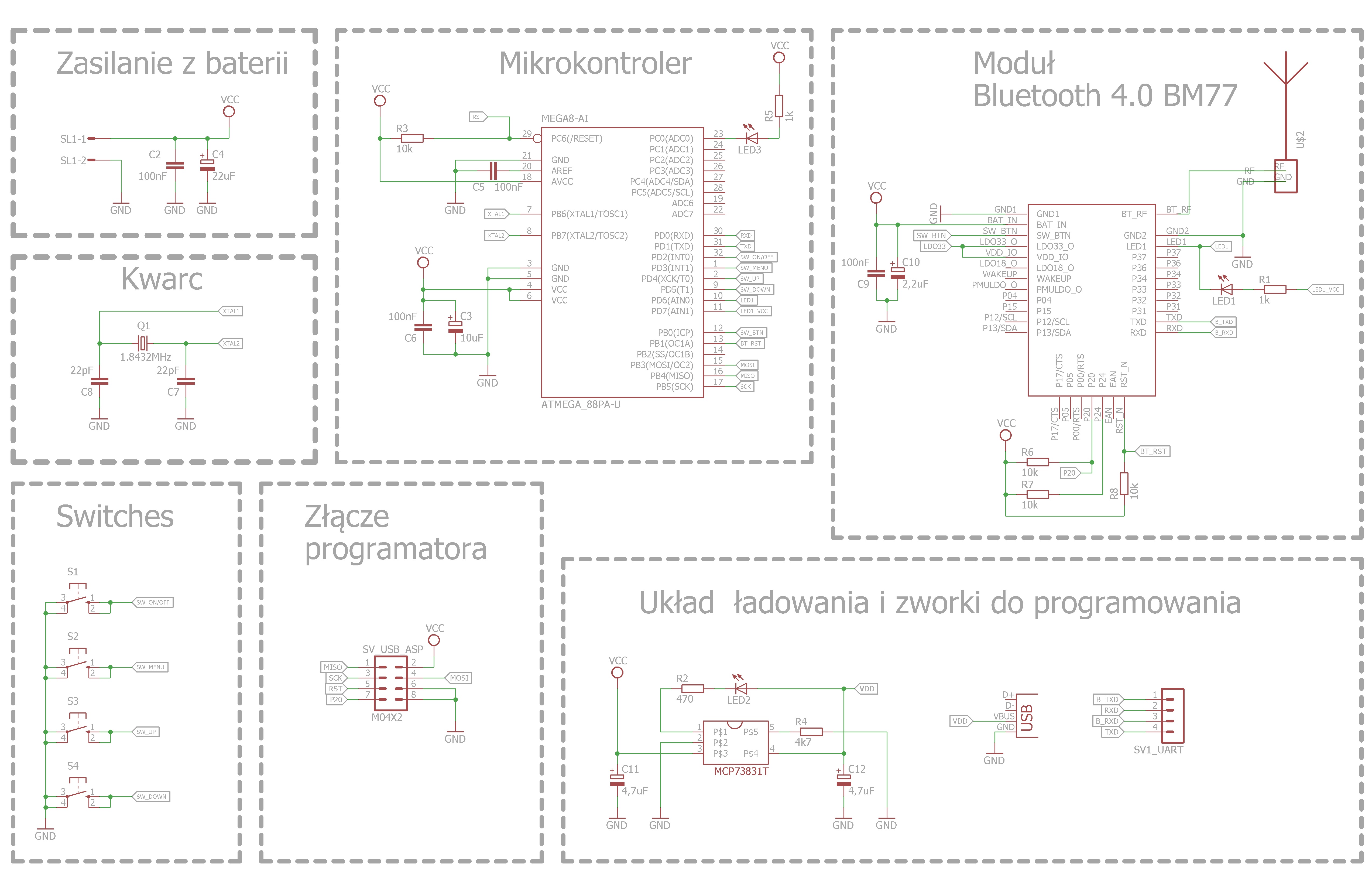

    Cel zlecenia: Miniaturyzacja istniejącego układu scalonego bądź stworzenie nowego pomniejszonego układu z odwzorowaniem wysyłanych komend.
    Czas zlecenia: 20 - 30 dni
    Kwota: 1500 zł do negocjacji
    Preferowana (nie wymagana) współpraca z osobami zamieszkałymi w promieniu 70km od Katowic
    Wymagany kontakt osobisty.
    Główne cele projektu:
    - Zaprojektowanie płytki PCB
    - Rozmieszczenie elementów na płytce PCB
    - Research elementów (znalezienie pomniejszonych odpowiedników)
    - Research modułu BT (wytyczne specyfikacji poniżej)
    Potrzebne pliki:
    PCB: Gerber.
    SMD: BOM.
    Schemat montażowy z desygnatorami.
    Plik ze współrzędnymi elementów.
    Preferowane specyfikacje dla modułu Bluetooth:
    - Bluetooth 4.0 dual mode lub BLE
    - szerokość modułu powinna oscylować w granicach 9 mm (moduł musi zmieścić się na płytce układu scalonego o szerokości 12mm), reszta wymiarów bez znaczenia.
    - kompatybilny z systemem Android
    Propozycja zastosowania modułu:
    http://www.lairdtech.com/products/BT830 wymieniony moduł tak jak w przypadku BM77 posługuje się interfejsem UART BT 4.0 dual mode.
    bądź
    http://www.tme.eu/pl/details/wt51822-s4at/moduly-bluetooth/wireless-tag/ BLE
    Informacje dodatkowe:
    Minimalna wartość odpowiedników nie może przekroczyć 0,3 x 0,6 mm
    Propozycje realizacji zlecenia:
    - Zastąpienie pomniejszonymi odpowiednikami elementów już istniejącego układu scalonego
    - Stworzenie całkowicie nowego pomniejszonego układu z odwzorowanym wysyłaniem komend
    Istniejący układ scalony:
    Opis:
    Pilot składa się z dwóch głównych elementów takich jak: moduł bluetooth BM77 oraz mikrokontroler firmy Atnel, Atmega 88PA-AU. Oba moduły są połączone poprzez interfejs UART, ustawiony z prędkością 9600kbps i 1 bit stopu. Komunikacja miedzy nimi odbywa się za pomocą przesyłanych komend “AT+”. Mikrokontroler w pętli sprawdza stan klawiszy i po wciśnięciu któregoś z nich reaguje wysyłając odpowiednią komendę przez UART-a do modułu bluetooth. Jeśli moduł bluetooth jest podłączony z jakimś urządzeniem, odbiera komendę z mikrokontrolera i wysyła ją docelowo drogą radiową.
    Zastosowany moduł Bluetooth:
    http://ww1.microchip.com/downloads/en/DeviceDoc/BM77%20Data%20Sheet%20v2.0r.pdf
    Komendy:
    Urządzenie wysyła poprzez bluetooth paczki bajtów będących ciągiem znaków z tablicy ASCII. Daną paczkę można podzielić na 3 główne części:
    nagłówek "AT+"
    komenda właściwa "KEY=" ( dla wciśniętego klawisza)
    parametr komendy np. "0,1"
    Każda wysłana komenda jest zakończona znakiem Line Feed (LF) o wartości dziesiętnej 10, oraz znakiem Carriage Retur (CR) o wartości dziesiętnej 13 (z tablicy ASCII).
    Dokładny opis wysłanych komendy “AT+KEY” i jej parametrów :
    AT+KEY=0,0 - krótkie wciśnięcie przycisku
    AT+KEY=0,1 - długie wciśnięcie przycisku jeśli jest trzymany nadal to trzy razy wysłana jest ta komenda, po czym urządzenie przechodzi w uśpienia, moduł bluetooth jest wyłączony.
    AT+KEY=1,0 - krótkie wciśnięcie przycisku
    AT+KEY=1,1 - długie wciśnięcie przycisku jeśli jest trzymany nadal to wysyłana jest ta komenda cyklicznie kilka razy na sekundę
    AT+KEY=2,0 - krótkie wciśnięcie przycisku
    AT+KEY=2,1 - długie wciśnięcie przycisku jeśli jest trzymany nadal to wysyłana jest ta komenda cyklicznie kilka razy na sekundę
    AT+KEY=3,0 - krótkie wciśnięcie przycisku
    AT+KEY=3,1 - długie wciśnięcie przycisku jeśli jest trzymany nadal to wysyłana jest ta komenda cyklicznie kilka razy na sekundę
    Schemat istniejącego układu oraz wykaz zastosowanych elementów:
    [Zlecę] Miniaturyzacja istniejącego układu scalonego Katowiceschema..jpg Download (1.29 MB)
    wykaz elem..ow.docx Download (6.88 kB)
    Orientacyjne wymiary nowego układu:
    PCB U...pdf Download (85.59 kB)
    PCB KLAWIS... MODUŁ.pdf Download (95.48 kB)
    (przedstawiony modułu BT w rysunku technicznym jest elementem poglądowy)
    Więcej szczegółowych informacji - WAŻNE:
    Kontroler ...tkowe.docx Download (1.04 MB)
    W przypadku współpracy mam możliwość udostępnienia już istniejącego oprogramowania (plik hex. + kod żródłowy)
    Doprecyzowanie wszystkich wytycznych przedstawione zostanie zainteresowanym osobom podczas osobistego spotkania

    Zminiaturyzowanie urządzenia z zachowaniem takich samych elementów jest ciezkie do wykonania, choć możliwe w jakimś stopniu.
    Jedyne wyjście jeżeli ma to być zrobione rozsądnie to zastosowanie mikrokontrolera połączonego w jednej obudowie z BT.
    Na schemacie jest BT 4.0, zgaduję że chodzi o BT w wersji BLE( low energy).
    W praktyce wiąże się to ze zmianą mikrokontrolera i napisaniem kodu programu od nowa.
  • #7 15809163
    JarekC
    Poziom 32  
    Brak informacji w jakim standardzie pracuje Bluettoth (BM77 może pracować jako Classic BR/SDR jak i Low Energy (LE).
    Nie wiadomo jaki profil jest wykorzystywany, SPP, GAT, HID over GATT czy jeszcze coś innego.
    Bez takiej wiedzy trudno myśleć o znalezieniu odpowiedniego modułu.
    Co pracuje po drugiej stronie, PC. Smartphone, jaka aplikacja?

    Określenie "dual mode " oznacza, że moduł ma pracować zarówno w standardzie BT2.1 jak i BLE. Takie moduły są dość duże i drogie. Nie potrzebujesz wykorzystywać obu standardów. Proponuję zdecydować się na jeden z nich.
    Proponowany moduł BT830 komunikuje się przy pomocy rozkazów HCI. Nadaje się on do współpracy z urządzeniami o dużej mocy obliczeniowej np. PC czy tablet gdzie system operacyjny zapewnia tzw. stos HCI. Napisanie tego na ATmega88 to poważne zadanie wymagające bardzo specjalistycznej wiedzy.
  • #13 15812881
    doxor2
    Poziom 8  
    Powodem zastosowania modułu BT Dual-Mode jest fakt, iż urządzenie ma pracować w pętli (w obie strony) z telefonami nowszymi, które posiadają moduł 4.0, jak i z modułami o sygnaturze 3.0 i 2.1. Z tego co wiem do wykonania takich czynności niezbędny jest moduł o tym właśnie parametrze.
    Natomiast ATmega88 firmy Atmel może śmiało zostać zastąpiona jakimś innym micro-kontrolerem. Byłoby to nawet wskazane z uwagi na jego fizyczną wielkość.

    TvWidget
    Użyj modułu BT2.1 z profilem SPP. Będzie działał zarówno ze starymi jak i z nowymi telefonami.

    Standard BT4.0 obsługiwany przez nowe telefony obejmuje zarówno BT2.1 jak i BLE. Oznacza to, że nowy telefon bez problemu połączy się zarówno modułem BT2.1 jak i BLE.

    Nieco upraszczając BT4.0=BT2.1+BLE. Formalnie moduł BT4.0 to inaczej moduł "dual" czyli może pracować w standardzie BT2.1 i BLE. W praktyce jednak często określa się tylko BLE jako BT4.0 (taki chwyt marketingowy). Z tego powodu producenci dodają słowo "dual" aby podkreślić, że ich produkt to rzeczywiście BT4.0.
    W telefonach interfejs BT4.0 zawsze jest "dual".
