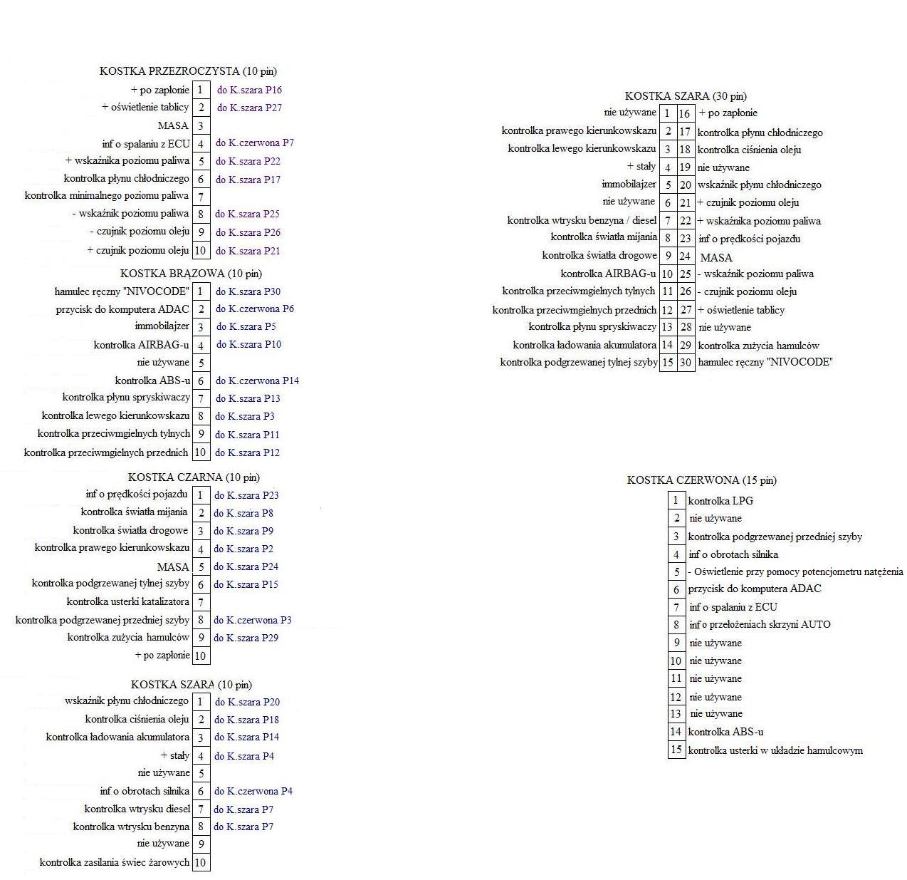

Schemat podłączenia licznika 8200055045 w Renault Kangoo 1999 1.9D

    zyziu1975
    Potrzebny jest mi opis pinów żeby zmienić licznik , ten opis który mam jest do licznika o innym oznaczeniu , licznik który mam jest na zdjęciu , podłączenie jest inne. Chcę zmienić licznik i żeby czegoś nie zepsuć potrzebuje opis przewodów , tylko wtedy wszystko staje się jasne i wiadomo jak podłączyć inny licznik.

  • #8 15811294
    sk700
    Otwierasz tego PDFa i przewijasz na stronę drugą i trzecią. Te małe kolorowe prostokąty z numerami w środku to piny poszczególnych kostek oznaczonych kolorami. I tak masz np białą kostkę patrzysz gdzie są podłączone poszczególne przewody np pin1-kierunkowskaz, pin2-światła mijania, pin3- światła drogowe, pin 5 idzie do ECU.
    To co otrzymałeś nie jest schematem wewnętrznym licznika tylko właśnie jego podłączenia. Nawet gdybyś chciał dostać schemat wewnętrzny to i tak jest to nie możliwe bo nikt takich rzeczy nie udostępnia. Pozdrawiam
  • #9 15811523
    zyziu1975
    Ten opis jest do bani,
    nr. 10 żółty - zasilanie 12V
    nr. 10 brązowo-czarny - poziom oleju
    nr. 10 brązowy - kierunek lewy
    Wymieniać dalej ??????
    Jak to rozumieć ? Czy nie ma na takim forum kogoś kto się zna na rzeczy?
    nr. 1 pomaranczowy - kierunek lewy
    nr. 1 biały - poziom paliwa
    nr. 1 czarny - masa
    taki ten schemat jest dokładny że trzeba plusy i niusy razem połączyć i spalić elektryke w aucie
  • #10 15811567
    stan
    Poziom 24  
    W tym roczniku są dwie wersje zegarów zależnie od daty produkcji auta.
    Na schemacie masz 4 różne wtyczki oznaczone kolorami biały, brązowy, szary, czarny.
    W rzeczywistości są 2 czerwona i szara. Sprawdzę drugi schemat
  • #15 20155952
    milejow
    majksygame napisał:
    Dzień dobry, chciałbym odświeżyć temat. Czy jest ktoś w stanie rozszyfrować które piny (kolory kabli) są do licznika km/h plik "Report2"
    Sygnał prędkości to jednocześnie informacja o przejechanym dystansie
    Tu masz dokładny opis tych gajgerków
