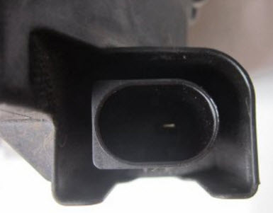

    Witam serdecznie.
    Podłączenie alternatora BMW do silnika stacjonarnego - funkcja pinu przyłączeniowego? Podłączenie alternatora BMW do silnika stacjonarnego - funkcja pinu przyłączeniowego?
    Mam alternator od bmki i chciałbym podłączyć go do silnika stacjonarnego (tradycyjny diesel bez elektryki) pracującego z pompą wody.
    Nie wim tylko za co odpowiada pin przyłączeniowy z rysunku i czy będzie ładowanie bez podłączenia tego pinu (tylko B+)? Stan ładowania mogę sprawdzać na voltomierzu zamontowanym w instalacji silnika.
    Dzięki za odpowiedzi i uwagi.

    Ten pin to wzbudzenie. Podłącz go przez kontrolkę.

    Jakie ..... wzbudzenie, to linia danych cyfrowych Lin.
    Nie kombinuj bo albo uwalisz auto albo alternator.

    Jest to alternator z silnika N47.

    Będzie działał bez podłączenia tego pinu?
