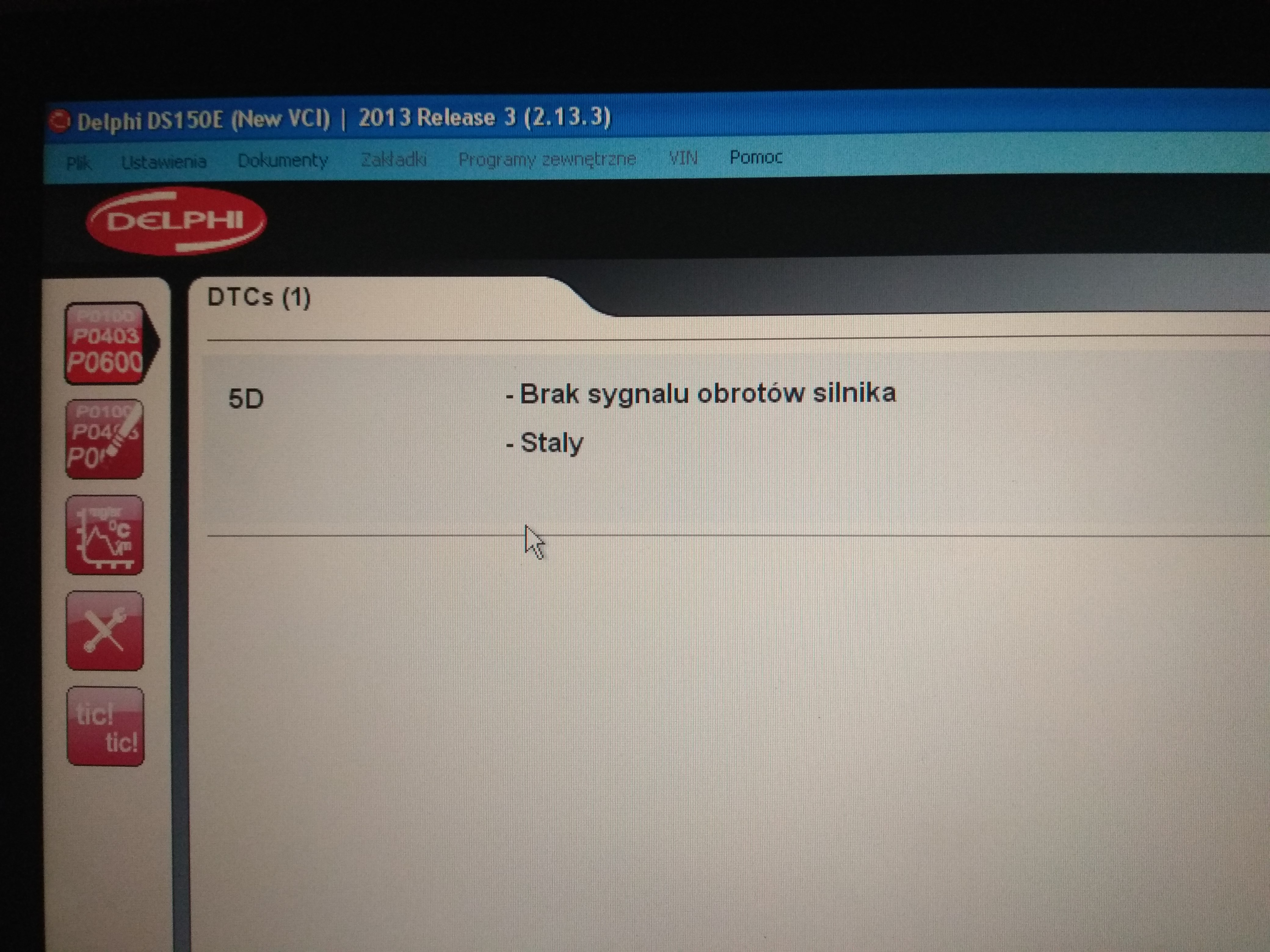

    Witajcie, nie wiem czy to ma coś wspólnego ale samochód pracował prawidłowo do czasu awarii sterownika lpg. Prawdopodobnie przez nieszczelność nastąpiło jego uszkodzenie. Samochód nie odpalał ani na PB ani LPG
    Po wymianie sterownika LPG jest to samo.
    Po przekręceniu kluczyka miga kontrolka silnika samochód czasem złapie i momentalnie gaśnie ale jest to bardzo rzadko.
    W sterowniku błąd jak w temacie - sprawdzane delphim.
    Czyściłem czujnik położenia wału ale nie pomogło. Opór prawidłowy ok 240ohm.
    Kable od czujnika do sterownika sprawdzone miernikiem. Jest ok
    Co mogło pójść? :/ sterownik silnika?
  • #2 15808520
    Ture11
    A jak immobiliser, działa? Czy jego kontrolka miga / błyska normalnie? Miganie kontrolki check przy przekręceniu kluczyka może oznaczać brak komunikacji z immo, a zachowanie też podobne. Błędem czujnika z tytułu bym się nie sugerował - silnik nie pracuje, to i brak sygnału...

  • #7 15808809
    kukiz1986
    Sterownik LPG był uszkodzony bo nie było przejścia między wtryskami a ECU. Była przerwa. Po wymianie jest kontakt między wtryskiwaczami a ECU.
    Wtyczka jest czysta.
    Iskry nie ma, czasem zdarzy się że na chwile się pojawi i auto zaczyna chwytać na ok 0,5-1s ale po kilku próbach już nie łapie wcale. Znów jak odczekam to są jakieś próby i czasem pojawia się iskra.
    Niestety podejrzewam uszkodzony sterownik. Między pinami sterownika które idą do czujnika obrotów brak jakiejkolwiek rezystancji... a chyba cokolwiek powinno być?
    Znalazłem taki sterownik niedaleko ale oczywiście immo. Ten mój uszkodzony nie ma, pytanie czy mógłby ktoś pomóc przegrać zawartość z jednego do drugiego? Mam trochę sprzetu, jakiś programator. Pytanie co za pamięć siedzi i jak odczytać zawartosć przez wtyczkę?

  • #17 17627941
    Twiks1
    Nie chcę zakładać nowego tematu.
    Mam renault Megane 1 1.6 8v z 1997r. Benzyna/gaz
    Mój problem to że samochód kręci a nie chce odpalić. Jeździłem dzień wcześniej i było wszystko ok. I na benzynie odpalał później przełączał się na gaz bez problemu.
    Wymieniłem czujnik położenia wału korbowego, sprawdziłem wszystkie bezpieczniki w skrzynce w kabinie wszystkie są ok.
    Świece i kable też wymienione.
    Proszę o pomoc bo nie wiem co jeszcze trzeba sprawdzić albo wymienić.
    Aha załączylem zdjęcie a na nim jest usterka jaka się wyświetliła po podłączeniu laptopa do samochodu.
