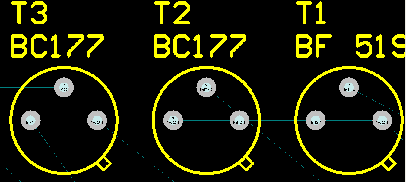

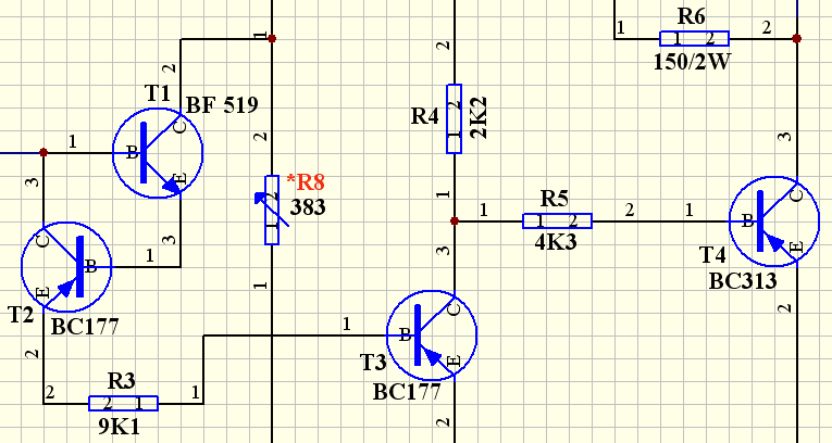

    Witam wszystkich forumowiczów.
    Od tygodnia męczę się w Protelu z jednym prostym schematem. Mam cały kurs z EDW, do Protela, i gdyby nie on, to bym wcale nie ruszył z miejsca. Zaczęło się od diody, że na płytce PCB, nie mają one połączenia z węzłem. Szukając w internecie, znalazłem sposób pozbycia się tego mankamentu Protela. Po prostu A i K diody, w obudowie na płytce PCB, zamieniamy na 1 i 2. Gdy włączyłem na schemacie pokaz końcówek, to tranzystory mają całkiem inaczej ponumerowane końcówki, niż te przypisane obudowom w libraries. Te z biblioteki mają prawidłowo, 1-E, 2-B, 3-C, a na schemacie, całkiem inaczej. w dodatku BF 519 też ma inaczej na tym schemacie, niż BC 177. Na tych rysunkach jest to pokazane. Protel 99 SE Trial - Zgodność pinów z obudowy PCB, a schematem. Protel 99 SE Trial - Zgodność pinów z obudowy PCB, a schematem.
    Jest jeszcze coś. Od kilku dni, nie ma takiego dnia, żeby protel mi się nie zawiesił, i to kilka razy, wysyłając mi taki komunikat. Access violation at adress 0ED3C480 in module ‘ADVPCB.DLL’. Read of adress 00000004. Gdy się zawiesi, tylko restart ponownie uruchomi mi komputer.
    Co z tymi tranzystorami. Czy muszę jednak je tak zmienić, jak pokazano na schemacie, w bibliotece na płytce PCB, włącznie z tym BF 519 ?
    Pozdrawiam wszystkich.
    Janusz

    carbon_45
    Witam i dziękuje za odpowiedź.
    Tak daleko to na razie jeszcze nie jestem. Do jakiego katalogu mam wgrać ten libtrax. Serwispac 6 mam wgrany. Przy tych moich próbach z płytkami, to za każdym razem muszę od nowa wpisywać dane na temat płytki PCB. Czy Ploter gdzieś przechowuje tę jedną płytkę wzorcową do wykorzystania do innych schematów, oraz czy można na stele gdzieś zmienić te ustawienia tych pinów, bo muszę za każdym razem sprawdzać i poprawiać te końcówki. Chodzi mi w tym przypadku o bibliotekę schematów, by przypisać im na stałe, tak jak powinno być z tymi tranzystorami i innymi elementami.
    Janusz

    carbon_45
    Protel ma trochę niedoróbek zwłaszcza numeracje tranzystorów w stosunku do Fotoprint, np. powinny mieć E1, B2, C3, a na rysowanym schemacie po pokazaniu numeracji końcówek to one mają B1, C2, E3, co jest niezgodne z biblioteką elementów Fotoprint. Tak też ma dioda. Na schemacie jest jako 1 i 2, a fotoprint ma A i K. Trzeba to wszystko naprawić i pozmieniać, wtedy nie powinno być już kłopotu, że dostaniemy komunikat, Brak połączenia z węzłem.
    Jak będę miał czas to wstawię do kursu, który trochę przerobiłem z EDW na dokument worda, jak to się robi.
