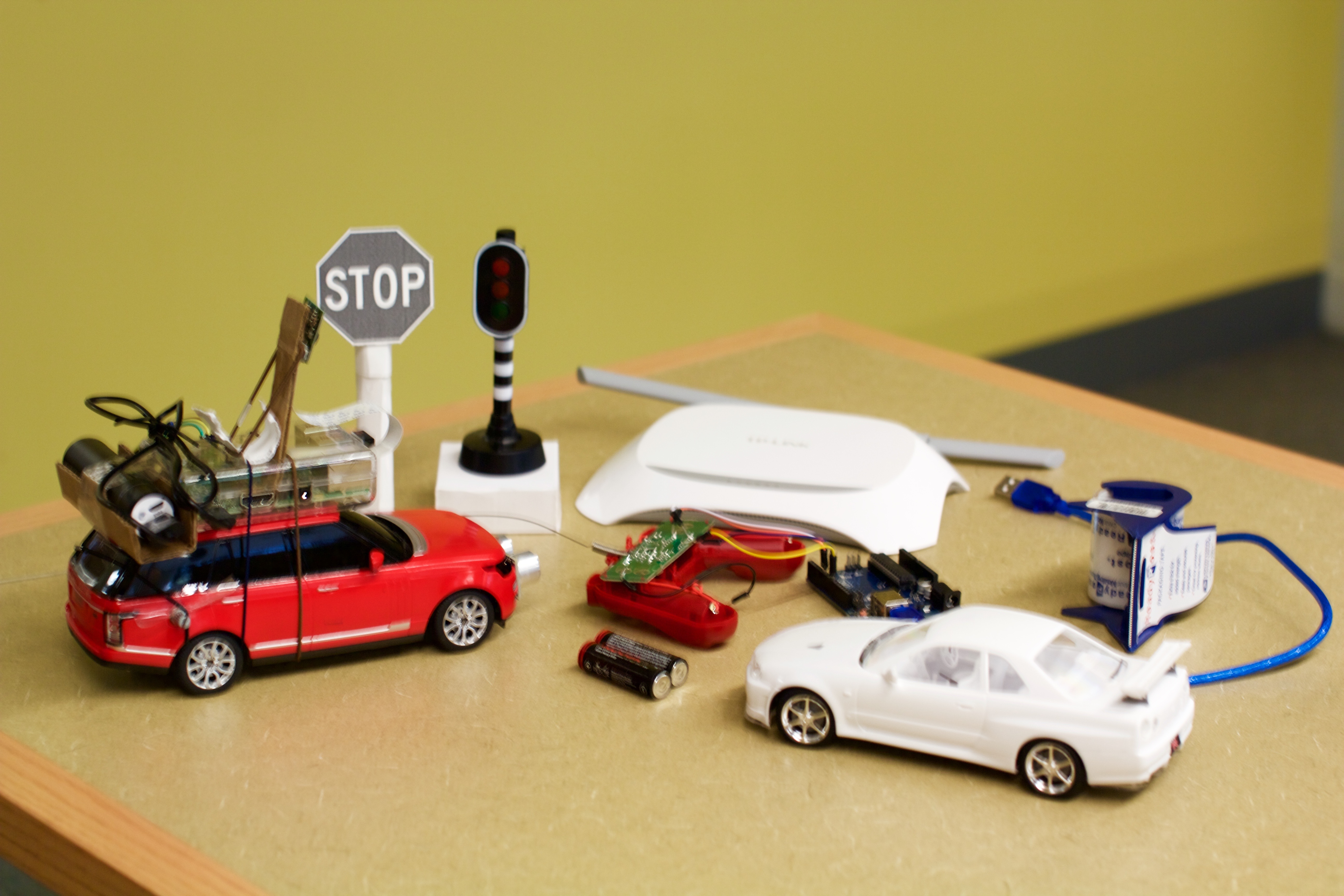

    W poprzedniej części opisywaliśmy łódź podwodną - bardzo ciekawą zabawkę do nurkowania np. w zalanej galerii handlowej. Jeśli jednak nie mamy ochoty wychodzić na deszcz, możemy spróbować zrealizować inny pojazd - autonomiczny samochód, w skali zupełnie mikro.
    10 projektów na nudne lato: Autonomiczny samochodzik RC (4)

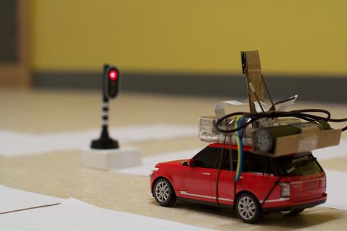

    Nie jest to może pełnowymiarowy autonomiczny pojazd, jak te projektowane przez Google czy Tesla, ale ma on możliwości nie odbiegające daleko od nich. Oczywiście w dużo mniejszej skali. System wykorzystuje Raspberry Pi do zbierania danych z kamery (PiCam) i czujników ultradźwiękowych do detekcji innych pojazdów i przeszkód na swoim torze jazdy.
    Analizą obrazów zajmuje się OpenCV, który przy wykorzystaniu sieci neuronowej (kaskada Haara) jest w stanie rozpoznawać nawet jakie światło jest zapalone na miniaturowym sygnalizatorze.
    System składa się z trzech modułów - systemu wejścia: kamery i sensora ultradźwiękowego; jednostki przetwarzającej: komputera i samochodzika RC.
    Do samochodu zamocowany jest moduł Raspberry Pi B+ z dołączoną kamerą oraz ultradźwiękowym sensorem HC-SR04. Moduł ten odpowiedzialny jest za zbieranie danych. Na komputerze pracują dwa programy, które mają za zadanie przekazywanie strumieni danych - z kamery i z sensora ultradźwiękowego - do komputera poprzez lokalną sieć WiFi. Jednocześnie, program odpowiedzialny za przekazywanie obrazu kamery, skaluje obraz do rozdzielczości QVGA (320 x 240 pikseli), aby uzyskać niskie opóźnienia w transmisji.
