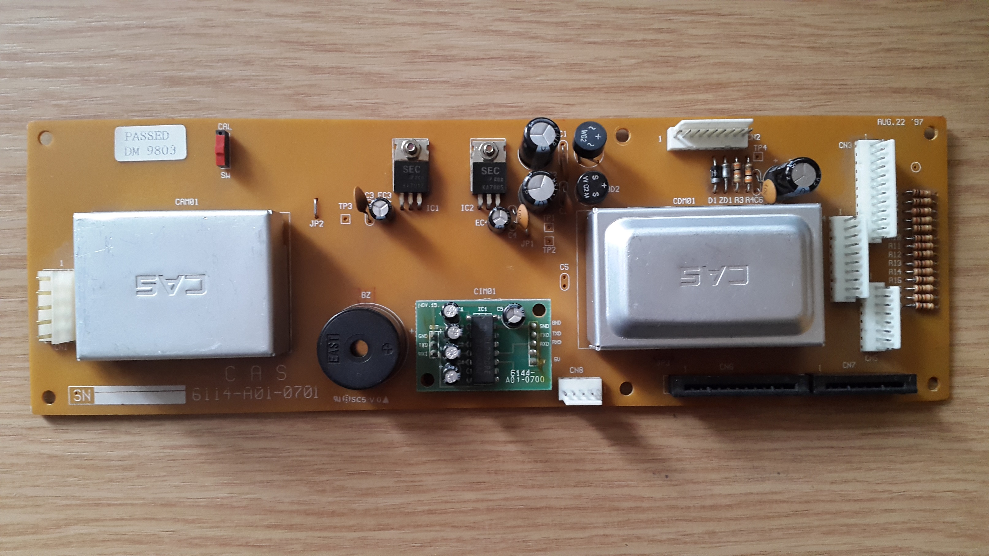

    s4tyr
    mam problem z w/w wagą, mianowicie po włączeniu zasilania jedyna reakcja wagi to mignięcie górnego rzędu wyświetlacza. Podejrzewałem usterkę transformatora ale po jego wymianie na nowy objaw jest identyczny. Sprawdzałem napięcia na mostkach prostowniczych które dla BD1 i BD2 wynoszą odpowiednio 24V i 12V. Wartości napięć wydają się poprawne ale nie mam 100% pewności. Kondensatory nie są spuchnięte. Ktoś spotkał się z podobną usterką? Jedyne co przychodzi mi do głowy to uszkodzony tranzystor. Z góry dzięki za wszelkie sugestie.
    Płyta główna:
    Waga Cas AP-1 15EX - Mignięcie wyświetlacza po włączeniu, wymiana transformatora
    Edit: Elementy IC1 oraz IC2 to nie tranzystory tylko regulatory napięcia.

    s4tyr
    Dzięki za odpowiedź. Naprowadziłeś mnie na rozwiązanie problemu. Okazało się, że klawiatura jest uszkodzona, nie reaguje na wciśnięcie jakiegokolwiek przycisku. Podmieniłem klawiaturę ze sprawnej wagi i wszystko zaczęło działać. Idzie dokupić samą klawiaturę do tego modelu?
