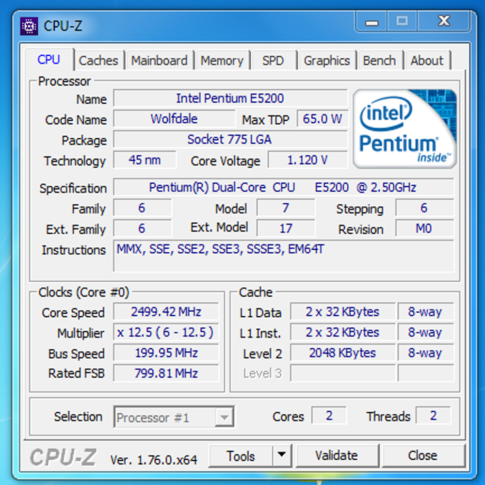

    Jak to wykorzystywał 1.2 GHz? Zamieść ekran z programu CPU-Z podczas renderowania.
    Poza tym lepsze efekty osiągnąłbyś wymieniając procesor. Czy możesz wydać jakieś pieniądze na modernizację komputera?

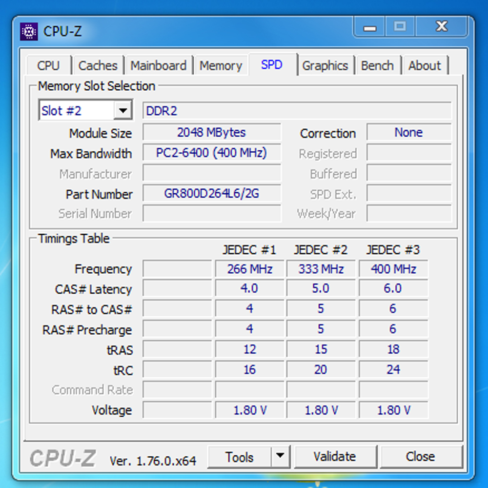

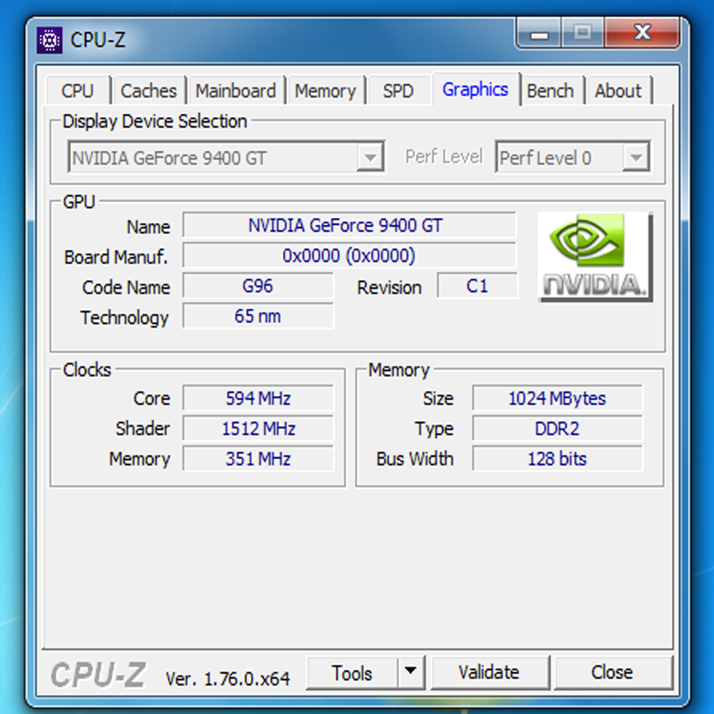

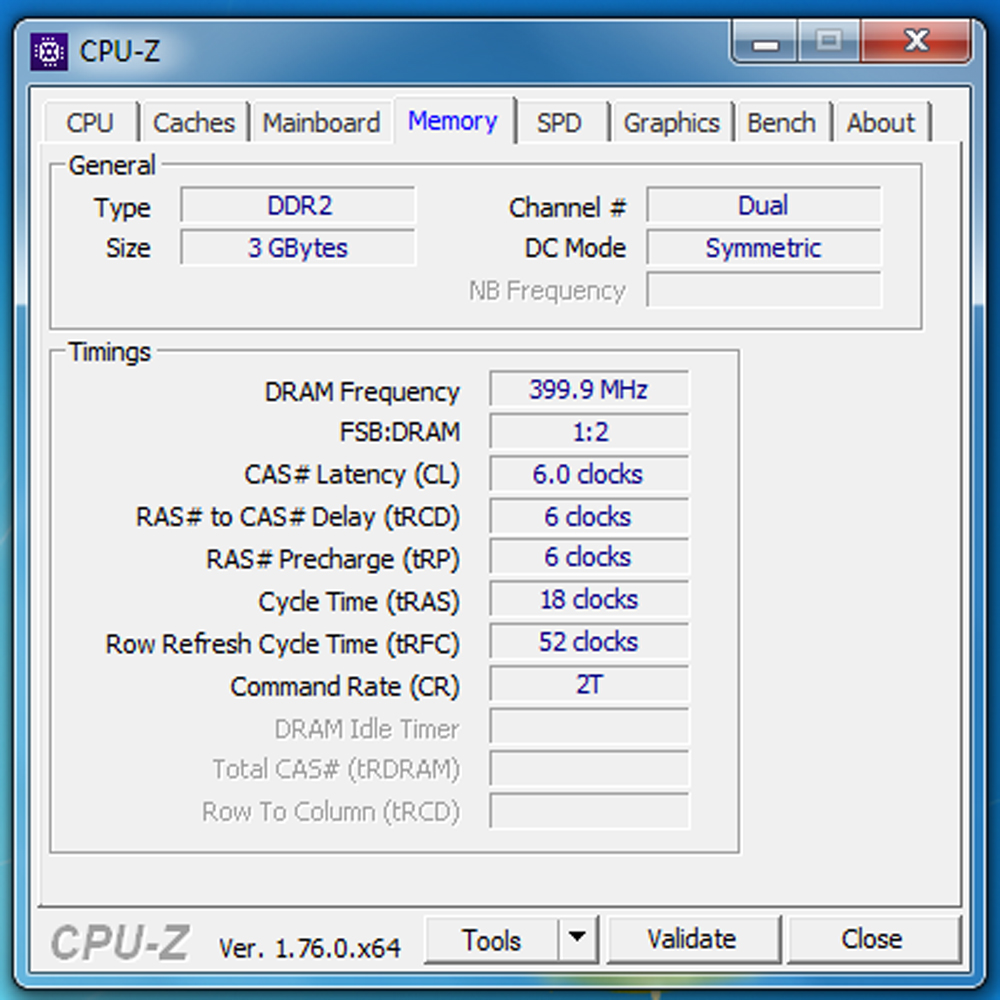

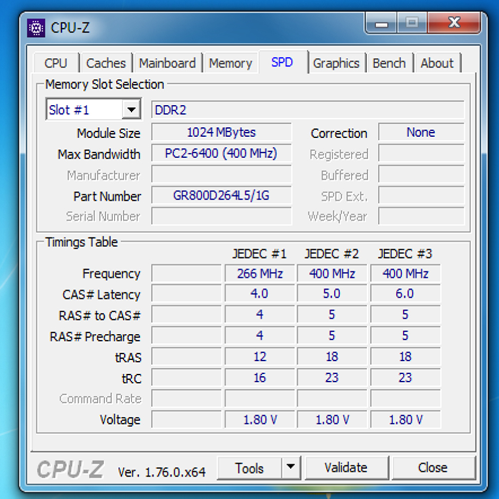

    I jak już uruchomisz CPU-Z to zamieść zrzut z każdej zakładki a z "SPD" każdy moduł pamięci. Procesor dobierzemy taki żeby właśnie pasował do płyty.

    Renderowanie odbywa się na wszystkich dostępnych rdzeniach więc przydałby się procesor 4-rdzeniowy tylko nie wiadomo czy zmieścimy się w budżecie. Można więc opracowac kilka wersji modernizacji.
    Wariant minimalny: zasilacz, procesor Core 2 Duo 2-rdzeniowy, razem ok. 150-180 zł.
    Wariant średni: zasilacz, 4-rdzeniowy procesor Core 2 Quad lub Xeon (do Xeona wymagane pewne przeróbki),do tego pewnie chłodzenie i możemy już wyczerpać budżet.
    Wariant wypasiony: j. w. do tego karta graficzna z listy Adobe - 500 zł.?

    Pamięć najlepiej kup drugi taki sam moduł 2 GB jaki już masz - pierwszy z ekranów jakie wstawiłeś.
    To już będzie max dla tej płyty.
  • #25 15819638
    silentyt
    Poziom 5  
    bolekis napisał:
    To nie jest taka sama pamięć. Nie chce Ci się przeczytać tego co sam wkleiłeś? Posiadasz pamięć Goodram 2GB GR800D264L6/2G i taką samą dokup na wymianę za 1 GB.
    Ok, mój błąd. Pomyliło mi się z starym komputerem.
