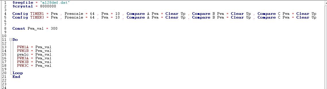

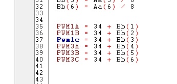

Zawsze bawiłem się z atmega32 ale od do projektu potrzeba mi 6 kanałów PWM 16bit (sterowanie 2 serwa i 4 regulatory z rewersem). Zastosowałem atmega128 T1 i T3 . Wszystko było było by OK ale na kanale OC1C jest brak sygnału , zapewne banalne rozwiązanie ale jakoś nie mogę zatrybić
nadajnika:
[/code]
odbiornik:
dzięki za jakąkolwiek pomoc
