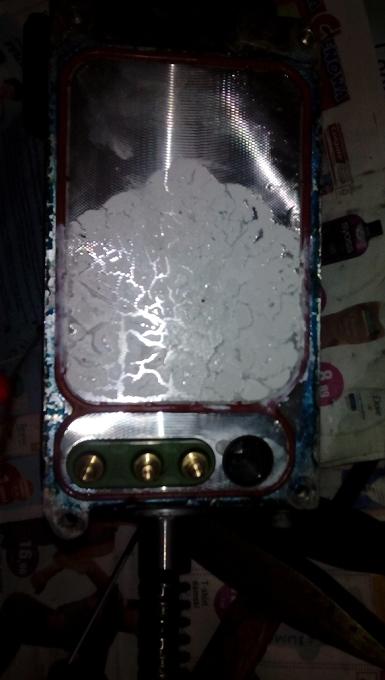

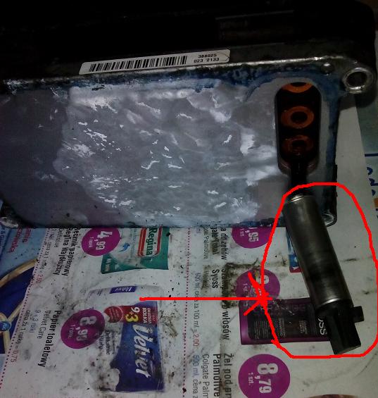

    witam
    Chce naprawić silnik elektrycznego wspomagania kierownicy w a3 8p wspomaganie nie działa na zimnym silniku dopiero po nagrzaniu i trochę przy gazowaniu wspomaganie wraca. Rozebrałem silnik ale nie wiem co to za część na zdjęciu zaznaczone na czerwono, wygląda jak jakiś czujnik może ktoś spotkał się z czymś takim. Dodam że po rozpołowieniu na gładkich powierzchniach jest nałożona biała pasta wygląda na komputerowa pastę termoprzewodzącą ale nie wiem po co, może to ma związek z tym że wspomaganie wraca jak auto się nagrzeje, pasta raczej nie jest fabryczna bo ktoś wcześniej grzebał w tym silniku.

    Czujnik momentu skrętu lub siły skrętu,znajomy kiedyś szukał.

    Tylko po co ta pasta? Co ma temperatura do pracy wspomagania.
