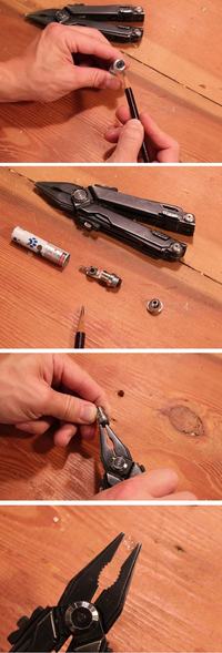

Aby zdemontować soczewkę z wskaźnika laserowego postępujmy zgodnie ze zdjęciami poniżej. Rozebrać musimy najpierw przednią sekcję obudowy, następnie odkręcić tylną i wyjąć baterie. Wtedy też możemy delikatnie, np. ołówkiem, wypchnąć wewnętrzny moduł laserowy z obudowy. Gdy już uda się nam ta czynność możemy rozkręcić przednią część lasera, aby wyjąć znajdującą się tam plastikową soczewkę - wystarczy odkręcić trzymający ją element.
Pamiętajmy oczywiście, że aby zdobyć soczewkę wystarczy najtańszy wskaźnik, więc zaopatrzmy się w najtańszą zabawkę jaką uda nam się znaleźć.

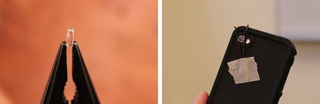

Soczewka, jaką wydobyliśmy z wskaźnika nie jest symetryczna. Przyjrzyjmy się jej, aby zlokalizować która strona jest płaska. Gdy uda się nam to, przymocujmy soczewkę do telefonu płaską stroną (np. wsuwką do włosów i taśmą klejącą) - telefon w takiej konfiguracji powinien mieć szersze niż normalnie pole widzenia.

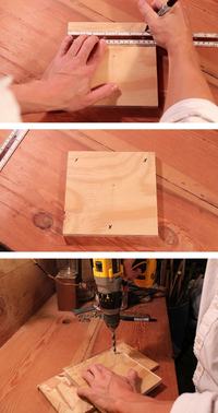

Teraz zabieramy się za wiercenie. Wykorzystując np. pisak lub cienkopis zaznaczamy dwa narożniki sklejkowej podstawki mikroskopu - znaczniki nanosimy około ¾" od bocznych i przedniej krawędzi. Na przygotowanej tak podstawie umieszczamy większy arkusz pleksi, a następnie mniejszy, tak aby mniejszy arkusz wysnięty był o około ¾" poza sklejkową podstawkę. Tak przygotowane i ułożone elementy przewiercamy w miejscu, które oznaczyliśmy pisakiem wiertłem, które umożliwi nam przełożenie gwintowanych prętów.
Aby podstawa leżała płasko na powierzchni to od spodniej jej strony musimy wykonać zagłębienia pod łby śrub lub nakrętki do pręta. Wykorzystując płaskie wiertło do drewna wykonujemy odpowiedni otwór.

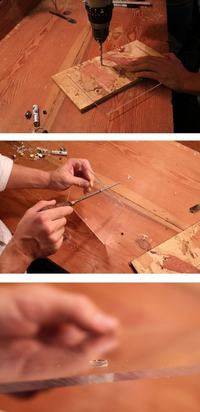

Teraz umocować musimy soczewkę. Wykorzystując wiertło mniejsze niż średnica soczewki wiercimy otwór w większym arkuszu pleksi. Otwór możemy zawsze później powiększyć np. pilnikiem, więc nie wybierajmy zbyt dużego wiertła. Otwór powinien znajdować się na środku na wysokości wywierconych już otworów montażowych na śruby (ok. ¾" od przedniej krawędzi).

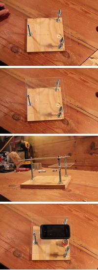

Finalnie umieścić możemy źródło światła w podstawie. Powinno ono znajdować się dokładnie pod soczewką. Możemy położyć duży arkusz pleksi na sklejce i wywiercić otwór w miejscu zamocowania soczewki. W ten sposób zapewnimy sobie maksymalną precyzję. Po wywierceniu otworu na montaż oświetlenia preparatu możemy przystąpić do montażu całego układu, zaczynając od zamocowania oświetlenia.
Gdy zamontujemy już oświetlacz obserwowanej próbki, zamontować możemy wszystkie śruby, trzymające całość. Najpierw przykręcamy wszystkie śruby do sklejkowej podstawy mikroskopu, a następnie na odwróconych nakrętkach motylkowych montujemy mniejszy arkusz pleksi (3" x 7"), pełniący rolę stolika, na którym leży próbka. Nie zapomnijmy o dodaniu podkładek. Gdy umieścimy mniejszy arkusz pleksi możemy wkręcić na śruby kolejne nakrętki, założyć podkładki i nałożyć większy arkusz pleksi, ten z soczewką. Spocznie na nim smartfon. Gdy umieścimy go na dobrej wysokości i równolegle do podstawy, możemy założyć na śruby podkładki i kolejne nakrętki, mające za zadanie utrzymywać pleksi na miejscu. Aby złapać ostrość obrazu przemieszczamy mniejszy arkusz na nakrętkach motylkowych, aby dobrać odpowiednią odległość pomiędzy obiektywem - soczewką - a próbką.
