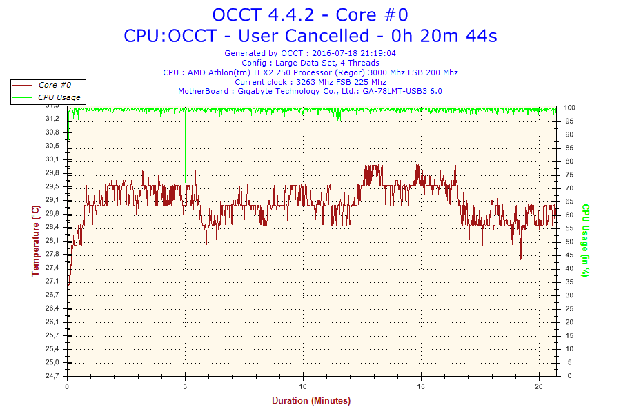

    Podkręciłem procesor AMD Athlon II X2 250 na mojej płycie GIGABYTE GA-78LMT-USB3 o ok.200Mhz (3,0GHz - 3,26GHz). Podczas 20 minutowego testu programem OCCT zaniepokoiła mnie niska temperatura procesora, mianowicie były to wartości rzędu od 26c-30c. Temperatura była taka sama w HWMonitor i OCCT, co najdziwniejsze jest to że po dotknięciu radiatora poczułem chłód, pastę wymieniałem jakieś 3 dni temu, wszystko idealnie się styka. Taka temperatura jest typowa dla Athlonów?
    O ile wiem normalne temperatury podczas takiego testu to 40-50 stopni.
    Swego czasu na niepodkręconym Core2Duo przy tym samym chłodzeniu miałem nieraz podczas grania 45 stopni. Chłodzenie to Silentium PC HE924v2.
    Jeszce mam jedno zapytanie, pierwszy raz podkręcam, w właściwościach Mój Komputer pisze że mam 2,9GHz? - Mam się tym w jakimś stopniu sugerować? Oczywiście w CPU-Z wartością jest 3265MHz
    Podczas podkręcania wzorowałem się na tym materiale: https://www.youtube.com/watch?v=IG8zMYC81VY

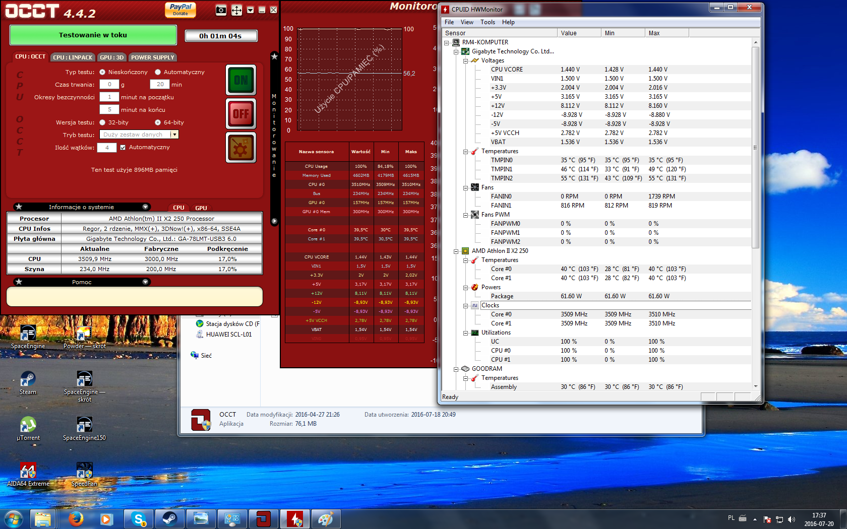

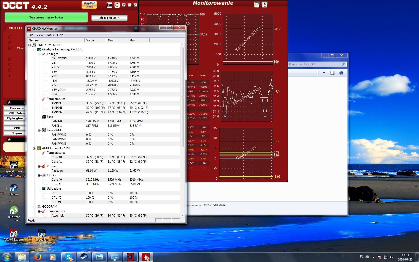

    Napięcia nie musiałem zmieniać, komputer przeszedł wiele razy testy OCCT, Orthosem, AIDA64. Co ciekawe jak były upały lub miałem bałagan w obudowie to w idle miałem 32 stopnie.
    Wykonałem pomiary pirometrem, zmierzyłem margines błędu czujników i okazało się co bardzo dziwne, że nie odbiegają od temperatur pokazanych przez czujniki. Wykonałem zrzuty ekranu i zdjęcia z wyświetlacza pirometru podczas obciążeń programem OCCT
    O to grafiki:
    Podczas testu:
    HWMonitor
    Niepokojaca temperatura CPU podczas testu programem OCCT.
    Temperatura radiatora zmierzona pirometrem.
    Dodatkowo z ciekawości odłączyłem wentylator od chłodzenia CPU. O to temperatury z HWMonitor:

    superfulcrum35
    Poziom 8  
    Na pierwszych zrzutach z wykresów OCCT widać że test był prowadzony przez 30 minut a temperatura była taka sama niezależnie od czasu testu. Wiele razy testowałem procesor po 20 minut i temperatura nie wzrastała powyżej tych 32 stopni. Dlatego zrzut zrobiłem od razu po pierwszej minucie.
