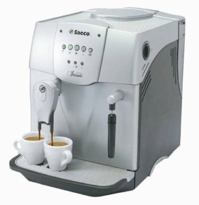

    wchodząc w tryb zorro przy sprawdzaniu wszystkicch podzespołów wyskakuje że grzałka jest niesprawna, jak się zabrać za wymianę, gdzie tego szukać i czy grzałka z poprzedniego ekspresu (saeco incanto) będzie pasować? (zdjęcie starego ekspresu)

    W incanto starego typu grzałka była albo podkowa lub temo-blok z podłączeniem na teflonowe skręcane przewody lub (takie jak Ty potrzebujesz) węże silikonowe na opaski zaciskowe. To że pokazuję że bojler nie grzeję to jeszcze nie oznacza że grzałka jest padnięta zazwyczaj zabezpieczenia na grzałce są walnięte i od tego zacznij stawiam na 100% że one są winne.
