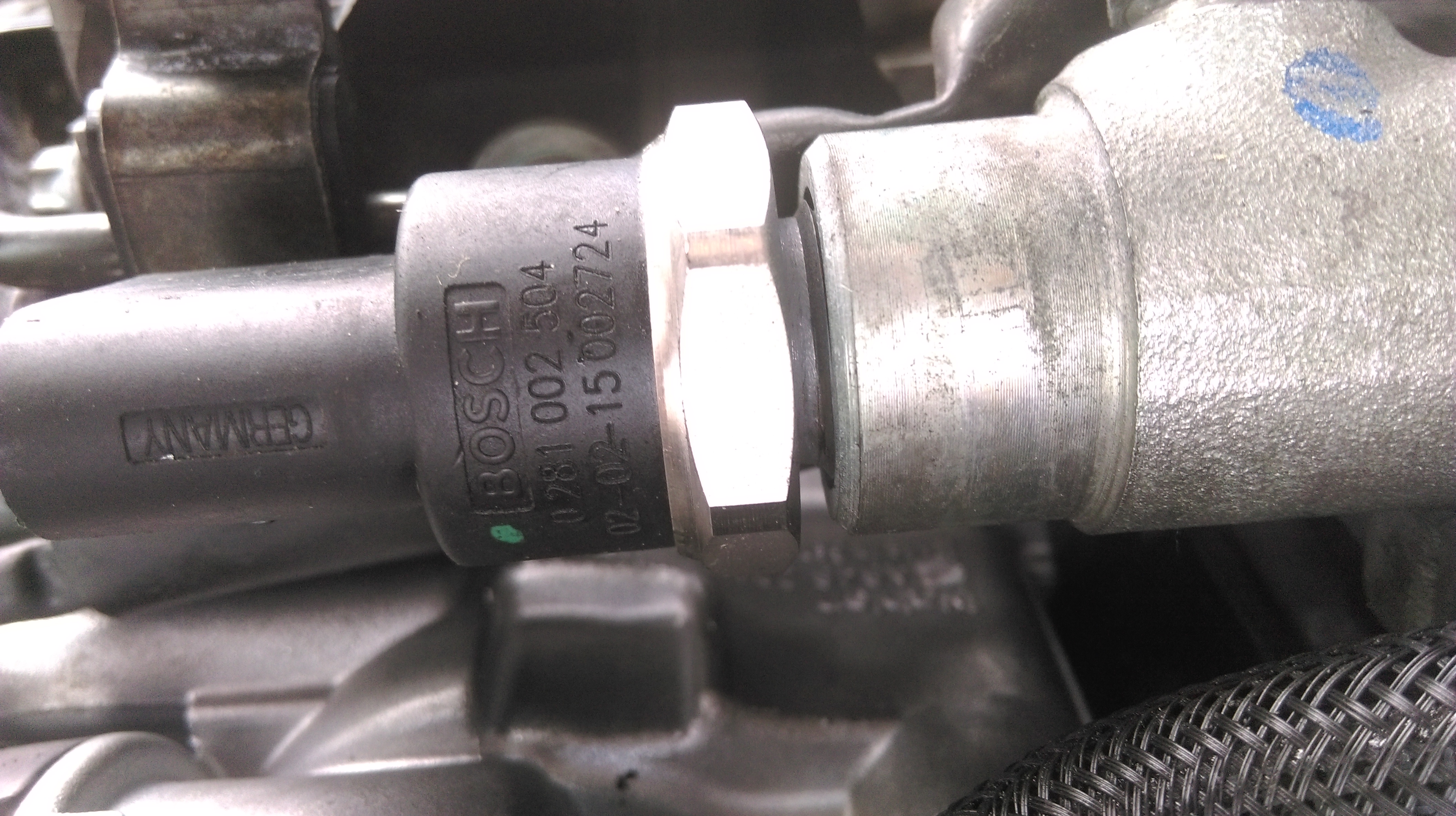

    Witam. Mam problem. Urwalem wtyczkę na listwie wtryskowej w 2.7 cdi. Wtyczka ma 3 piny i kable czerwono-bialy zielono-fioletowy i brazowo-bialy. W jakiej kolejności mają iść? Już rozkładam ręce...

    To jest widok na gniazdo w czujniku
    Rail.gif Download (2.15 kB)
    1 - biało-brązowy (masa)
    2 - zielono-fioletowy (sygnał)
    3 - czerwono-biały (zasilanie 5V).
