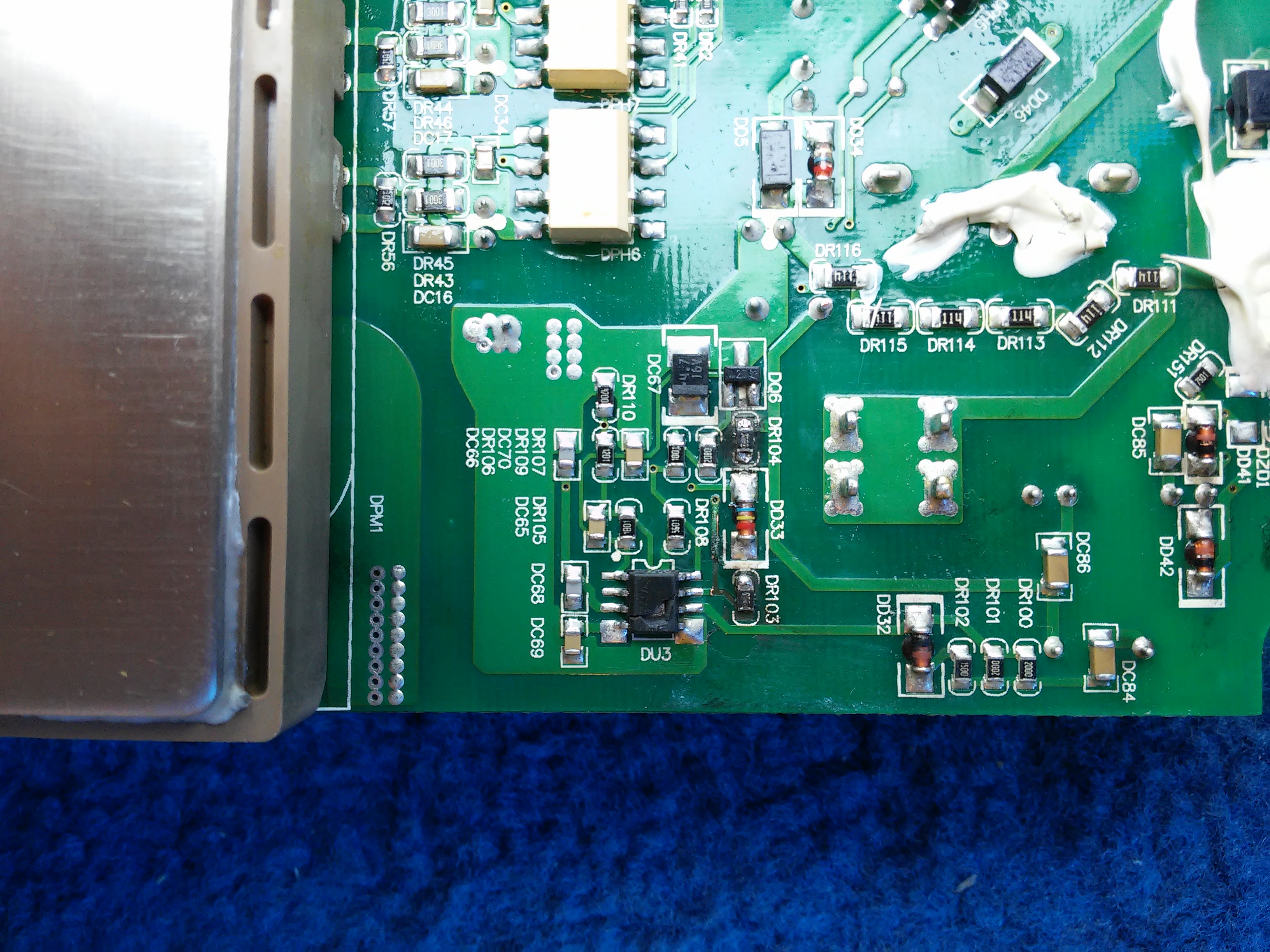

    Witam, poszukuje schematu do przemiennika częstotliwości/falownika. Przyda się też szczegółowe zdjęcie okolicy DU3, DR103, DD33, DR104 lub dane tych podzespołów (widać na załączonym zdjęciu, zenerki?, też nie mogę rozszyfrować).

    Układ DU3 to prawdopodobnie UC2844...
