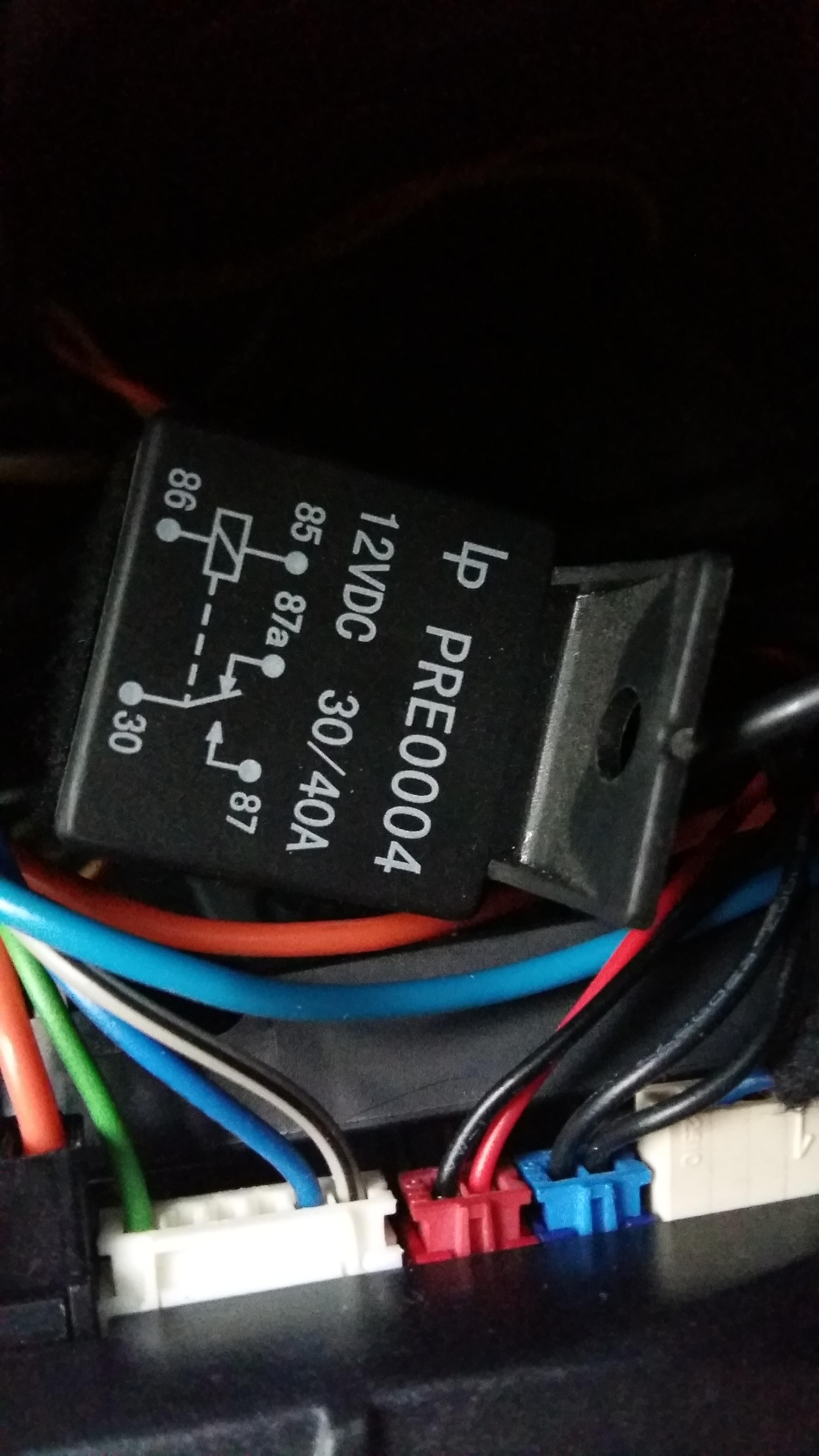

  • #12 15888595
    pmitus
    VW Touran - SafeCar 440 - alarm uzbraja, ale nie zamyka centralnego zamka VW Touran - SafeCar 440 - alarm uzbraja, ale nie zamyka centralnego zamka VW Touran - SafeCar 440 - alarm uzbraja, ale nie zamyka centralnego zamka VW Touran - SafeCar 440 - alarm uzbraja, ale nie zamyka centralnego zamka
    Dziś dokopałem się do tego ustrojstwa, zrobiłem zdjęcia i umieszczam co tam znalazłem. Proszę o dalsze wskazówki. Pozdrawiam
  • #13 15890148
    CameR
    Zmień ustawienia centralki:
    pkt. 3.2 Programowanie ustawień systemu
    Tabela ustawień
    poz. 3 - opóźnienie czujników drzwiowych - ustaw na 25s.
    Patrząc na zdjęcie, to dziwnie masz podłączone sterowanie centralnym zamkiem.
    Tak jak gdyby brakowało tam jednego-dwóch przewodów we wtyczce.
    Pomogłem? Kup mi kawę.

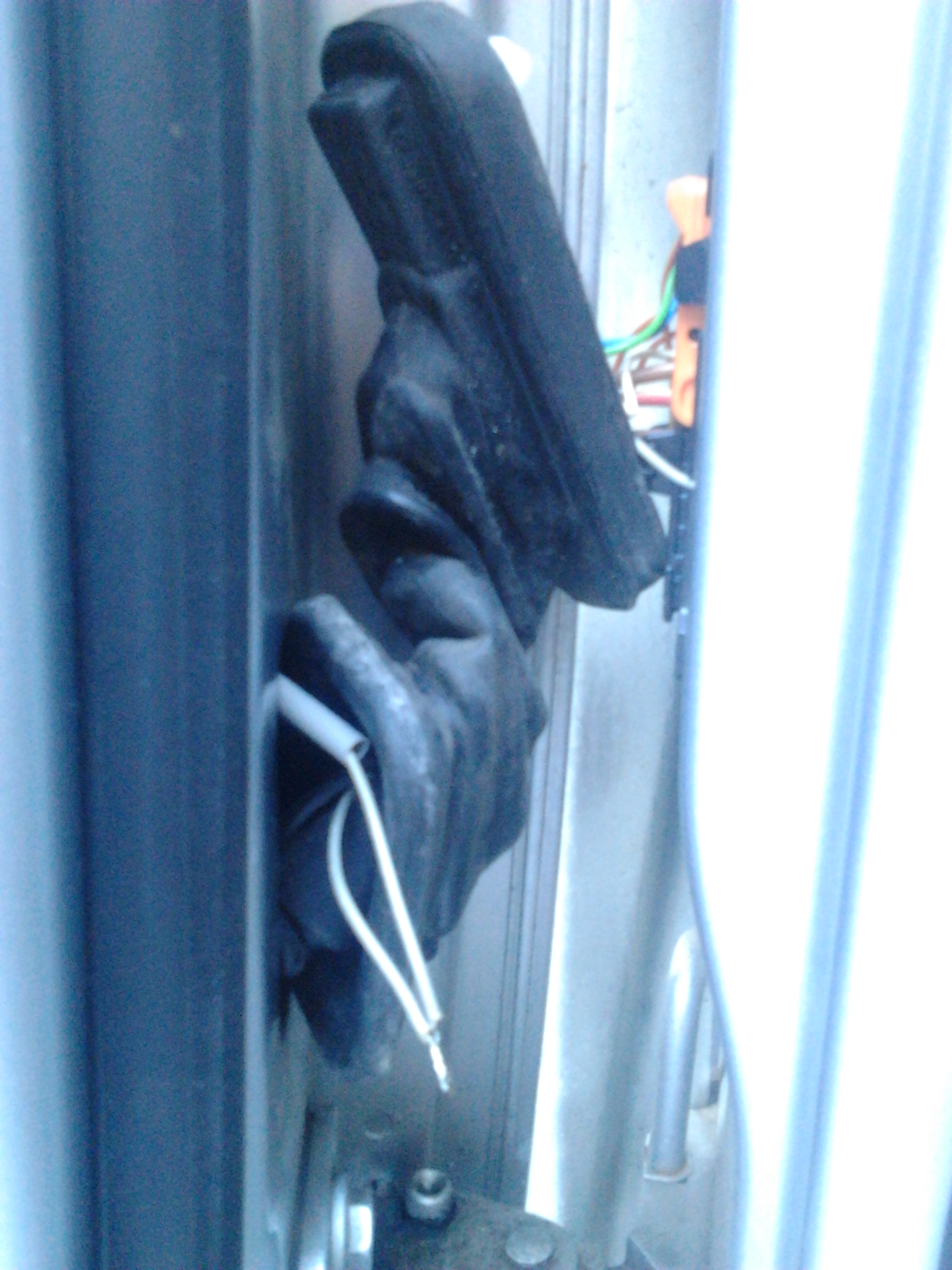

    #22 15902205
    perkoz gd
    Sprawdź przewody w przepuście drzwiowym kierowcy .podejrzewam że instalator alarmu z krańcówką drzwiową podłączył się pod lampkę wewnętrzna (na podsufitce ). Jeśli uzbrajasz alarm a drzwi się nie zamykają i nie ryglują lampka nie gaśnie
  • #23 15904141
    pmitus
