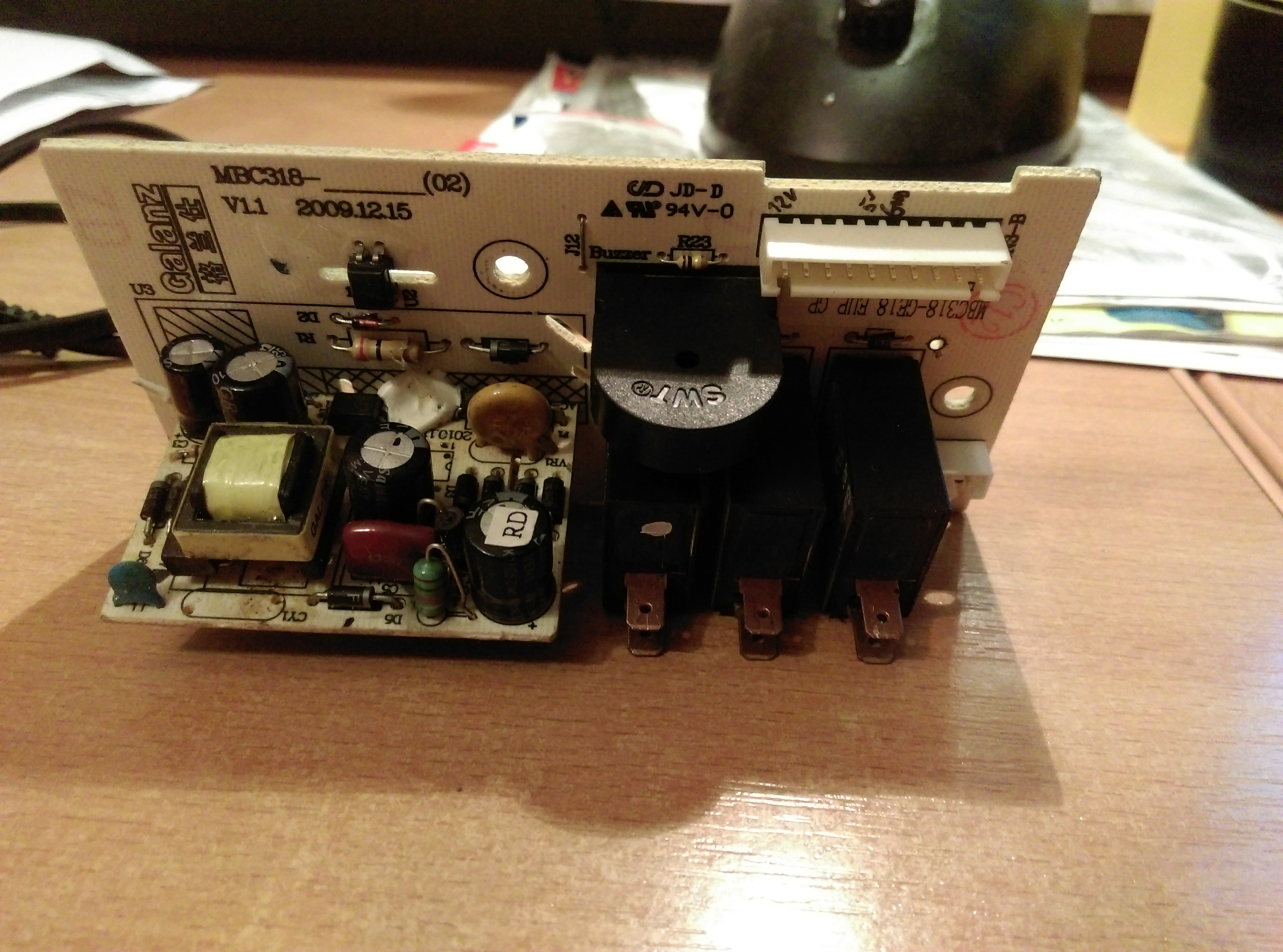

    Parę dni temu była sytuacja, że co chwilę były braki zasilania sieciowego. Ok 5-15s. jest, później nie ma, czasem parę minut, później znowu jest... i tak przez prawie pół godziny.
    Po takiej huśtawce, uszkodzeniu uległa kuchenka mikrofalowa SilverCrest SMW 800 A1. Po włączeniu do prądu, działa jedynie podświetlenie wnętrza po otwarciu drzwiczek. Wygląda na to, że uszkodzeniu uległa sekcja zasilania modułu sterującego, wyświetlacz nie działa, brak reakcji na przyciski. Na pierwszy rzut oka uszkodzony na pewno został scalak oznaczony U1. Niestety, nie ma on na sobie żadnego nadruku, niestety nie znalazłem żadnego schematu tej płytki.
    Czy ktoś może wie co to jest za element?
    Na pewno nic na nim nie widać, a np. rezystor R1 jest sprawny? Jest wiele układów jakie tam teoretycznie mogły by być (
    (TNY26x, LNK30x)...

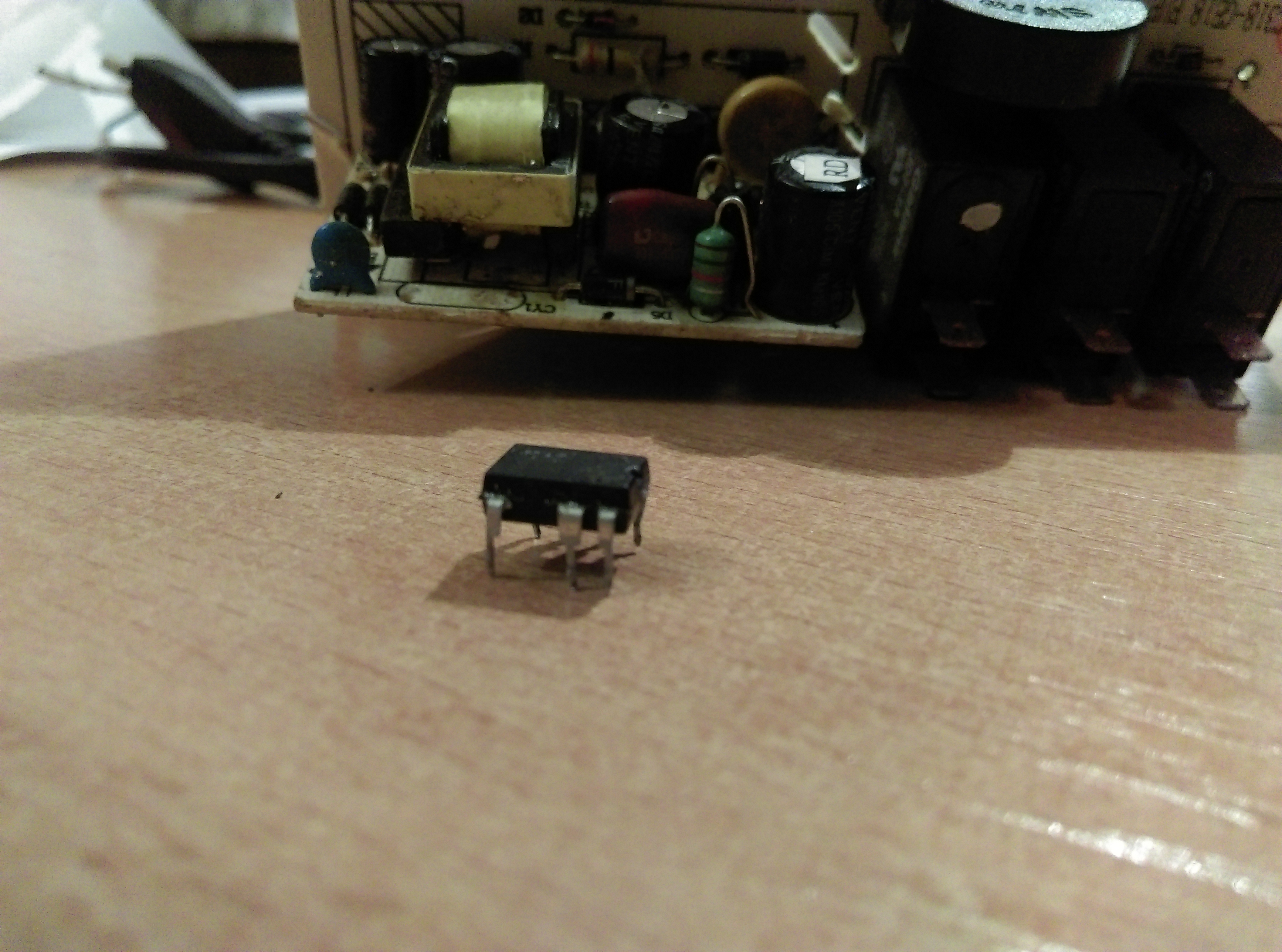

    Obudowa U1 faktycznie nie wygląda na uszkodzoną, ale kondensator który znajduje się tuż pod nim - C5 był okopcony, jedynym źródłem tego osmalenia mógł być właśnie ten scalak. Jutro sprawdzę R1 o którym wspomniałeś.
  • #4 16786083
    kowal011
    Układ to LNK364PN.
