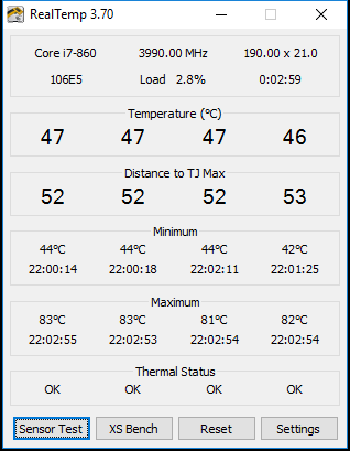

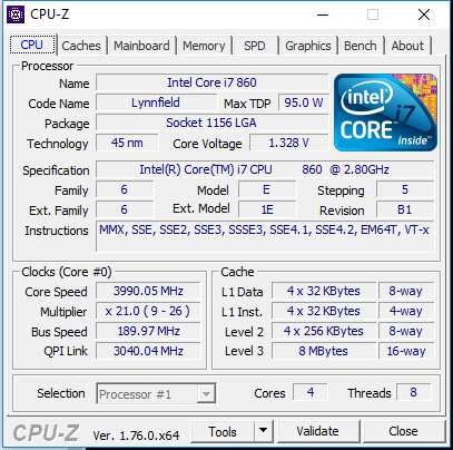

    P55 / i7 860 OC - i7 860 - prośba o konsultację w sprawie OC P55 / i7 860 OC - i7 860 - prośba o konsultację w sprawie OC
    Problemem było... napięcie VTT. Okazuje się, że jak się podnosi BCLK to trzeba podnieść napięcie VTT. Po podniesieniu z 1.1V do 1.21V procesor zagadał.
    Jak można zauważyć całość na BCLK 200 i mnożniku 20x nie chciała 'gadać' z Windowsem (10-15 sekund po wczytaniu pulpitu error). Przy ustawieniach BCLK 190 i mnożniku 21x udało się osiągnąć "magiczne" 4000 Mhz! Hura! No dobra, nie testowałem Intel Burn Test (bałbym się). A teraz - skoro już się popodniecałem (niczym rycerz ortalionu swoim zajeżdżonym e36 z chipboxem) można spokojnie obniżyć zegary do jakiś 3700-3800 Mhz. Najważniejsza dla mnie jest stabilność, temperatury i niezawodność.
    Teraz pytanie:
    Lepiej mieć wyższy mnożnik i niższe BCLK czy na odwrót?
    Inna sprawa, że chyba trzeba rozejrzeć się za jakimś chłodzeniem wodnym CPU (plus aktywne chłodzenie sekcji zasilania procesora - bo podczas testów Intel Burn Test osiągały zbyt wysokie temperatury)
    Pozdrawiam gorąco (zwłaszcza biorąc pod uwagę pogodę za oknem i temperatury CPU po podkręceniu ;)

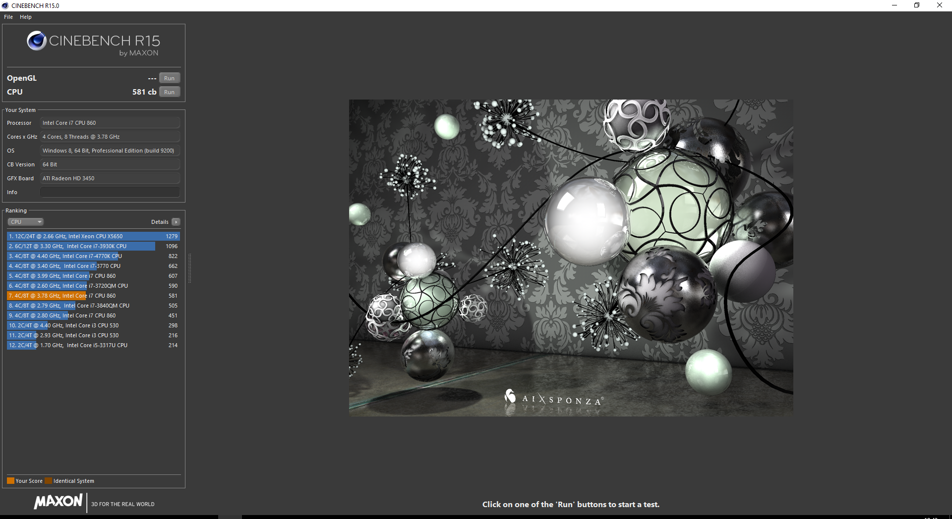

    A tutaj ciekawe podsumowanie. Widać jakie wyniki osiąga i3 530 przed i po OC oraz jakie wyniki osiągnął i7 860. Z drugiej strony widać smutną rzeczywistość - i7 860 ma wydajność na podstawie laptopowych procesorów :D Z trzeciej strony (?!) Jak na procesor z 2009 roku, kosztujący 230 zł - jestem zadowolony.
