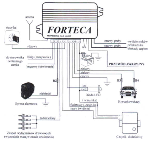

    Mam dziwny problem. Seicento 1.1SPI i alarm forteca z blokadą jakąś, tylko nie pamiętam czy odcinała pompkę paliwa czy zapłon. Mniejsza z tym teraz.
    Dzisiaj wstałem rano i chciałem podjechać do sklepu, kliknąłem na pilocie do otworzenia a tu nic. Kilkadziesiąt prób i nie otwiera ani nie miga kierunkami.
    Co gorsza w aucie nie mam żadnego zamka ^^ jedynie maskę mogę otworzyć.
    Wybebeszyłem troszkę alarm i mam go na wierzchu, chciałbym otworzyć auto.
    Tylko nie mam pojęcia czy na przewód od otwierania drzwi dać plus czy minus.
    To jest niby mniej więcej instrukcja od tej fortecy, żadna inna nie ma tych dwóch wyprowadzeń na przekaźnik itd.
    Brązowy jest od otwierania drzwi, więc co podłączyć go pod masę?
    Alarm w ogóle nie reaguje na pilota, próbowałem zaprogramować od nowa po wymianie baterii ale też klapa ;)
    Muszę się tylko dostać do wnętrza auta i nim pojechać, reszta już z górki bo alarm wymienię na inny.
    PS. Oczywiście mam kluczyki i pilot od auta, tylko pilot przestał działać. Więc chce tam dać prąd aby otworzyło drzwi i tyle.

    Podaj (-) na przewód nr 2, możesz go najpierw odłączyć od alarmu i zewrzeć do masy, centralny powinien się otworzyć. Chyba że jest sterowany plusem (alarm ma opcje programowalną) wtedy podaj (+), możesz dla bezpieczeństwa podać + poprzez żarówkę 5W albo probówkę, oczywiście najpierw odłączając go od alarmu.
    Upewnij się czy to forteca czy super forteca, są podobne ale styki mają inną numerologię, w super fortecy to będzie styk nr3

    Niestety nie jestem pewien czy to super forteca, na pilocie niby jest napisane że to super forteca ale ktoś przecież mógł zmienić pilota :)
    Wlepka jedyna która była na obudowie alarmu jest opisana tam:
    AMT Super Forteca. nr 6241.
    Tylko dziwne bo przycisk programowania pilotów jest schowany pod obudową. Wlutowany w PCB. A według instrukcji powinien być do niego dostęp z zewnątrz :)
