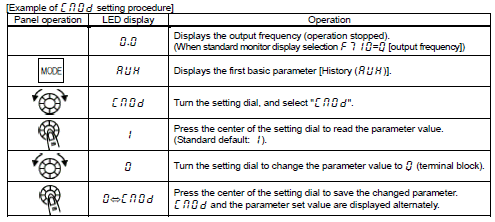

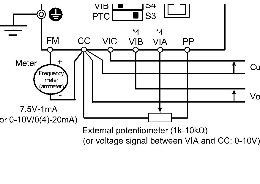

    Musisz podłączyć przełącznik(i), potencjometr i ustawić dwa podstawowe parametry CMOD (który jak widać masz opanowany) i FMOD.
    Potencjometr podłączasz tak, jak na schemacie poniżej:
    Podłączenie potencjometru i przełącznika start/stop do falownika Toshiba VF-S15

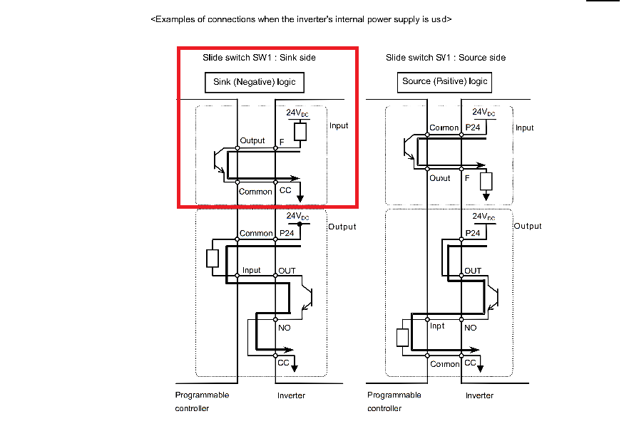

    Ale uwaga, żeby uruchomić sterowanie tak podłączonym przełącznikiem trzeba przestawić switch SW1 w pozycję "SINK":

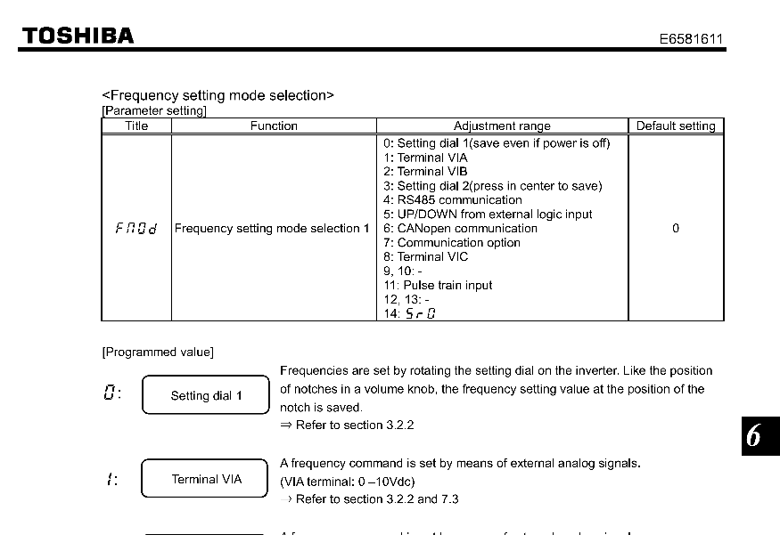

    Potem już tylko ustawienia podstawowych parametrów. CMOD już jak rozumiem zmieniłeś z domyślnej wartości "1" na "0" (terminal block)?
    W takim razie jeszcze zmiana FMOD z domyślnej wartości "0" na "1" (Terminal VIA):

    Sprawdź, czy ustawiłeś CMOD = 0 oraz przestawiłeś switch SW1 w pozycję SINK:
